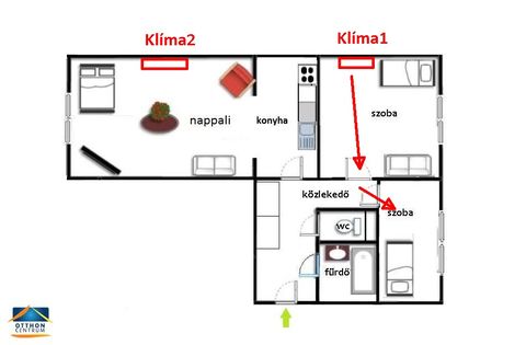

Nekem 28-án szerelik a 3.5kW-os Gree Ambert. Én is közlekedőbe akartam. De lebeszélt róla a klímás és beláttam, hogy a nappaliban tényleg jobb lesz.
Ezt a megoldást [KÉP] még ti ajánlottátok nekem itt fórumon. Annyi különbség lesz, hogy nekem csak "Klíma 2" lesz most. De ugyanezt javasolta az én szerelőm is.
Én a közlekedő felirathoz akartam tenni, hogy mindhárom szoba hűtve legyen.
De ehhez, nagyon nyomatni kellene és sehol se lenne tökéletes, túl kicsi hozzá a légtér.
Másik dolog, hogy szerinte túl közel lett volna a szobámhoz is és este mikor aludnék zavarni fog a klíma hangja. Harmadik dolog hogy nappaliba kevesebb csövezés kell, az egész szerelés egyszerűbb. Szóval nálam egyértelműen a nappali a nyerő. -

Illetve ti hova tennétek fel?
Én a közlekedőbe tenném a WC falára, így minden helységbe fújná.
A kültérit pedig a jobb alsó szoba ablaka alá, így a csövezés se lenne drága, mert közel lenne a beltérihez. -
