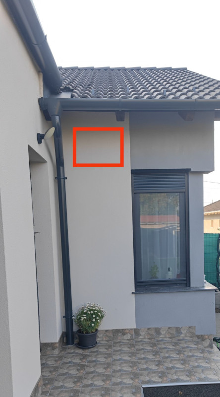

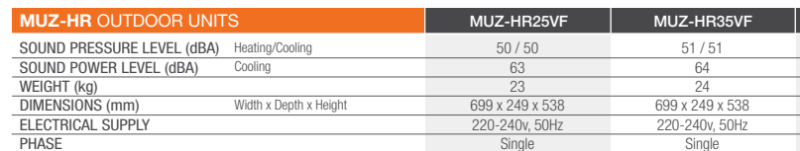

Mitsubishi HR25 illetve HR35 közül tetetnék fel egy 12m2-es hálószobába, hűteni leginkább.
Melyik illene ide a kettő közül?Illetve nem vagyok biztos benne hogy a kinézett helyre elférne a kültéri egység. Valaki esetleg meg tudná mondani hogy oldalfali konzollal mekkora a befoglaló mérete felszerelve?
Ide lenne feltéve, hogy ne kelljen kábelcsatornázni belül:Az ablak és a csatorna között 80cm van.

MSZ/MUZ-HR25VF-el mik a tapasztalatok? Ha jól látom erre utólag még umbuldálhatnék wifit is ha még marad pénz a büdzsében.

- Hangnyomás (dBA): 55
- Hangteljesítmény szint (dBA): 57/51/46/43/40/37/33
Itt van az oldal: link
Szerintetek ez reális? Csak 33 db lenne a leghalkabb üzemmódban? Én 20 db körül vártam. -

kk831228
barotron #88211 üzenetére
Nekem megér ennyit , összeveszni nem szeretnék emiatt, ha meg nekem kellene megoldani, hogy ne halljam az se lenne olcsóbb.
Az enyém az egyik s szomszéd felé van, de ott nagy a tàvolsàg , meg direkt azért próbàltam hallkabb gèpet , meg beszéltem is velük. Majd ràkérdezek megint hogy halljàk - e vagy zavarja -e őket , akkor azt mondtàk nem is halljàk. Mondjuk olyan messze vannak kb mint a szembe szomszéd az út túloldalàn , kb akkor őket is zavarnà ha elől lenne.
