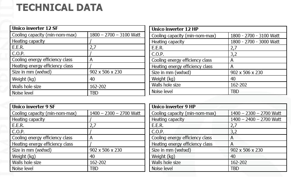

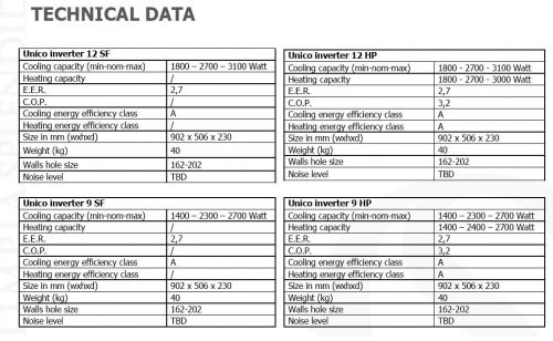

Bellavita21 #5734 üzenetére
Néhány inverteres monoblokk gép....
UNICO INVERTER 9 SF
UNICO INVERTER 9 HP
UNICO INVERTER 12 SF
UNICO INVERTER 12 HPDe a Ferroli Winter(Fisher monoblokk néven is)
Bello Maxxa(Innova néven is) is szóbajöhet.
Tekno Point ICool IC-24Valamivel igényesebb mint a 2 csöves mobilklíma igaz sokkal drágább is. Kérdés érdemes-e egy normál jó inverteres klíma 2x-es árát kiadni.
Azért az adatai hatékonysága zaja messze rosszabb mint egy feleárú jó inverteres gépé.
Talán egy szakember rátekintését érdemes lenne igénybe venni.
Érdemes a használt/szállítási sérült onoff gépek között is szétnézni 1/3-1/4 ár is lehet ebben tudunk esetleg segíteni, privátban küldtem javaslatot.

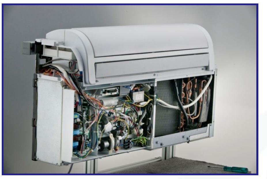

A monoblokkos klímák alapvetően abban különböznek, a kétcsöves mobilklímáktól, hogy lényegesen átgondoltabb, igényesebb kivitelűek, zajszintjük jelentősen alacsonyabb, és inverteres kivitelben is léteznek. Az áruk horror, tényleg csak akkor van létjogosultságuk, ha végképp nincs más megoldás. Egy helyszíni felmérés alapján lehetséges, hogy egy tapasztalt szakember talál olyan lehetőséget, ami eddig nem merült fel, és akkor nem kell egy ennyire magas árú készülékben gondolkodni.

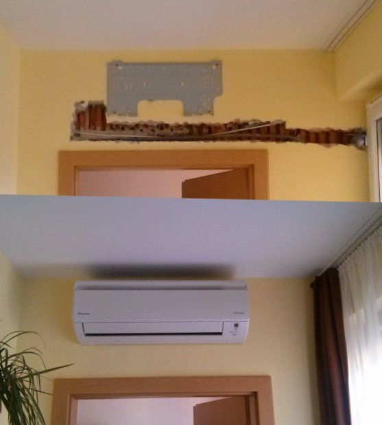

asha07lcc
Az igaz a fa tokon nincs értelme tolni mert nem szív semmit. talán a felső vízszintes csíkot lehetett volna vágni és az ajtótok felett 2-3 cm-el esetleg még géppel vágható lett volna, de a vezeték meg ott volt valahol.
Így is úgy is kellett helyreállító munka , ebből a szempontból mindegy a dolog.
A tégla sem a legkellemesebb fajta.
Megoldották az a lényeg. -
lazac_
Ipari porszívót így is végig használtak, közvetlenül a véső alatt tartva (és amenyire lehetett, mindenhol össze is takarítottak szó nélkül, a törmelék, hulladék szépen bekerült a klíma dobozába, amit el is vittek). Csak meglepett a dolog, hogy aránylag kis helyről mi tud kiszabadulni, és mennyire alattomosan lebeg ez a fajta por.
Redőnyt és szúnyoghálót ~1 éve szereltettem, szerintem nem a legolcsóbb céggel, mégis tőlem kértek létrát, és kvázi az összes műanyag forgácsot ott hagyták, ahová lehullott. Meg két fekete ujjnyomot az egyik ajtó fölött... Nyilván csak annál hagyják ott, aki ezt hagyja nekik. -
windy
asha07lcc #5720 üzenetére
Ha kicsit jobban megnézed a képet, láthatod, hogy az ajtófélfa tetejétől nem fért el a horonyvágó. Ha meg a fán tolták volna a srácok, akkor nem fekszik fel a falra, és porszívózás ellenére a finom porral még jobban beterítette volna a lakást. A legjobb minőségű Hilti falhoronymarókkal rendelkezünk, és használjuk is, ahol a lehetőség van rá, Hilti porszívóval. Itt a vezeték miatt, valamint a ajtófélfa miatt erre nem volt mód.

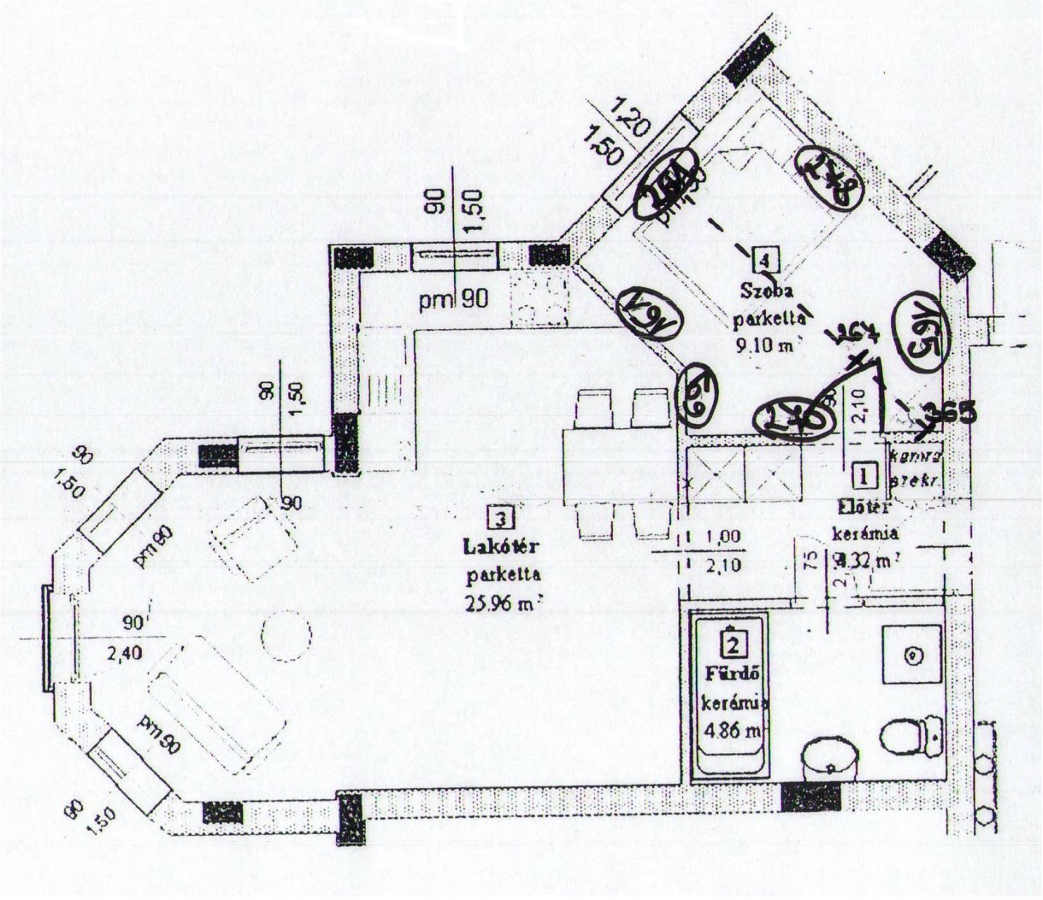

DelArco #5722 üzenetére
Ha ráteszel az alaprajzra egy tájolót (Északi irányt feltüntetni), az annyiban segítene, hogy mondjuk pl. egy északi-északkeleti fekvésű lakás igénye nem feltétlenül akkora, mint egy olyan déli-délnyugatié, ahova napközben zavartalanul besüthet a nap.
Pl. jobb alsó sarokMindazonáltal valóban, 3,5 kW-ban gondolkodj.
Hello!
Vegre ugy nez ki nalunk is aktualissa valik vegre majusban egy klima beszerzese. (Tudom elobb kellett volna gondolkodni mert foszezon van de sajnos nem tudom elobb megvenni)
Egy oriasi 44m2-es lakasom van es ehhez lenne a kovetkezo cel:
Legfontosabb: a nappali lehutese
Masodlagos: szoba lehuteseBelinkelek egy alaprajzot:
En nem ertek hozza de elso korben egy 3,5 kW-s Daikin klimat almodtam meg de az arakat elnezve nem biztos hogy eleg lesz ra a keret ezet erdekelnenek alternativak. Szerelessel egyutt nagyjabol 260ezer forintom lenne ra. Esetleg egy kicsit tobb ha valaki azt mondja.
Esetleg Budapesten megbizhato klimaszerelo ceget ha tud ajanlani valaki az is szuper lenne.
Koszonom elore is a segitseget!
asha07lcc
lehet, hogy meg kellettvolna vágni porelszívásos falmartóval a falat .. akkor valamivel kisebb a por. Igaz a kábelek veszélyben vannak....
