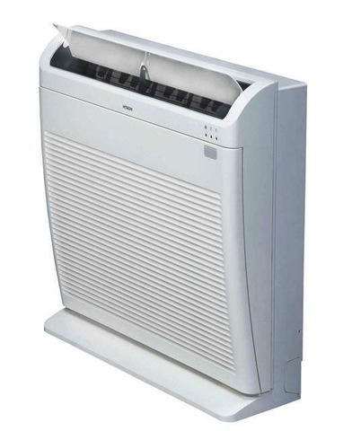

Pénteken beszerelték ezt. Hitachi RAF/RAC35-NX2
A közhiedelemmel ellentétben nem csinál huzatot. Sokkal kisebb fordulaton kifűti a szobát mint az elődje. És kellemesebb a hőérzet, mert enyhe szögben a padlóra fújja ki a meleg szellőt. Imádom. Viszont a kültérije morgósabb mint a Micué (HJ-35VA) és kicsit többet fogyaszt, de nagyobbat is fűt.
Két napja mérem a fogyasztását. Látszik, hogy bejött a hideg, közel 400Ft/ gyengén szigetelt 19m2 tetőtéri szoba, nappali áramon. -
