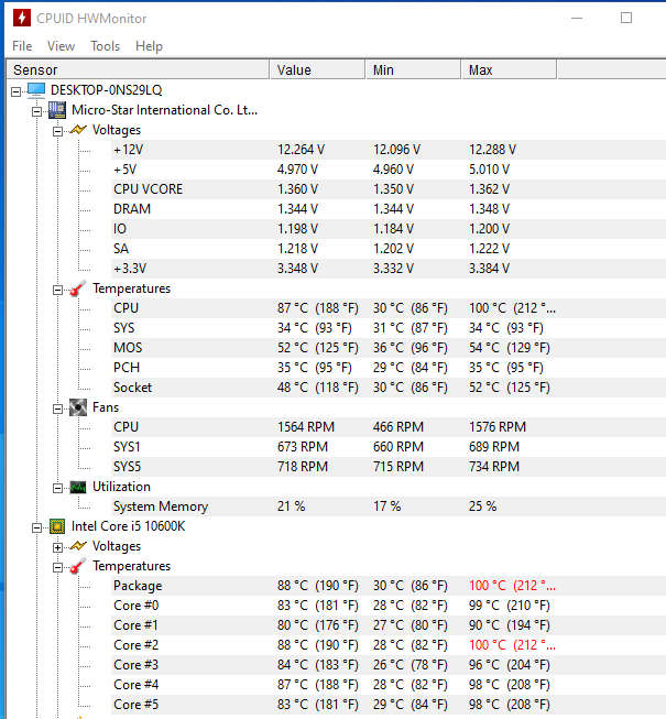

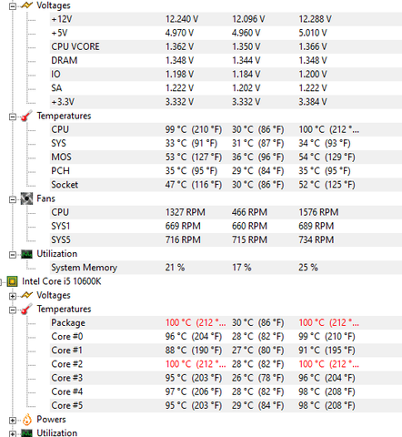

Az első a small fft, a második a smallest fft. Ha jól értem kb 1,365 V-t / 1,360 V-t kap, ami az elmondásaitok alapján elég sok. Megpróbálom leljebb venni.@Chaser
Néztem a hűtő lapját is, nem tökéletes mindenhol, de nem mondanám kritikusnak. A paszta pont erre van, hogy az ezeket a hibákat kijavítsa.
