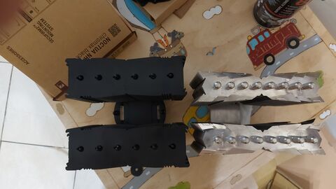

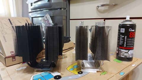

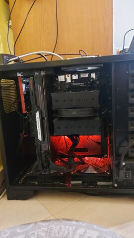

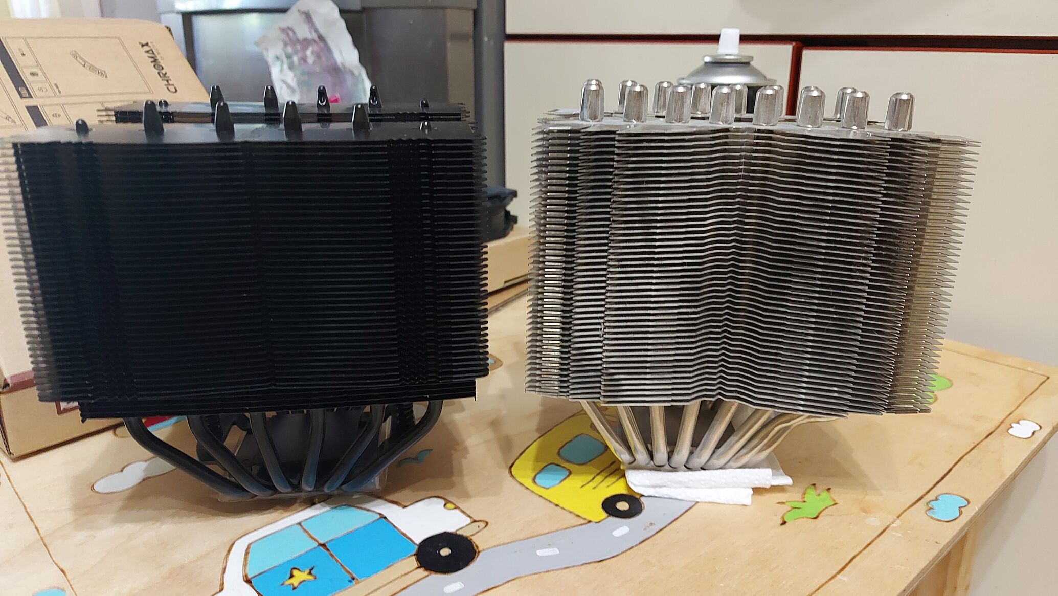

Thermalrigt SilverArrow SB-E ( 1db Be Quiet! Pure Wings2 + 1dbArcticF12 PWM PST)
vs.
Noctua NH-D15, Cromax Black ( 1db gyári venti + 1db ArcticF12 PWM PST ) .
Ház Silverstone Raven3Kijelenthetem, hogy a 2 hűtő teljesítménye azonos !!
A Noctua jobban néz ki ,és jobban szerelhető ! Pár kép ! -

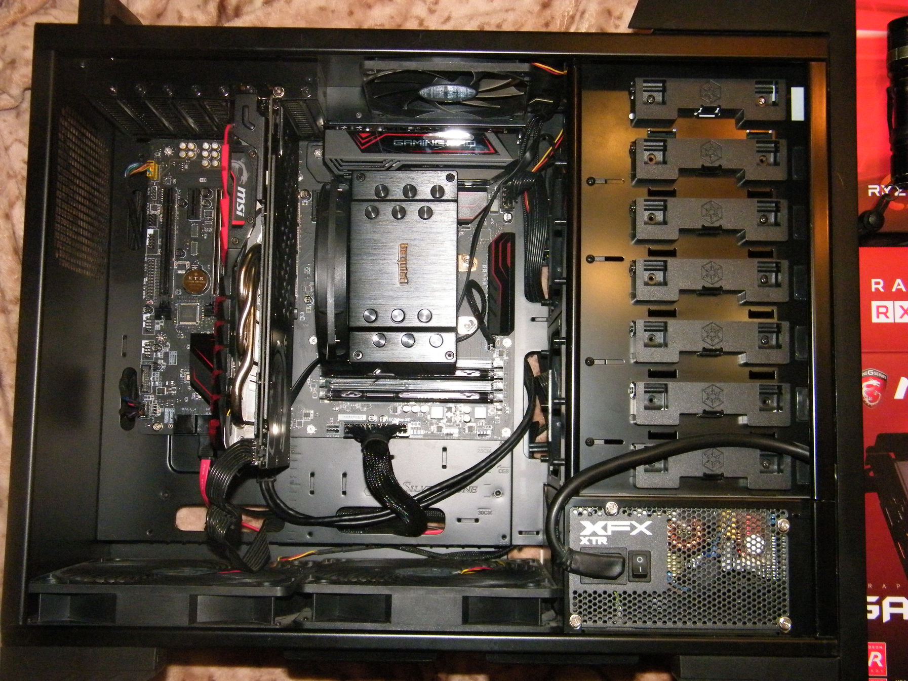

Max 163mm magas fér be a házamba, Silverstone Raven RV3
