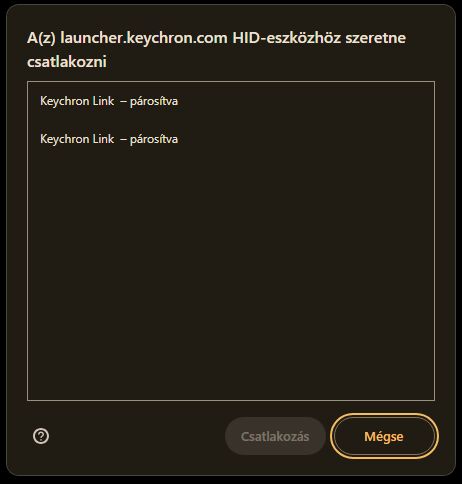

Random dobálja a kapcsolatot, van, hogy 30 percig jó, majd hirtelen leszakad. Kár érte, kiváló ügynök volt, nem mondom, hogy nem fogok még próbálkozni Keychron-al, de rengetegen szívnak ugyanezzel a problémával.
dbius: próbáltam, sajnos azzal is hasonló a tapasztalat. 5.1-es BT dongle-ök, évek óta megvannak, semmivel sem szívtam ennyit. bluetoothctl, bt usb modul eltávolítása/hozzáadása, bt service újraindítása, bluetooth main.conf hegesztése, bluetooth suspend kikapcsolása ; volt itt minden már, mint a búcsúban...Az összes BT eszközt kilőttem a közelben, kb 30 cm-re van a géptől.

dbius
Nincs másik BT dongle, amivel ki tudnád próbálni? Könnyen elképzelhető, hogy nem teljesen kompatibilisek egymással. Nem tudom, hogy a billentyűzetben lévő az BT4.x, VAGY 5.x, de a gépben lévőnek is minimum ugyanolyan verziónak illik lennie.
Szerk: Másik dolog, pár hozzászólással korábban írtam erről pont: [link] utolsó bekezdés. Nincs másik eszköz a közelben, ami be tudná zavarni? Próbáld meg közelebb helyezni őket egymáshoz, az is segíthet, ha van rá mód.

Speedy007 #100874 üzenetére
Értem, köszi, akkor ma is tanultam valamit. Itt nyilvánvalóan összeakad valami, egyik, vagy másik eszközhöz kéne valamilyen szoftver vagy firmware frissítés. Jelezni kellene (inkább) Keychron vagy Thrustmaster oldalán a problémát.
De ha van rá lehetőséged, amit csak tudsz kábelen keresztül használj, a vezetékmentes eszközök, főleg, ha több eszközt is úgy használsz csak zavarják egymást.
Nekem az asztalomnál van zigbee koordinátor, router, bluetooth, valamint Amazon Alexa és Google home eszköz (meg 3 sz.gép + rpi4, switch, jelenlét érzékelő, meg a t@k@m tudja még mi most hirtelen
), de ha valamilyen eszközt vezetékmentesen akarok használni, akkor kb. 50 cm-en belül kell legyen egymáshoz a vevő és az eszköz, különben szakadozik a sok egymáshoz közeli eszköz miatt. Így mindent kábelen használok.

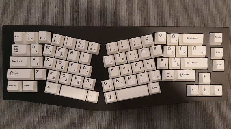

Rengeteg időt elvitt, hogy mindkét Q8 belsőmet átépítettem, főleg a Keychron gyári stabjainak a hangolása, szóval ma eddig jutottam a magyar XMI képekkel kapcsolatban:
Mephike, privátban küldöm a nem szokványos "Í" elhelyezésekről a képeket, amiket ígértem. Holnap lövök majd gép előtt a Q0Plus-szal együtt is monitor fény mellett.#100824 Biga123
Ahogy micafighter írta, kb mindenhez jó. Nem triviális például, ha valaki a szokásos Home, PgUp, PgDn, End sorrendtől eltérő jobb (vagy macropad) oszlopot szeretne. Nem is emlékeztem rá, hogy bekerült a készletbe az R2 Home és R3 End, ami a fenti képen is látható. Sorhelyesek és ez a kisebbik készletben is benne van! Nagyon kellemes meglepetés volt.
Persze felraktam eddig is a PgUp, PgDn párost oda (ahogy lentebb is látszik), de nem ezek vannak a default rétegen, szóval most látványban is a helyükre kerültek a dolgok.#100287 dbius
Igértem egy L9 + fekete Accent képet a fekete házas Q8-ról:Nem vagyok egy nagy L9 rajongó, főleg nem a klasszikus szürke modokkal és fekete felirattal (bár bizonyos ház színekkel jól tud működni), de egyszínűként szintén L9 modokkal egészen kellemes. A Créme accentek is feldobják kicsit szerintem.

Speedy007 #100810 üzenetére
Én itt írtam a frissítésről, amikor a V6Max-nál frissítettem, mert gép újraindításakor bootolás során nem tudtam használni.
A changelog szerint:
Bluetooth:
Supports VIA or Launcher drivers in 2.4G wireless mode.
Dongle:
VIA/Launcher driver support in wireless mode.
Ha nem látja továbbra sem, akkor nem sok mindent tudsz tenni az ügyben.

Viszont egyre inkább úgy látom, hogy, de. "Jogos kompenzációért, kérem jelentkezzen az egyes ablaknál"
2. Csak egy kép (Beige (L9) & Gray, minden felirat fekete (a lehető legjobb kontraszt miatt):3. A kép szándékosan csak a monitor fényénél készült, és a fényképezés hosszú zárideje ellenére le lett sötétítve.
Úgy próbáltam beállítani, ahogyan én ezt látom, és nincs egyéb világítás, csak a monitor fénye.
