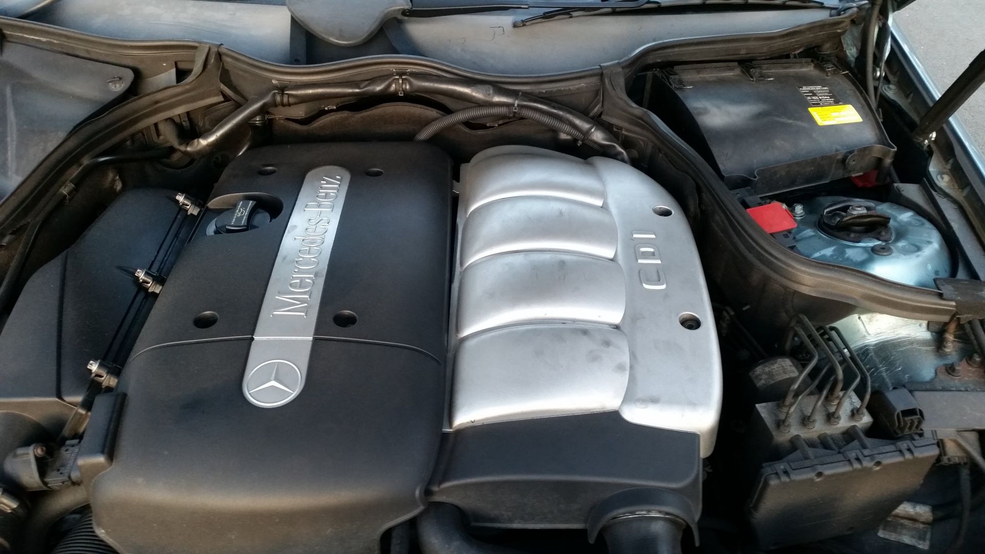

bendikeee11
Sziasztok, nem rég tulajdonosa lettem egy W210 E230-as mercinek, lenne pár kérdésem felétek.
Az egyik az lenne, hogy az infrás kulcsa valamiért nem működik, néztem neten hogy lehet venni újat, amibe az elektronika is benne van, és elvileg azt össze lehet szinkronizálni az autóval, hogyan működik ez?A másik dolog amire figyelmes lettem mostanában, ha ráadom a gyújtást az autóra majd indítanám be, a sebességmutatóm elkezd remegni és nem hagyja abba 0-án áll, a többi műszer sem mutat semmi értéket. Viszont ha leveszem a gyújtást és újra ráadom utána megjavul, teljesen véletlenszerűen csinálja. Kisebb érintkezési hiba lehet a baja a műszerfal mögött, vagy valami komolyabb elektronikai meghibásodás előjele?
Menet közbe nem mennek el a műszerek, csak indításkor nem állnak fel. Így ha ráindítok és megyek vele sem mutatnak semmit.Remélem érthetően leírtam és tudtok nekem választ adni. Köszönöm!

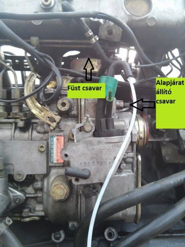

csillagwagen
Köszönjöm az eddigi segítséget!, az előtöltésem full pontosan 15 fokra lett beállítva és megtaláltam a gyári kis lemezkét ahova nézni kell tailor13 jól mondtad
most újra szép járású a motorom
viszont mivel ez egy turbós motor, így az adagolómon rajta van az ALDA ( sokak számára ez csak a füstcsavaros gomba) viszont ebbe tönkrement a membrán, mert ha leszedem és belefújon akkor hallom hogy átereszt. Ilyen ALDÁT lehet valahonnan venni újonnan vagy bontottan ? :/ mert olvastam hogy páran leszedik hogy még több GO-t kapjon, de elvileg amennyire kormol az már nem egészséges hosszú távon. próbáltam rákeresni de nem találok sehol se egy ALDA cikkszámot :/

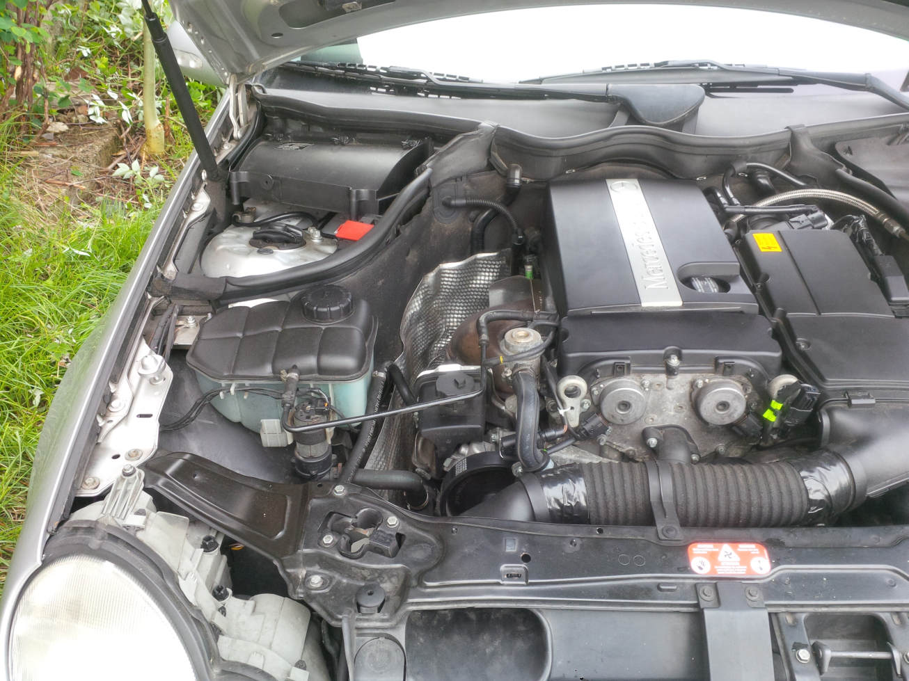

#48613632 #10093 üzenetére
az elsön rajta van a bracket is, ha nagyobb felbontasban megnezed a kepet (ez 2005-2007 -eshez van). Szoval tenyleg kivette az elözö okos tulaj az akkutarto talcat is belöle, nagyszerü

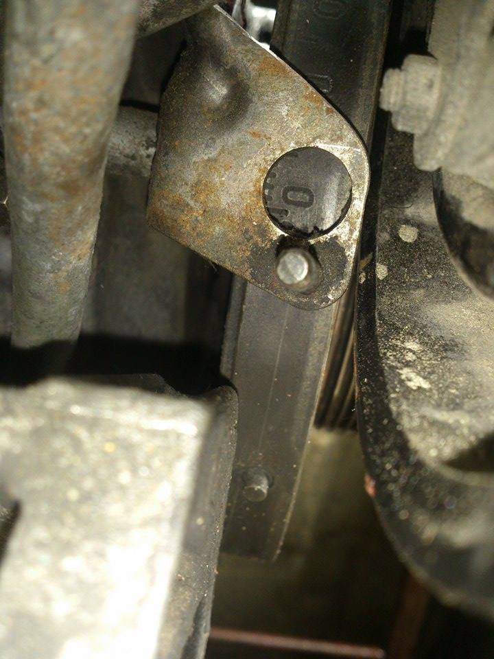

tailor13

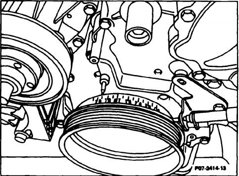

csillagwagen #10092 üzenetére
A 15 fokot a felsőholtpont ELŐTT kell nézni, én a karika közepén nézném.
De továbbá, ha tudod mennyit futott a motor, (nagyságrendileg, 100 ezerre pontosan), akkor ha leveszed a szelepfedelet, a vezérműtengelyen kell lennie egy jelnek, valamint az első csapágyházon is. Amikor ezek jelen vannak, akkor van felsőholtponton az első henger, befecskendezési (munka-) ütemben tudomásom szerint. (ha egy főtengelyfordulattal elrakod az adagolót, az életben nem indul be...) Minden második főtengelyfordulatra lesz csak jelen a vezérműtengely, bár ez gondolom, triviálisHa tehát megvan a jel a vezérműtengelyen, meg tudod nézni, hogy mennyi nyúlás van a láncban, egy gyári lánc úgy 600 ezer km környékén éri el a 7-8 fokot, ahol illik cserélni (legalábbis a 123-asban), de 150-170 ezernél is simán van benne 3-4 fok. Ez alapján nagyjából meg tudod lesni, hogy a lemez előtt, mögött, vagy a karika közepén kell leolvasni.
szerk: A motort visszafelé nem illik forgatni, csak előre...

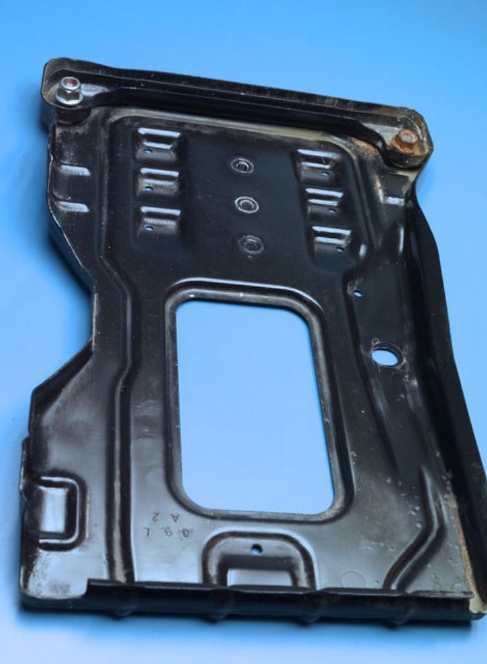

#48613632
Ivan15 #10090 üzenetére
Köszi már keresem a bayen a hozzávalókat
Igazából a tray-t magát megtaláltam,ám a bracket az nincs hozzá sehol, pont az, amit elsőnek levesz ... de nem adom fel

Ivan15

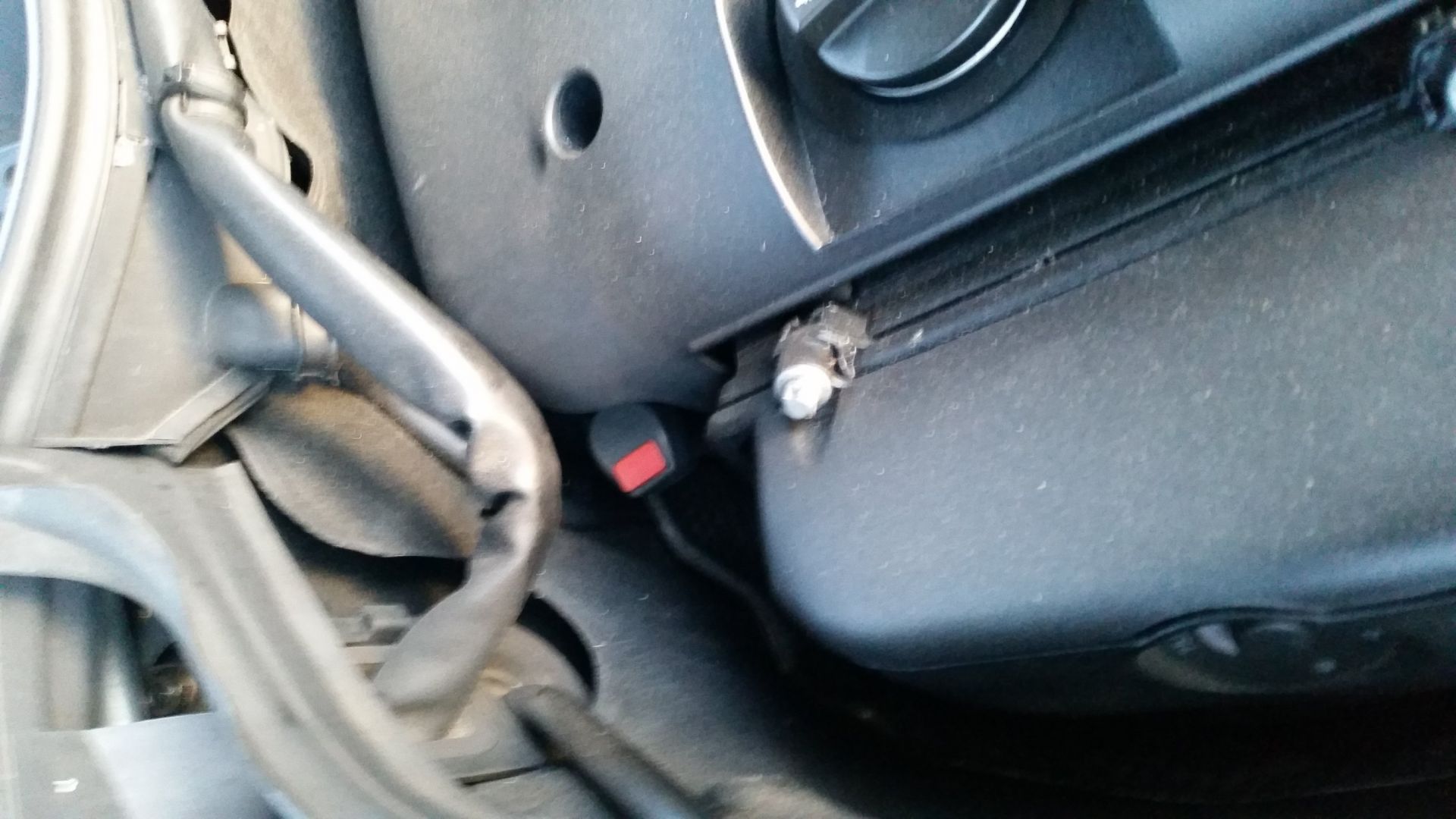

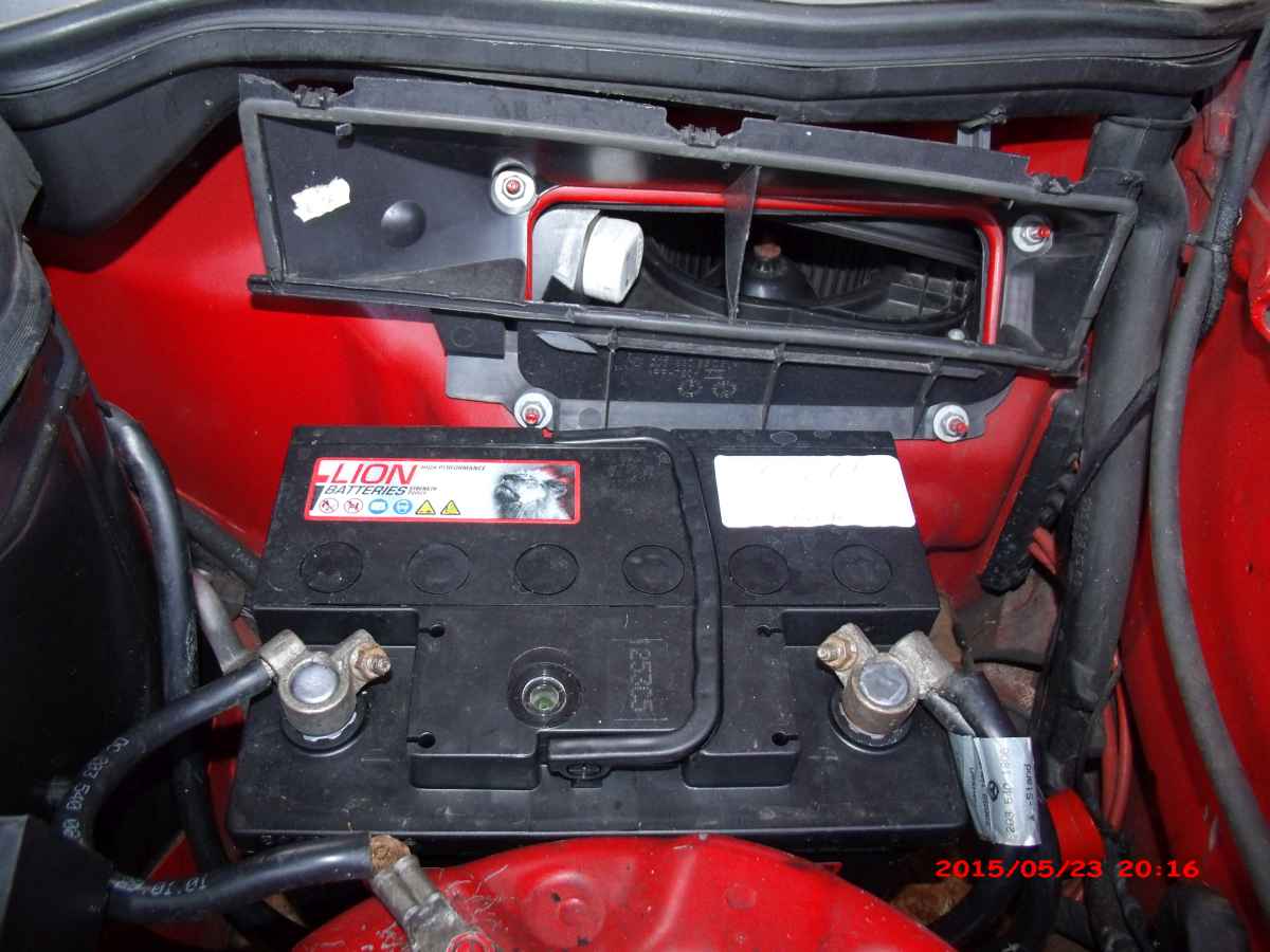

#48613632 #10089 üzenetére
Ilyen kell az akku ala Latszik rajta a ket csavar helye a jobb oldalan, ott megy ra a ket csavarra fem hid amit a videon elöször levesz.
#48613632
Ivan15 #10085 üzenetére
Szia, kösz a választ és a fotókat, leköteleztél.
Meg tudnád még azt mondani, hogy pontosan mekkora aksi kell bele? Sajnos nekem a rögzítéshez szükséges cuccok is hiányoznak, legalábbis úgy sejtem. De akkor hamarosan pótolom.
Úgy látom ez az autó valami nagy balf.szé lehetett, sok apróság hiányzikDe hálisten, nagyobb gondja nincs.
Ivan15
#48613632 #10072 üzenetére
A 3 csipesz es a beszivo csö pereme tartja. Viszont az akkud tul keskeny, azert tartja csak a 2 kabel, normalis esetben a szemböl jobb oldalon alul van egy fem hid ket csavarral az tartja az akkut a jobb oldalrol alul es a bal oldalon es elöl a kialakitott sin. De ehhez az kell, hogyaz akku eleg szeles legyen, hogy kitöltse a rendelkezesre allo helyeet. 100Ah-s szeles akku van benne. Nem fog atmenni egyebkent a müszakin, ha az akku fix rögzitese pl. az akku kisebb merete miatt mar kizart.

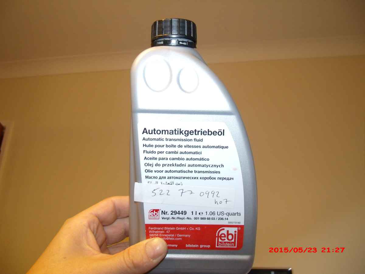

Fúú, azt nem tudom, mi az a 2-es, vagy 3-as olaj ...
Azt nézem, hogy az MB236.10, vagy újabb meg legyen. A Febi-Bilsten 236.14, tehát jó. A linkeden lévő 236.6 asszem régebbi váltókhoz jó csak. A 722.6 MB automatához az előírás a 236.10, vagy fejlettebb. De ez a 2, vagy 3 sajna nem tudom, hogy mi. -

Érdekes, a weboldalukon én sem ... én bementem, és kértem valami kompatibilis, ám olcsó olajat, amivel átmosatom, meg volt pár leengedés is benne, ezért nem akartam a drága merci olajjal szórakozni. De olyat kértem, amivel azért járni is tudok. A pali ezt ajánlotta, azt mondta német minőség, nagyon jó, és most akcióban csak 5 valamennyi.
Itt a flaska
szerk: Lehet, hogy a rajta lévő szám a part number, így a ECP-ben könnyen megtalálhatják. Ha netán személyesen érdeklődsz, vidd ezt a fotót
#48613632
Na, az lesz a betöltő nyílás, az alsó képeden, neked még a plomba is rajta van. Ha olcsón akarsz beletölteni, akkor Eurocarparts, és vegyél Febi-Bilstein ATF-et, multkor 5 fontért adták literjét, de akció nélkül is 7 körül van, ha kell lövök egy képet az flakonról.
Ezzel átmosod pár száz milesen, utána jöhet bele a Merci olaj az ebayrólszerk: Ja, úgy néz ki, ez ilyen. Mármint a pollenszűrő, még a lábacskái is ott vannak, mintha csak rögzíteni kellene valahová. Azért továbbra is gyanus ez nekem ...

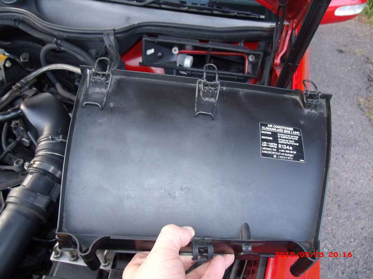

#48613632

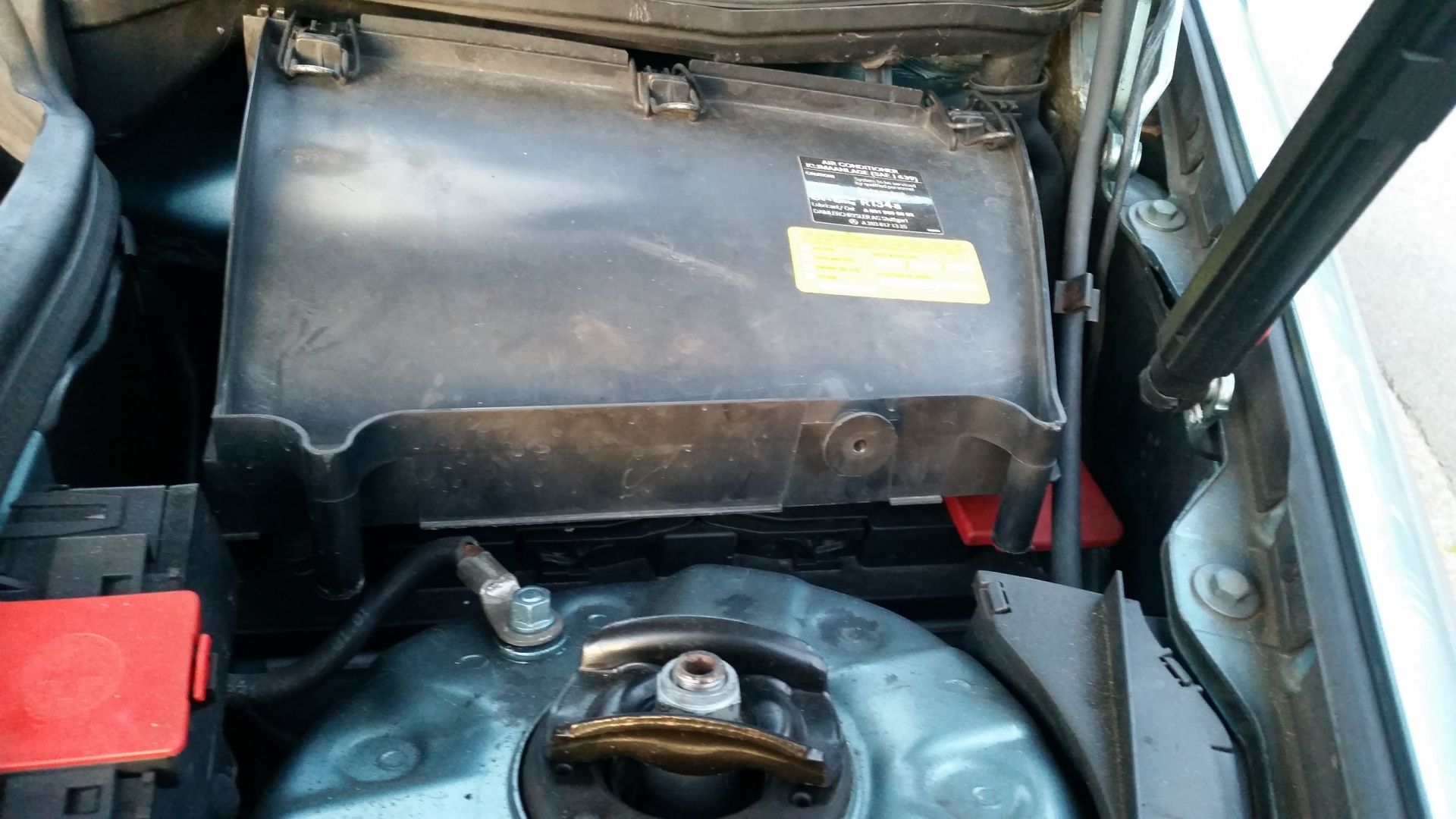

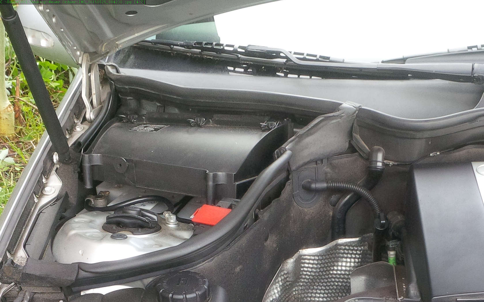

Viszont, ha már itt vagyok, én is hagy kérdezzek. W203 C180
Az van, hogy a battery bay az nekem tök üres, az akksi csak úgy be van helyezve, és a két kábel tartja.
Na, annyit tudok, hogy fölé megy a pollenszűrő, de mi a francra kell rögzíteni?
Nem a csatos felét mondom, az megvan, ahol a levegő befelé megy, hanem alulról.
Ugye ez a pollenszűrő egyben az akksi takarója is. De abban biztos vagyok, hogy nem lóg csak úgy a levegőben.
Valaki, akinek van W203 dobhatna pár fotót erről a környékről, leköteleződnék felé.Itt meg az enyém ... kicsit kínos, de lapozgatom az ebayt egy ideje, és nem jövök rá, nem jövök ráá ...
Akksi csupaszon, rögzítés nélkül
Pollenszűrő doboza. A kapcsokkal tudom rögzíteni a beömlő pereméhez, de alulról nem tartja semmi, az akksihoz sem ér hozzá.
Felrögzített állapotban,látszik, hogy csak a levegőben lóg. Vajon mi kell alá?
Még egy kérdés ... Itt nincs valami burkolat?

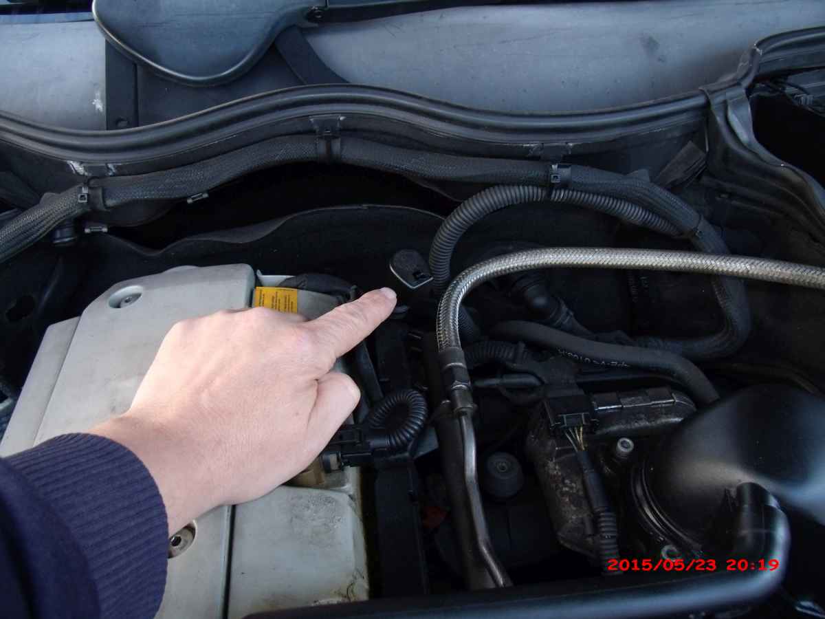

Batman2
Legvalószinübb, hogy vákumleállitó szelep, de lehet vákumos előtöltés állító, illetve turbótöltő vákumos szabályozója is, ha turbós motorról van szó.
