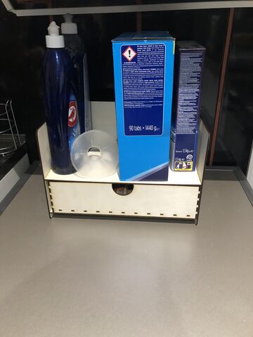

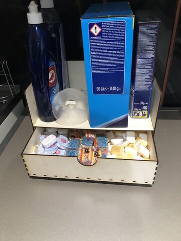

Most egy saját tervezésű mosogatógép tabletta + öblítő tartón dolgozok (külön fiók lesz a tablettáknak). Már meg is terveztem, csak ki kéne vágni 3mm-es rétegelt lemezből. 300 x 200 x 200-as lesz a mérete, ha elkészül.

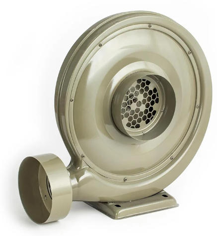

Nagyon fontos és nem csak a légtérbe kerülő füst miatt, amit belélegzünk, hanem a gép általános tisztasága, illetve a cső, a tükrök és a fókuszlencse tisztán tartásában is erős szerepe van.
Ehhez nagy teljesítményű, általában 550W-os, fém lapátos ventilátort adunk, amit kültéren célszerű elhelyezni részben a zajszennyezés, részben a tisztíthatóság miatt. Bemenő ágon kapott egy rácsot, ami a sok port és szennyeződést megfogja, így időnként hajlamos eltömődni, de mivel egy mozdulattal eltávolítható róla a gégecső, pillanatok alatt le lehet róla kefélni a salakot'. Ha már durva a helyzet, akkor néhány csavarral eltávolítható az egész oldallap, és a lapátokról is hamar leszedhető a kosz. Itt jön képbe a fémlapátok tartóssága; bírják a drótkefét.
A csövezést érdemes falon kívülre 160-as, merev falú KG csatornacsővel megoldani. Ennek jobb az áramlása, valamint könnyebb a tisztítása.Nincs tapasztalatunk a szűréssel, de sok jót nem hallottunk erről. Ezek a gépek rengeteget vágnak, rengeteg a füst és a por. A szűrőberendezések baromi drágák, kevésbé hatékonyak és a folyamatos szűrőcsere miatt rohadtul nem gazdaságosak. Aki Trotec géppel napi 10-20 bélyegzőt megcsinál, az még okésabb, de azok az elszívók felérnek egy kínai gép árával és még mindig nem olyan hatékonyak, mint a közvetlen kültérbe kifújatás.
