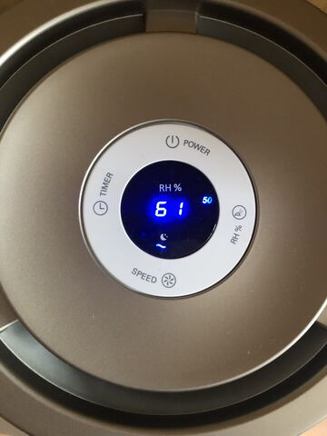

sutyesz96 #1798 üzenetére
Ha felemeled, egy kis golyó van középen, az érzékeli a vízszintet. Nekem az ragadt be mostanában többször, csontra kiszárította a szűrőt és nem kapcsolt le, és szintén ilyen 59% körüli értéken maradt a páratartalom értéke. Próbáld meg azt kipöcögtetni, nedves valamivel megtörölgetni.

sutyesz96
Pár napja kezdődött, hogy a Philips HU4803 párásítómban az érzékelő felment az egekig, utána beragadt 61%-ra a relatív páratartalom jelző. Azóta be se kapcsol, ha úgy állítom be, hogy automatikusan szabályozza a páratartalmat.
Ilyenkor ezzel mit lehet kezdeni? Kampec?

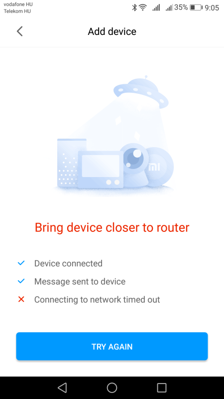

futureboy
Majdnem hibátlanul? Az mit takar? Ma bevittem a szervizbe, ahol bekapcsolták és persze hibátlanul működött, simán kapcsolódott a telefonomhoz.. Azt hittem az ideg szétb....sz. Most viszem haza, ahol meg persze cseszik működni majd.... Most már csak az internet és a router lehet a hibaforrás, és úgy sejtem, hogy a DIGI agyonbutított és 99%-ban letiltott funkciójú ZTE optokai kábelmodemje lesz a hibás....

Nincs wifi-ap és igen, a hivatalos programot használom a playről. Szóval akkor húzzak be vele az egyik üzletbe? Az frankó... Nem vagyok benne biztos, hogy nekiállnak ott mókolni vele, még a végén kitalálják, hogy attól még működik a program nélkül is és ez nem garis probléma... Ebbe jól bele nyúltam basszus... Köszönöm a hozzászólásokat, ha esetleg még eszébe jutna valakinek valami, akkor várom és köszönöm!

noorbertt #1756 üzenetére
Szia, nem dual a router. Kipróbáltam 2 különböző routerrel, különböző beállításokkal, 3 különböző telefonnal és mindíg ugyanaz, az utolsó lépésnél hibaüzenet: vigyem közelebb a kütyüt a routerhez. De hova közelebb, amikor mellette van? Szerinted rossz lehet a gép? Mit tudok tenni? Valakinek van ötlete????????
