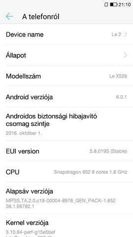

Igen, 64GB van a dobozon is, EUI 5.8.019S. (6.0.1)
Mi most a "normális" ROM, ami stabil és nincsenek alapszintű bug-ok?
/system:size: 3.9 GB
used: 3.4 GB
free: 519.1 MB/data:
used: 4.1 GB
free: 18.9 GBDevice Info:
Android: 6.0.1
Device: le_s2_ww
Model: Le X526
Maker: LeMobile
App version: v1.5 -

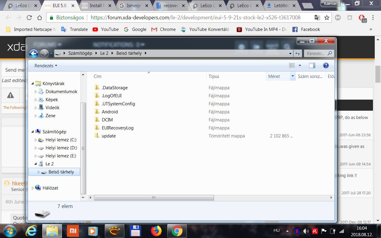

Eddigi Androidos időszakom(android megjelenése)óta ez okozott valami miatt sokkal több fejtörést.Az első teló amivel kezdtem a változtatásokat az Xperia X8 volt,utánna jöttek Huawei,Honor,Xperia,négy éve csak Xiaomi van a családban (kb 4db)de együtt nem volt ennyi szí....s.
Még egyszer Köszönet a segítségért arfer,tibcsi0407,junkpod. -
szimla65
tibcsi0407
#5625
Nem tudom ezeket nem ismerem.
De az este még egyszer neki kezdtem teljesen az elejéről és sikerült.AospExtended(ha jól írom)romot tettem első próbának.KÖSZÖNÖM a segítségedet és minden fórum társét.

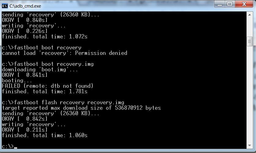

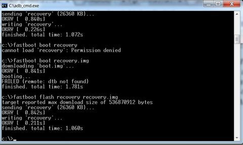

Most már semmi recovery nem jön be.Van olyan ikon amiből kettő van(pl:e-mail,letöltés,sim tool,stb),ez eddig is így volt.
szimla65
tibcsi0407
#5621
szimla65
tibcsi0407
#5617
Köszönöm megpróbálom.Már nagyon szo...t ,péntek este óta majdnem folyamatosan.És csak a nyitás van meg.

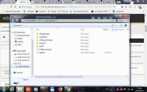

Esetleg föltenni a legújabb gyárit (ezt nem lehet TWRP-ből fölrakni, ld. leírás), majd utána próbálkozni a TWRP-vel?

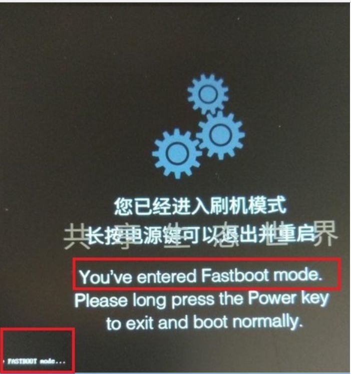

Zárva van, fastboot oem unlock-go nyitja. Utána mehet a TWRP. DE VIGYÁZZ! Fastbootból CSAK billentyűzetkombinációval gyere ki, tehát a TWRP flesselése után hangerő fel + power hosszan nyomva a TWRP-be fog vinni. És ott mentés az első lépés. És X526-ra nehogy véletlenül az X620-as TWRP-t tedd! Azt tedd fel, amit linkeltem twrp-3.2.1-1-codeworkx-s2.img. És persze ROM-ból is az X526-ra valót tedd fel, ne az X620-ra valót.
szimla65

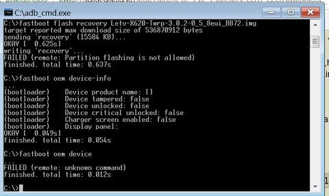

Tudna valaki segíteni?
Pénteken megjött a teló Le2 X526
Nem lehet kiválasztani a Shift+jobb egér gomb kombóra a parancsablak nyitása itt sort,mert nincs ilyen.
Akartam a gyári recovery-vel updetelni a BB72 meg egy másik X526 -ra való gyári kinézetű romot(XDA) valami olyat ír ki,hogy nem találja a fájlt.
Ha elindítom fastboot módban akkor a fogaskeréknél két írás van (lehet,hogy nem jól írom).A fogaskerék alatt van és még egy az alja körül.Ugyan olyan kinai+angol írás.Hogy tudom megnézni ,hogy nyitott a teló vagy nem?
Az összefoglalót is elovastam már tibcsi0407 blogját is(mindkettő itt van előttem külön lapon),nem tudom mit rontok el vagy miért nem sikerül. -
