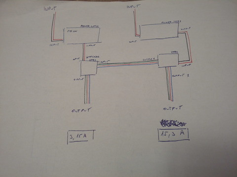

Vetnétek egy pillantást az alábbi kapcsolásra? 110db pixelt futtatnék egy arduino nanon mobiltöltőről vagy power bankről. EGy szép fa dobozba megy bele az egész és nem akarok tú lsok portot vésni rá, elég ha az arduinot mini usb-ről táplálom csak árammal? Valamint stimmel a lenti áramkör?
A kimenő adat eret nem kell kötnöm sehova?

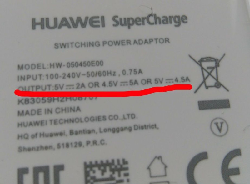

Hogyan gondolod? egyik töltőt kössem usb portra pl másikat meg z 5V GND bemenetre?
"Arra amúgy figyelj, hogy ha gyors töltőd van, akkor az nem fog leadni 2A-t se csak úgy. Szabvány szerint 100 mA-rel indít a töltés amit az USB specifikáció szerinti 500 mA-re emel. A nagyobb áramokat csak úgy fogja leadni, ha azt a telefon kéri. Egyszerű a dolog, ha csak feszültségszintekkel kommunikál az adatbuszon, de lehet akár mikrochip vezérelt kommunikáció is."
ez a töltőm, igen huawei QC. ÉS igazad van, erre valóban nem gondoltam, teljesen más a töltési mechanizmusa, nagyon jó h ezt tudattad velem, mi történhetett volna ha rádugom? pukkant volna, vagy csak random nem világítana a led?
2. 82 pixelhez én inkább vennék egy megfelelő dugasztápot.
Megtudnád pontosan írni nekem hogy a WS2812B 5050 szalagnak mennyi a fogyasztása (egy pixlenek pl)?
mos tgondolkoztam hogyha mindneképp tápot kell vennem hozzá nagyobb rendszert építek és 110 pixeles lesz. de ahhoz hogy belőjem a pontos tápot tudnom kéne a paramétereket, de nem találtam erről hivatalos leírást, csak kínai oldalakon amiben nem bízom.3. A dekoráció elhelyezésétől függően esetleg rákötném egy közeli PC-re, igaz csak akkor világítana ha be van kapcsolva a gép.
USB port messze nem ad le annyi áramerősséget nem? lehet hülyeséget írok de ezekben 1-2A több nem megy??

az előző hozzászólásomat kiegészíteném annyival, hogy igen sajnos az adapterem max 2A-t tud leadni, viszont nem tudom érdemes lenne szórakoznom azzal, és esetleg levenni a fényerőt vagy nem tudom, vagy inkább vegyek egy tápot. Igazság szerint örültem volna ha működik vele, mert egy minőségi megbízható adapter, nem az ebay-es legalja hulladék

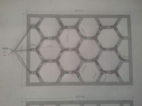

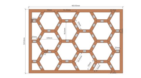

Sziasztok! Írtam már a csoportba korábban arduinos led rendszer projekttel kapcsolatban, mostanra már kicsit jobban összeállt az egész, több hazsnos tanáccsal láttatok el, most viszont egybegyúrva kérdezném hogy nagy vonalakban stimmel-e minden, most főleg bekötésre célzok, mert "jó buli" lenne ha összeforrasztgatnám és nem lenne jó

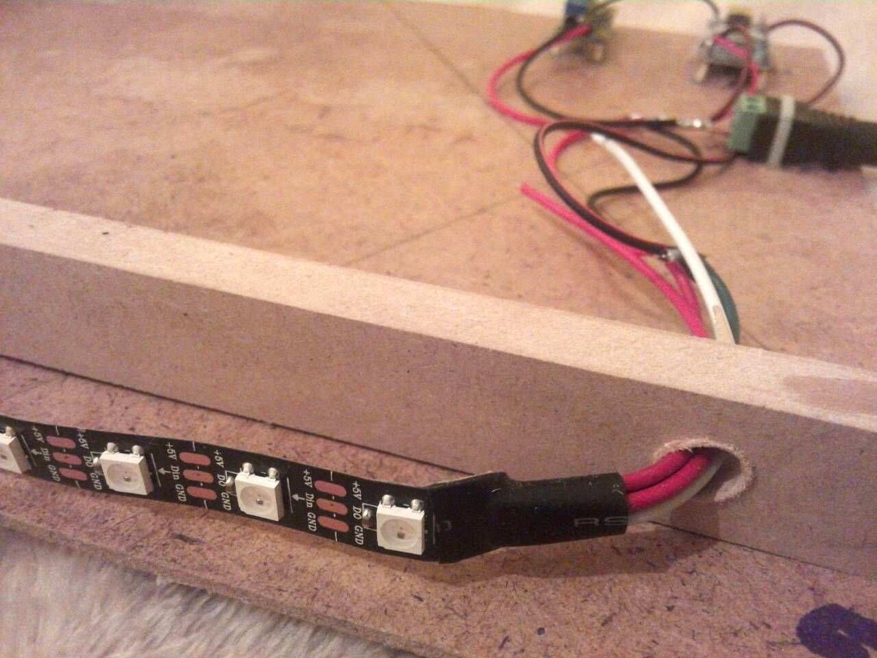

}Továbbá problémám hogy ugye mintmár korábban beszéltünk róla egy lécre nem egy hanem két ledet (pixelt) tennék, csak a másik fontos kritériumom hogy 2A-es tápról kéne hogy menjen, de az talán még a lécenkénti egy leddel is kevés lenne, erről mi a vélemény?
5 Voltos WS2812B 5050 RGB szalagot használok, ha jól számoltam egy pixellel lenne 41 LED ami tudomásom szerint max 2 A-t eszik. JAvítsatok ki ha nem így van. ha két két pixel lenne az ugye majdhogynem duplája lenne, ahhoz már mindenképp kéne tápot vennem (mobiltöltőről szerettem volna eredetileg futtatni (5V,2A)
Pozitív,negatív hozzászólásokat egyaránt nagyon szívesen veszek, és megköszönöm nektek az észrevételeket!
(bocsi a hosszú hozzászólásért)

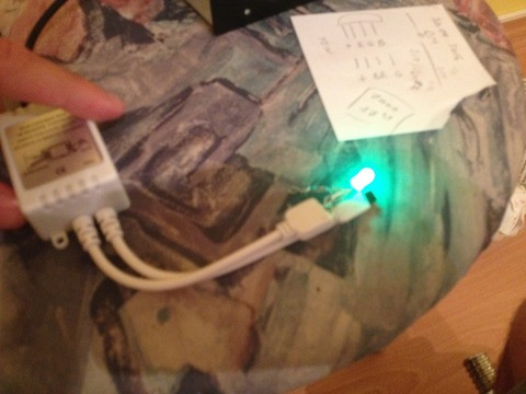

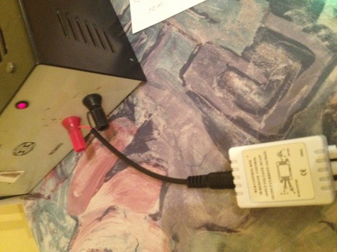

Csak megilyedtem hogy megmértem a DC csati -, +-ját és a kettő egybeér (rövidzárlad) ezért msot nem is mertem bedugni ezzel a bekötéssel. ÉS akkor az úgy működik ha a szalag, mikrofon, arduino GND-jét rákötöm a táp negatívjára, a szalag, mikrofon és arduino 5v-át pedig rákötö ma tápegység pozitívjára, és az analóg digitális i/o marad a jelenlegi?
