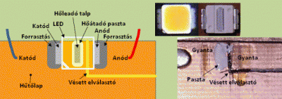

    ha jól látom a sematiikus ábrán a hőleadó tönk csak hővezető pasztát kapott, és a normál forrasztási pontoknál lett csak melegítve. azt meg megadják mit bír mondjuk 250 fok 5 mp vagy ilyesmi.

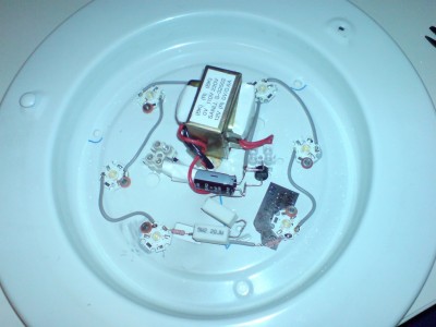

    a "borg hajó" a brutális fekete bordás csillár, amit legutóbb gányoltam. az most 230v, de 12v-ot tervezek helyette.

    Mindíg felvetődik bennem egy kérdés a power ledekkel kapcsolatban....
    Ráforrasztom a hűtőlapra, bordára, stb...
    A Led ellensége ugye a hőmérséklet, mindenhol még tárolási hőmérsékletnek sem engednek 80-100°C- nál magasabb hőmérsékletet. Illetve engedik forrasztáskor pár másodpercre.
    Most ha Te a hűtőlapra forrasztottad, akkor a forró hűtőre nyomtad rá a hőleadó részét, ami közvetlen a maghoz vezette a hőt. Vajon mennyi kárt tettél így benne? Mindegyikben ugyanannyit? Nem lesz egy idő után jelentős különbség fényerőben?

    válasz RpTony #384 üzenetére
    kitűnő összefoglaló. a tapasztalataid messze egybevágnak az enyémmel. pár gondolat:
    -minél mélyebbre a cuccot, ha lehet minimálisan egy legmagasabb ember (szem)magassága fölé
    -szerintem a nagyobb szög sokkal egyenletesebben szór, és végülis ez az egyik fő fícsör a hagyományos csillárral szemben, hogy nincsenek erős fényű pontok. ugye maga a csillár "sötétíti" a környezetet saját fényével, ha egy nem túl magas szobában a látómezőben van.
    -nekem a műgyantára nem nagyon égett rá semmi a 90 fokos üzemi hőmérsékletű 30w leden se, de nedves ronggyal tisztítható.
    a 18w üresjárat elég karcos. tudom, hogy nincs jelentősége, de a mostanság kapkató notik tápja pár tized wattot eszik. nem akarom az ördögöt a falra festeni, de ha jól értem elég komolyan kihajtod a tápot, lehet nemsoká kelleni fog úgyis egy másik. lehet, hogy az jobb hatásfokú is lesz, most hirtelen nem rémlik, hogy az általad leírtakból a mostani hatásfoka megtudható-e.
    mérted esetleg a felületi hőmérsékletet? milyen vastag a nyáklap? biztos jó ott a hővezetés?

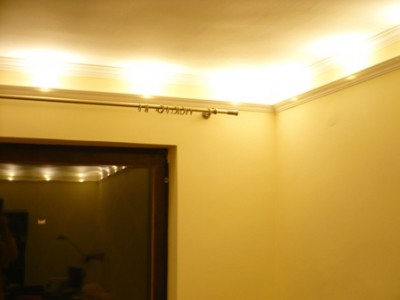

    Szia Mindenki, a következő iromány amatőr tapasztalataimról a témába vág, közreadom csámcsogás céljából. Bocs kissé hosszú lett.
    Szasztok
    HANGULATOS REJTETT VILÁGÍTÁS POWER-LEDEKBŐL
    TÖMÖR ÖSSZEFOGLALÓ

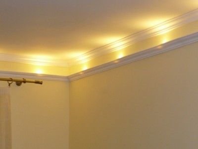

    Hangulatos, teljes értékű szobai világítás. 36 db egyedi Power-LED, indirekt módon felfelé a mennyezetre irányítva, kis részben az oldalfalra világít.

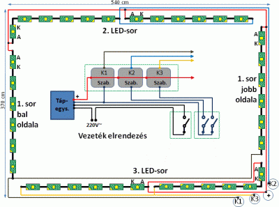

    LED-sor elhelyezése: egy vonalban a falon körben a 370 × 540 cm méretű szobában (kerület = 18 m), a mennyezet alatt 15 cm-rel, 50 cm-es távolságonként, polisztirol díszléc takarásában
    LED-ek típusa: Cree® XLamp® Power-LED
    • Gyártó: CREE (www.cree.com/xlamp)
    • Cikkszám: MX6AWT-A1-0000-0009E8
    • Paraméterek: Meleg fehér 2700K, névleges fényárama 80...87 lumen (P4), névl. vetítési szög 120°, névleges áramfelvétel 300 mA (max. 350 mA), névleges feszültség 3,3 V (max. 3,8 V), kivitele négyzet alakú, 5×5 mm méretű, eredetileg hűtőfelület nélküli
    • Besz. forrás: ChipCAD Kft, Budapest (http://www.chipcad.hu/)
    Kialakítás:

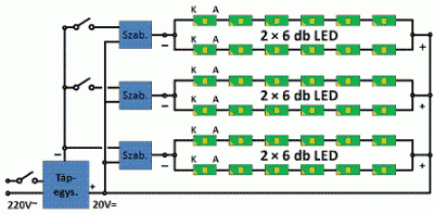

    • 36 LED-ből 6 sort állítottam össze, mindegyikben 6 db hűtőlapra forrasztott Power-LED-et sorosan kötöttem.
    • Két-két sort párhuzamban kötöttem össze, így 3 db 12-es LED kör keletkezett
    • 3 db áramszabályzó készült, egy szabályzó 2×6 db LED-et hajt meg
    • A hálózati tápegység névlegesen 20,5 V-os (max. 50W) – egy régi notebook tápegység
    • Saját kezűleg készült Székesfehérváron, 2009 decemberben.
    Bekötési rajz és elrendezési vázlat:
    A LED-eket hűtőlapra forrasztottam, a hűtőlap nyáklapból vágott 10×1,5 cm méretű lap. A hat lámpasort kellő hosszú vezetékkel összekötve helyeztem el körben a fal mentén, névl. 50 cm-es osztással, a fenti rajz szerint.

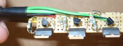

    Áramszabályzók:
    IRF-520 FET-tranzisztorokból készítettem, a candlepowerforums fórumon talált igen egyszerű leírás alapján, fix áram biztosítására, az opcionális fényerő-szabályzó nélkül.
    Kapcsoló:
    A lámpasort 3 szakaszra osztottam, és három kapcsolót használtam fel. A kapcsolócsoportban az első egyúttal „főkapcsoló” szerepet tölt be a LED-es világításhoz, mivel a hálózati tápegységet kapcsolja ki/be.

    RÉSZLETES LEÍRÁS AZ ELKÉSZÍTÉSRŐL
    Bevezetés
    Korábban egy hosszabb karú íróasztali lámpa felfelé fordításával oldottam meg az esti otthoni világítást. A mennyezetről, részben a falról visszaverődő fény egyébként kellemes hangulatú, de az a lámpa sajnos csak abban az egy sarokban adott fényt. Így többnyire szükséges volt másik lámpát is bekapcsolni, csakhogy a kettő együtt már nem volt takarékos, és nem is igazán praktikus.
    Az állólámpa persze részben megoldja a helyzetet, de abból is legalább kettő kell, és helyet is foglal. Esetleg falikar, ahhoz viszont a vezetéket be kell vésni a falba, és ha egyszer felszereli valahova az ember, akkor már nem lehet csak úgy egyszerűen "odébb tenni".
    Szerettem volna egy igazi, otthonos megoldást, amely központilag kapcsolható, mindenütt egyformán ad fényt, és könnyen kezelhető, alacsony költségű. Így kezdtem a modern, rejtett LED-es világításon gondolkodni. Sokat keresgéltem az interneten, ihletet adott az anrodiszlec.hu, sokat segített a ledmaster.hu/ és a luxeonstar.com/ weboldal is, ill. a ledcenter.hu, a globalspec.com/ és a kingbright.com/ hogy csak párat említsek.
    A konkrét kivitel előnyei
    Esztétikai szempontból: Dekoratív, elegáns, modern
    Szubjektív szempontból: nagyon tetszik mindenkinek, aki eddig látta, és emellett a saját munka eredménye külön jó érzést kelt
    Praktikum szempontjából:
    • Mindenütt egyenletes a megvilágítás
    • Nincs a szobában árnyék sehol sem
    • Elkészítési költsége egészen elfogadható, sőt, dekoratív design-lámpákhoz képest jutányos az ára
    • Lehetséges a folyamatos fényerő-szabályozás, bár én szakaszolt kapcsolást valósítottam meg
    • Várható élettartama magas (mint minden LED élettartama), és ráadásul
    • Alacsony a fogyasztása. A tápegység által felvett teljesítmény kb. 48W a teljes lámpasor bekapcsolásakor.
    Megvalósítás

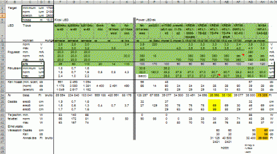

    Ezzel a problémával elég sok idő ment el. Először ugyanis teljesen folyamatos fényű megvilágításban gondolkodtam, de be kellett látnom, hogy az vagy drágább lenne mint szeretném, vagy nagyon sok munkával járna, ráadásul sok bizonytalansággal. Végül az alábbi tervezési adatokkal dolgoztam:
    Fényáram célérték: 2100-2500 lumen. Visszavert fény miatti veszteség: kb. 30% (DIALux alapján, ld. lejjebb). Színhőmérséklet: meleg fehér 3000K körül.
    Fontos volt, hogy elérjem a kellő fényáramot, de nem akartam túl nagy számú LED-et használni, annak költsége és a várható többletmunka miatt. Nem kevés keresgélés után bukkantam rá az éppen új termékként megjelenő Cree MX-6 típusra (1W-os, 80 lm fényáramú, meleg fehér, 120°-os nyílásszögű Power-LED), ami a korábbi típu¬sokhoz képest jóval kifizetődőbb volt. Néhány típus paramétereit összegyűjtöttem és egy táblázatban költség-számítást végeztem, mielőtt az MX-6 felbukkant.
    A gyártó dokumentációját (www.cree.com/xlamp) részletesen áttanulmányozva az MX-6 megfelelt, a hűtőlap hiánya volt az egyetlen megoldandó probléma (ld. forrasztás, lejjebb). Megjegyzendő még, hogy a nagyobb nyílásszögből adódóan a hasznosított fényáram némileg csökkent a tervemhez képest, az MX6 kedvező ára ezt elfogadhatóan kompenzálta, azaz volt lehetőségem a LED darabszámot növelni.
    A színhőmérsékletről: az elmúlt három hónap igazolta, hogy a meleg fehér kellemes és megfelelő. El tudnám képzelni, hogy egy kicsivel magasabb legyen az érték (esetleg 3000…3500K), de mindenképp a „warm” tartományt céloznám továbbra is, szoba kivilágítására.
    4, Optimálás
    LED-ek száma (LED-ek távolsága), illetve költségek közötti ideális megoldást kerestem, ehhez kellett megfelelő LED típust választanom. A fényáram célértékből és egy LED paramétereiből számolható a LED-ek szükséges mennyisége. A legfontosabb tényező viszont a költséghatékonyság mellett az esztétikum volt, hogy a mennyezeten a fény minél kevésbé legyen foltos, azaz a LED-ek vetített fénye lehetőleg összeérjen. Persze elég nehéz meghatározni, hogy egy lámpa fényének hol van a határvonala. Számításokkal próbálkoztam, de valójában csak egyedi lámpára tűnt praktikusnak ez a módszer. Hamar kiderült ugyanis, hogy a távolról visszavert fények jelenléte ugyanolyan fontos mint az adott lámpa fénye, így ez a számítás túl bonyolult lenne.
    Szimulációs szoftvert is használtam (a professzionális DIALux 4.7 ingyenes programot a www.dial.de weblapról), és az közelebb vitt a célhoz, viszont nem volt türelmem a sok paraméternek mind utánajárni, hogy pontos eredményt kapjak.
    Miután némi utánajárással behatároltam, hogy mire van szükségem, a próbálgatás volt a finomítás módszere. Vettem végül is a kiszemelt típusú LED-ből három darabot, és arra jutottam, hogy a széles nyílásszögű LED használata esetén - az általam választott elhelyezési szög mellett - akár 40-60 cm-es LED-távolság is megfelelő lehet. A LED-ek közötti területet a szórt fény kellően megvilágítja, és az eredmény tetszetős. A tényleges megvilágításra vonatkozóan, eszköz hiányában mérést nem végeztem.
    Még ide tartozik, hogy az áramellátást néhány százalékkal megemeltem, mivel az így nyert többlet-fényáram fedezi a veszteségek egy részét, az élettartam pedig nem csökken jelentősen a minimális túláram miatt. A várható élettartamról a gyártó adatlapja ad tájékoztatást. Névlegesen 50 ezer óra, mely az adott átlag napi 8-10 órányi használat mellett min. 15 évet jelent. Viszonylag kevés napfény jut a nappalinkba, tehát nem csak este használjuk ezt a világítást, ezért magas (szinte kissé túlzó) napi átlaggal számoltam.

    6, Áramgenerátor
    A LED-eket, mint már mindenki tudja, szabályozott árammal kell meghajtani, mely alapján a LED-en eső feszültség adódni fog. A választott Power-LED esetében a névleges áram 300 mA. Mivel két sor LED-et párhuzamosan kapcsoltam, 600 mA szabályzását kellett megoldanom.
    Az összefoglalóban megjelölt IRF-520 típusú FET-tranzisztorból épült a szabályzó, ezt találtam leginkább megfelelőnek abból a szempontból, hogy alacsony a teljesítményvesztesége. A szabályzó-ellenálláson nálam mintegy 0,5...0,52 V esik, a FET-tel együtt kb. 1,2 - 1,3 V mérhető. A 620 mA áram mellett ez összesen 0,8 W veszteségteljesítményt eredményez, egy-egy szabályzóra vonatkozóan. Ennél kisebb veszteséggel nehéz lenne megoldani a LED-ek táplálását, úgy gondolom. Ehhez viszont az kellett, hogy a minimálisan szükségesnél szinte alig nagyobb a tápegységem kimeneti feszültsége. Szerencsére!
    Az opcionális, folyamatos fényerő-szabályzó áramköri részt elhagytam, csupán a névleges áram biztosítására volt szükségem, "háromszor". A fényképek az áramgenerátor kinézetét mutatják, először a próba fázisában, majd kész állapotban.

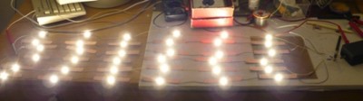

    7, LED-ek beforrasztása
    A leginkább kritikus művelet a pici smd jellegű LED-ek felforrasztása a hűtőlapra. Az adott paraméterekkel sajnos csak olyan Power-LED-et tudtam beszerezni, amelyik nem volt gyárilag „csillag” lapkára szerelve. Hűtés nélkül ezek a Power-LED-ek nem használhatók, én a rövid idejű kipróbáláshoz is kis áramot választottam (pontosabban kicsi feszültséget, kb. 2 V-ot). A forrasztásra vonatkozóan átolvastam a gyártó előírásait, és mivel az nem tűnt kritikusnak, belevágtam a kézi forrasztásba. Persze a gépi forrasztás erősen ajánlott volt, a pici méretek és a hőntartásra való érzékenység miatt. Az eredmény nem mondható gyönyörűnek, de megfelelő.
    A LED katódja közös potenciálon a hűtőfelülettel (bár hő-átadó paszta választja el attól), az anódnak pedig mechanikai úton választottam le a nyák-lapon a bekötési helyet.
    A felforrasztott 36 db LED a próbaasztalon valahogy így nézett ki (itt áramkorlátozó ellenállásokat használtam, a szabályzó még hiányzott):

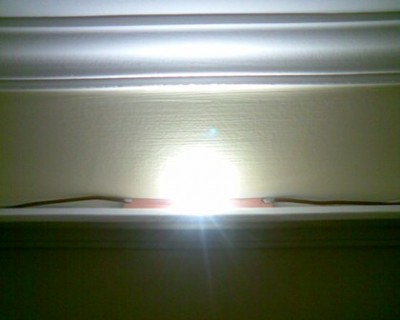

    8, Elhelyezés, rögzítés
    Különösebb súllyal nem kellett számolnom, így a holkerben is használt típusú és méretű díszléc féloldalasan felragasztva teljesen megfelelt a lámpák és a vezetékek megtartására és elrejtésére. A hűtőlapka jelenleg szépen beékelődik a fal és a díszléc közé, és ott kissé megszorul. Így a felszerelés közben sem mozdult el.
    A képen a hűtőlapra szerelt LED még tartó nélküli állapotban látható.
    Következő lépés egy alkalmas rögzítő elem felhelyezése mindegyik lámpácskához, mely kissé kiemeli azt, és a LED fényé¬nek kevésbé kerül útjába a díszléc pereme. A rajzon látható módon fognak végül a LED-ek elhelyezkedni.

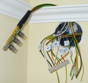

    9, Vezetékezés
    Kb. 60 m egy-eres, 1,25 mm2-es sodrott rézvezetéket használtam fel. Mint az elrendezési ábrán látható, bizonyos helyeken látszólag feleslegesen dupla vezeték halad. Erre azért volt szükség, hogy a párhuzamosan kapcsolt LED-sorok összeköttetése teljesen szimmetrikus legyen, elkerülve a vezeték ellenállásából adódó áramkülönbséget. Precíz műszer-pár hiányában nem mértem ki, hogy mekkora a hatás a gyakorlatban.
    A lámpasorok és a szabályzó vezetékeit sor-kapocs köti össze (ld. fotó), minden más helyen forrasztással kötöttem be a vezetékeket. A tápegység a szomszédos mellékhelységbe került, bekötése egy meglévő csövezésen át történt, egészen rövid vezetékkel.

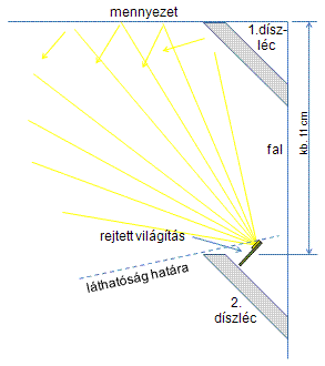

    • Kicsivel lejjebb tenném a lámpasort rejtő díszlécet, hiszen a LED-ek fénye nem csak a mennyezeten, hanem a függőleges falon is szépen mutat. Egyúttal a szerelés is még egy kicsivel könnyebb lenne.
    • Másrészt, talán még egy fokkal bátrabban díszített takarólécet választanék a viszonylag szolid díszítésű helyett, hiszen a fény éppen azt világítja meg, így minden tekintet oda irányul.
    • Mivel a rejtett beépítési helyről csak elég kis szögben távozhat a fény, a vélt kisebb fényveszteség érdekében jobban szerettem volna max. 90° nyílásszögű LED-del dolgozni. Az adott paraméterekkel viszont csak a jóval nagyobb, 120°-os nyílásszögű LED-et sikerült beszerezni, így nem tudtam kipróbálni, hogy az elgondolás helyes-e.

    gondoltam a 30 és 10 wattos verziók után kipróbálom a 20w power ledeket is. sajnos 12v-ról ezek se mozdulnak meg, így maradtam az AC drivernél.
    a célszemély egy nagy, 20nm feletti szoba, ahová erőteljes fényt akartam. 2 x 20w került tehát beszerzésre.
    féltem a magas hőmérséklettől, és nem akartam nagyon barkácsolni se, így a korábban épített fali számítógép óriásbordáját hasznosítottam újra.
    a két AC drivert beraktam egy alu műszerdobozba, frappáns befejezésként pedig egy hirtelenjében megcsupaszított 1,5mm2-es rézdrautot álmodtam felfüggesztésnek és földelésnek, ami a leszerelt ikea 3 x 50w spot aljzatába kapaszkodik.
    a kompozíció nagyjából úgy néz ki, mintha a kon tiki egy borg űrhajóval ütközött volna. a képek csak erős idegzetűeknek:
    020
    021
    022
    023
    a mérések alapján egyébként tök felesleges volt a marha borda, mert a led felületén mért 80-81 fok alig kerül elvezetésre a síkra csiszolt, leheletvékonyan pasztázott és brutálisan rászorított ledről.
    nagyjából ugyanaz a következtetés, mint a 30w esetében: a led hővezetése a hűtőfelület irányába csapnivaló. a borda azért jó referencia, mert korábban egy 60w-os procit meg egy szintén forrófejű nforce2 északi hidat hűtött passzívan 60-65 fokos CPU core mellett.
    persze maga a fényerő elég oké, az általam ökölszabályként alkalmazott ötszörös szorzóval 200w-nak felel meg. mindent bevilágít kényelmesen, pedig ugye csak plafonról visszavert fényt kap a terület. a led saccra 130-150 fokos szögben szór.
    a melegfehér fényről azt lehet elmondani, hogy a led zselészerű burkolata készíti, és kicsit más jellegű, mint az izzók fénye. egymás mellett használva a fehér és a melegfehér ledet két szobában már-már hajlok arra, hogy a "natural white" tényleg természetesebb fényt ad, csak nem vagyunk hozzászokva. a kicsit fura fényhez hozzájárul, hogy bár a plafon fehér, a szoba falai "supralux mentalikőr" szinűek. a sárga a zölddel keveredve kicsit zöldes érzetet kelt.
    egyelőre megfelel és elégedett vagyok, majd még kitalálom erre is kerül-e pet palack kémény. akkor viszont már tuti kivágnak otthonról.

    nos, pár félresikerült teszt után megvan az ultimate LED ufo lámpa :)
    ez itt a betaverzió, kicsit szebb lett a végleges.
    6db 1W-os LED modul, 3-3 sorban, összesen 710mA (gyári adat a ledre 3,5V 350mA és kap 3,2V 355mA-t darabja
    a hűtés maga a lámpa fémje (a trafót most jobban féltem, mint a ledeket)
    a 6 ledből 2 melegfehér, 95lm, 3300K, 4db natural fehér, 6000K, 105lm, ez összesen közel 600lm
    a letölthető képeken megnézhető milyen volt a 15W-os CFL izzó, az első hibás verziós 6W-os melegfehér, 300lm-es lámpa, és milyen ez.
    A magyarázat: amely kép nevénél auto van, ott a fényképező auto beállítását használtam, ahol az_beall van, ott azonos beállítás (ISO64, 1", f6,4) van tárolva, így hasonlítható össze a fénye
    ha tömegbe kezdeném nyomni, akkor is kijönne 6-7e Ft-ból egy lámpa, és nagyságrendekkel jobb a gyári ufólámpába való izzóknál.
