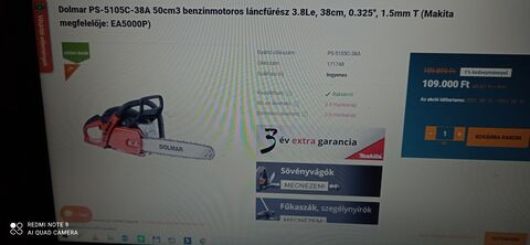

Igen a Makita kiszállt,de a Dolmar tovább megy. Lesz alkatrész ,mert mindig vannak kompatibilis gépek.Dolmar most kiszórja a raktárkészletet mert itt vannak az új modellek.Nekem ezzel a régivel sincs semmi bajom.50ccm-ig jó a Dolmar,feljebb erdészetben nem szeretik -hihetetlen gyorsan megfordul benne a csapágy ,sok hő megy le a blokkba ,tiszta aluminium blokk és már 70 fokon is tágul...

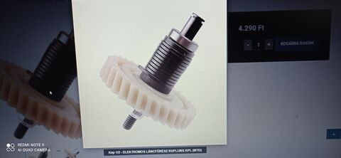

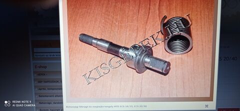

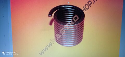

Tengely az elvileg 1 darab,ha a "kuplug" rugó eltörött semmi nem megy sem az olajozás sem a fék sem a lánc....

Látatlanban megmondom neked mi a baja-mindnek ugyan az eltörött a kuplung rugó.Kb 1 évet bírnak vagy annyit se. Ezeknek ez a lelke.Ahogy elveszed a"gázt" a rugó kiakad és nem hajt-ez a fék és a tengely hajtás .Nekem csak az nem kerek ,hogy viszi neked a láncot ? Mert ilyenkor csak búg a motor és semmi..

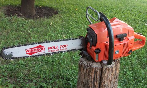

Eddig ahogy nézegetem ezt a gépet bizony ez a megfelelője a Jonsered 630 Super gépnek és nem a tévesen hitt Hq 61 es . Ennek szám szerint egyezik a hengere és a karburátora is. Hq 61 -esnek a lendkerék oldali főtengelyvég vékonyabb ,tehát a Jonsered 630-as lendkerék lötyög rajta. Ez teljesen kompatibilis minden csavarja .Mégse ezt emlegetik a 630-as megfelelőjének..vajon miért?
Majdnem ingyen elvihető

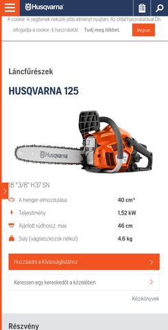

Azt nem értem mi értelme ennek a 125-ös gépnek? Itt a 130,135 hq.
Azért,hogy legyen még egy kisköbcentis gép a husqvarna palettáján?
Nincs elég gyártósor?Kellett még egy fröccsöntő üzem?Na mind1 !

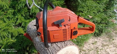

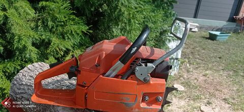

Megy az X-torq 372!!!! Tank szellőző kifelé elengedi a nyomást ,de ez csak egy probléma .Van a karbinak is .
Fotót már nem merek feltenni ,aszonnynak bevittem a szobába had örüljön velem együtt de jeges volt a fogadtatás ..itt már szolidabban nyomom..... -

Személy szerint nekem jobban bejön a beton keverő kapcsoló mint a husky régi eltolós kapcsolója. Nekem jobban kézre áll. Az meg, hogy a szivató jobb oldalon van az még azért mert nincs fejtetőn a karbi. Az első indításon kívül nem nagyon kell működtetni és nem kopik. Ellenben a kombi kapcsolóval mindig mozog minden. Nem visszafejlődés van. Egyszerűen az van, hogy a zenoah felvásárlásával hozzájutottak rengeteg mindenhez. Ami kellett (X-Torq, Air Injection) azt adoptálhatták a saját kollekcióba. De maradtak még hengeröntő gépek, egyéb alkatrészek gyártógépei. Sok szép és drága szerszám. A komatsu új szériája alig két éves volt. Okosan nem dobták ki. Partner is saját márka volt de oda meg új modelszéria kellett. Lebutították a komatsut. Adtak rá partner kabátot. Voila. Mehet a termelés a nagyáruházaknak. A probléma ott van, hogy a csíkszeműek kurvafürgék. Ennyi partner meg nem kell senkinek. Mert Délamerikaban meg Ázsiában nem tudják mi az. De a Husqvarnát igen. Nosza kapott láthatósági mellényt a partner és titokban eladható lett mindjárt 10x akkora piacon.
Lesznek itt még komoly fejlesztések a nyugati piacra. Európában és Északamerikában csak úgy tud piacot megtartani ha még könnyebb még erősebb, még még még még fejleszt. -
kopepe
Háááát.....jobban megnézve ezt a 125-ös masinát...!
Motorikusan biztos jó,de.......
Az emberiség(és a Husqvarna is) eljutott egy bizonyos technikai fejlődési szintre...ugye!
Külön szivatókar ?? Betonkeverőkapcsoló ?? Indiába ez is jó lesz??
Hol élünk? Mi a lófasz ez? Visszafejlődés ?Ez Husqvarna ?
Vagy találtak egy zárolt raktárat,ami tele volt kapcsolóval meg szivatókarral,
és megbeszélték,hogy nem dobják ki? Eszem faszom megáll !!!
Az Oleo Mac ugyan ezt csinálta a GS630-al nemrég !
260ooo-forint,és van rajta egy betonkeverőkapcsoló....szuper...

Még árulják ezt a tipust,és hihetetlen,hogy 65ooo- forint.
Bezzeg a Makita Dolmar PS-35C-35B 53ooo-ft ,és jóval erősebb !(papíron)
