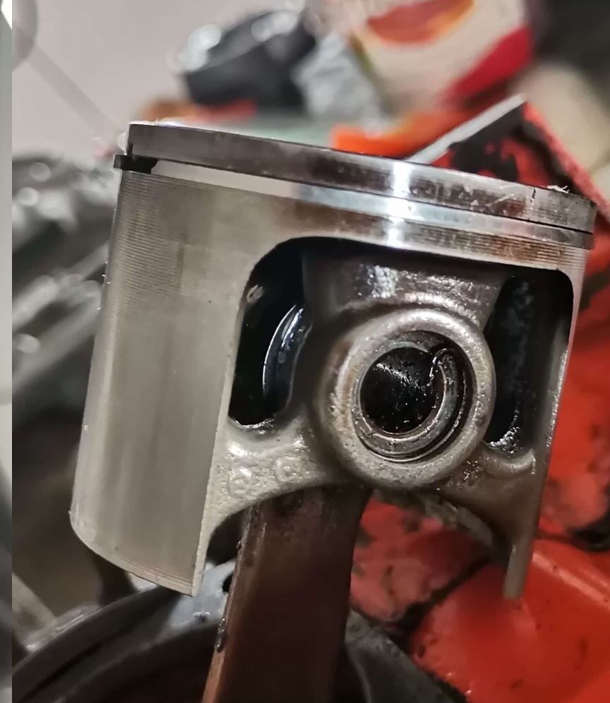

Méregesd meg tolómérővel,mondjuk csak digitálissal érdemes szemmel nem látsz 0,2- milit.Leginkább a szoknya alja kopik meg. Ránézésre teljesen rendben van az a dugó.Egy kis átégés lehet gyűrű kopás is.Hengerben nem tesz kárt,az a dugattyú ami már rendesen kopott csörög is a hengerben menet közben.

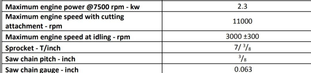

efco mth 5600 hoz kellene nekem valami jó vezető és hozzá lánc.
most ez van rajta 73dpx068xs.
vagy 68 vagy 72 szemes láncban gondolkodom.
oregon 208vxlhd009, vagy 188vxlhz095-jó lehet rá?
Vagy sugihara-cikkszámot nem tudok-jobb lenne?
Vagy más ötlet?

Viszont sokat nem kell nagy fűrész, ezért gondoltam, hogy megfelelő lenne egy 70.000ft.ért újonnan megvehető Oleo is. Bár tudom, hogy az GSH 560 nem egy ipari felhasználásra gyártott masina.281XP-m dugattyúján ennyi égés látható. Össze merjem-e rakni vele vagy kárt tehet a henger falában?

Pár napja néztem egy videót Oleo gsh 560.ról vagy 56.ról abban elhangzik, hogy a magyarok rend szerint le szokták cserélni a 3/8os láncot 3,25ösre ezért az ide jövő gépeket rend szerint 3,25össel szerelik. Tudjátok-e azt, hogy mit kell cserélni ahhoz, hogy a 3/8 os láncot fel tudjam tenni? Elég csak betét, vagy kompletten van? A behalt 281xp.m helyett venném, abból visszamaradtak lapok, láncok, ezért lenne jó ha 3/8lenne. -

Nekem is van egy békebeli 35 éves 281 XP professional -m, én valamikor 96 -ban újíttattam fel (henger,dugó, hajtókar, főtengely, csapágyak stb.) akkor fizettem érte 85 ezret. Csak gyári alkatrész ment bele, azóta is hibátlanul működik (igaz sokat már nem használom). Tavaly az én hibámból besült a dugóba a gyűrű de könnyedén kiszedtem és ugyan az ment vissza, hála istennek tökéletes. Szóval ezzel csak azt akarom mondani hogy ha tartósan magadnak csinálod, akkor csak gyári cuccot vegyél bele és egy 281 XP meg is érdemli. Ezek még gépek, nem olyanok mint a mai céllövöldés kínai plasztik játékok
