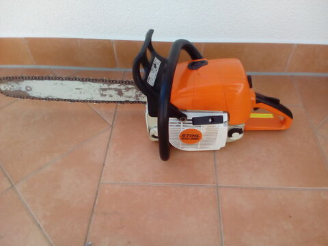

AIP dugót én ezektől vettem-https://www.csakfuresz.hu/ de azt néztem épp Stihl minden típusához szinte van de Husqvarna alig. Mindig kézzel polírozom ki a hengert amíg el nem tűnik a felkenődés ,mosogató dörzsi szivaccsal és króm tisztító pasztával.Kíméletesebb az olajos smirgli-nél és
a paszta szépen oldja az alut.
Elkelt a drága,nem vagyok jó üzlet ember minden gépet meg akarok tartani......

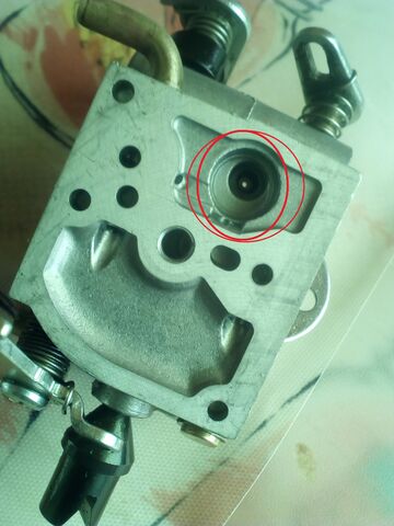

Stihl024
junior tag
Öreg szerelők ugye azt mondják ha oldalra fordítod és le áll vagy leesik az alapjárat-szimeringes a gép.Akkor is tud ilyet ha a dugattyú szoknyája kopott erre rá kell mérni toló mérővel,persze tudni kellene a gyári méretet.Ha kopott a szoknya a sűrítés utolsó pillanatában amikor még a felömlők nincsenek nyitva visszaereszt a karburátor felé és olyan mintha lekapcsoltad volna a gépet -megáll.Én pont most cseréltem Stihl 390-be dugattyút hasonló problémák miatt, DMT lett véve és nem rossz azt kell mondanom.Membrán szett az akár lehet gyári is 5-6 ezer ft kibírható.Legalább is Stihl-hez annyi.Után gyártottal sem szokott gond lenni ,ebben már tapasztaltak a Kínaiak.
lemmy71
Stihl024 #221 üzenetére
Nekem is betorpant néha gázadásnál a husqvarna én is a H csavarral "lőttem" be, de érdekes ahogy megpiszkáltam az L csavart, utána újból bebicsaklott gázadásra és nem is akart kipörögni
Végül sikerült belőnöm most szépen üvölt ahogy kell
De az alapjárattal bajban vagyok, szépen jár a motor de hirtelen úgy megáll mint akibe baltát vágnak, utána rántásra indúl
A múltkor felkente a dugót, de azt rendbeszedtem igaz a régi ment vissza, erő van könnyen indul, amikor fejre állítom vagy függőleges állapotban van akkor is leáll. Karbi baj lenne, vegyek egy komplett javító készletet hozzá. Milyen gyártmányú javító készletet érdemes venni?
Stihl024
junior tag
Üdv! Ha gáz adásra torpan akkor a H-csavarnál kell tekergetni-valószínűleg kifelé- az L-csavar az alapjárati.
