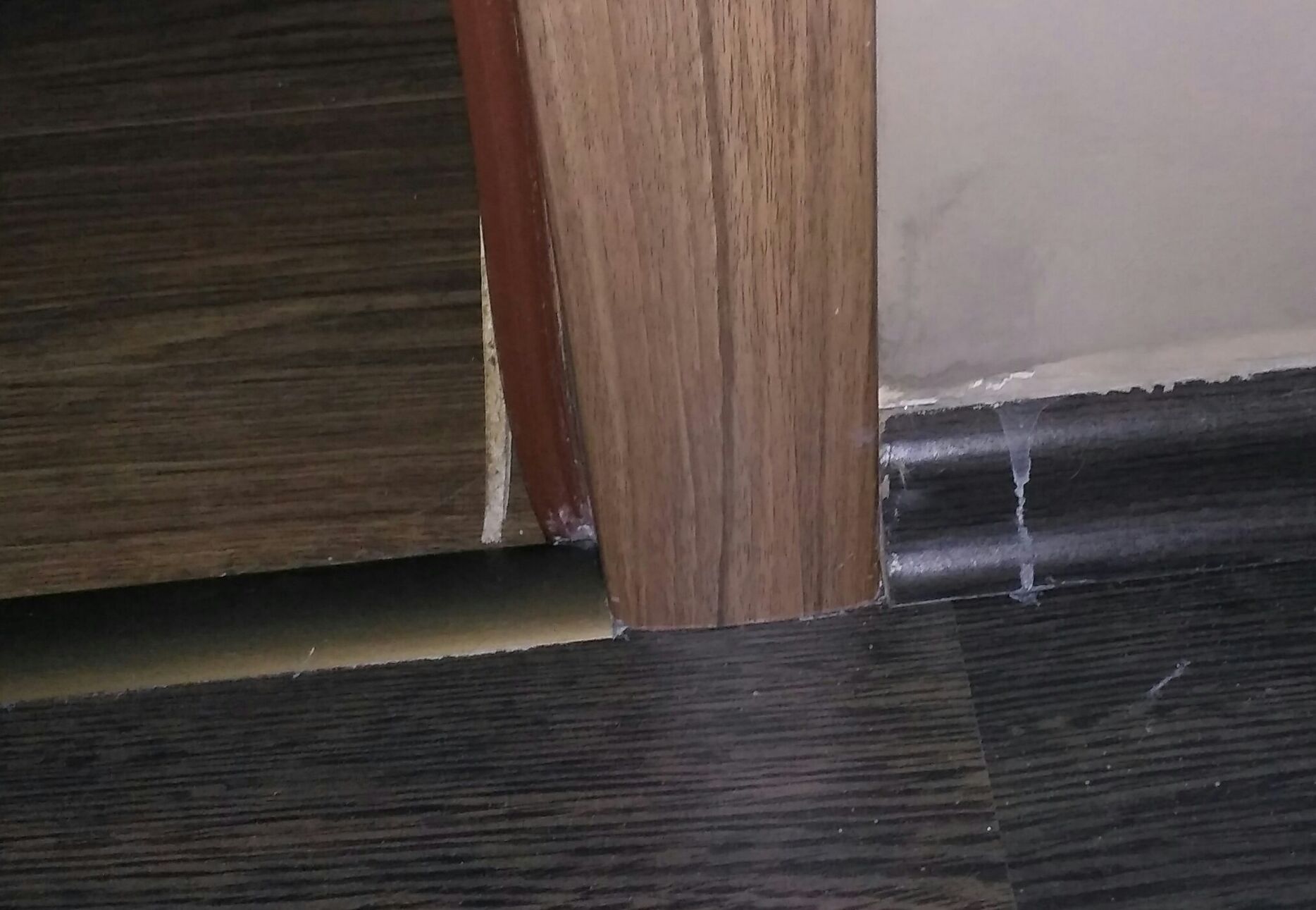

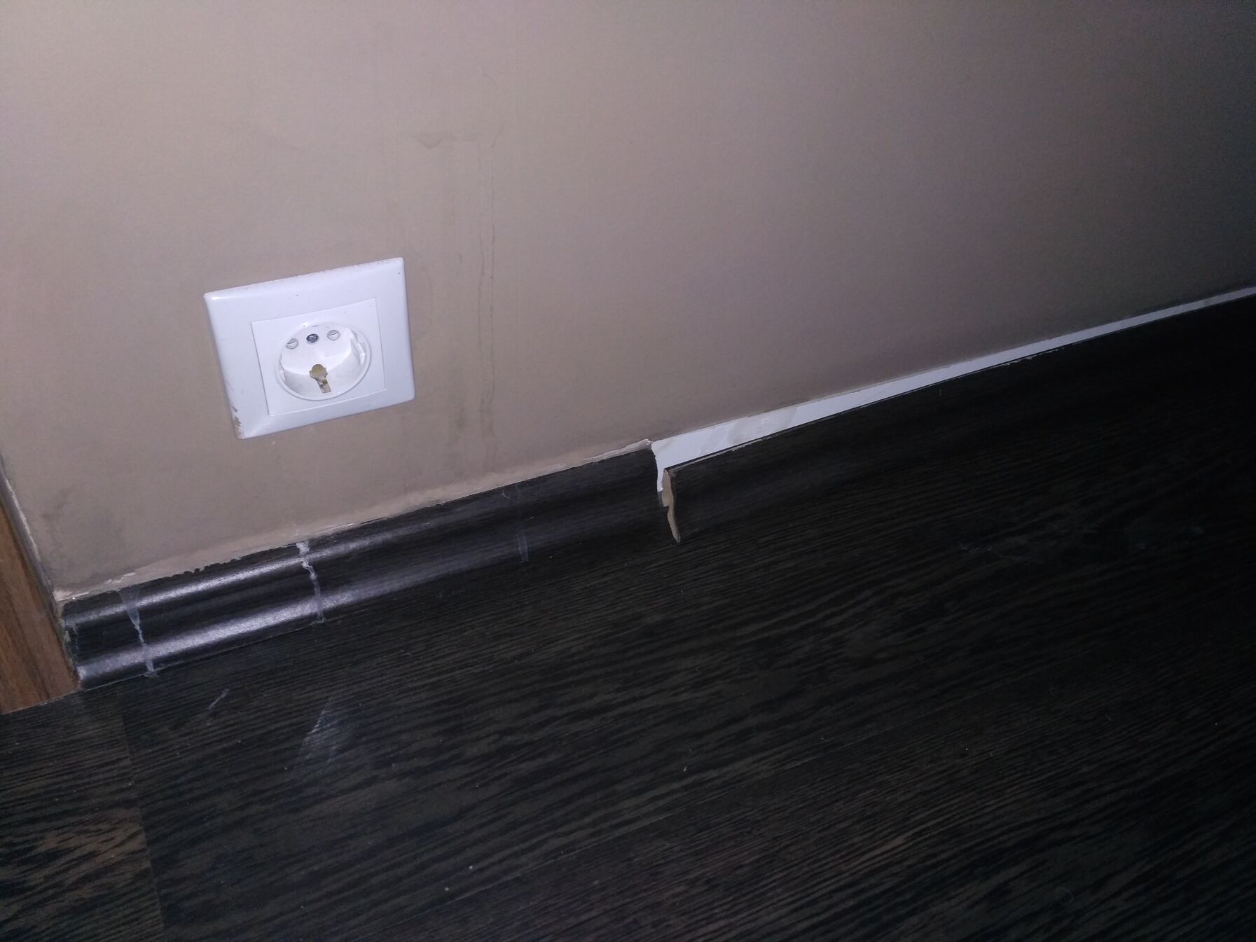

Apollo17hu
Kb. egy hete kértem tanácsot beázás miatt, így utólag köszönöm a segítséget és a tapasztalatokat. Azóta már a "száradási" fázisban vagyok, és kárfelmérés is volt. Kárfelmérésnél rögzítettük a jegyzőkönyvbe, hogy pótlólagos szemlére is van kilátás, mert a víz befolyt a küszöb és a parketta alá. Ennek eredményére ma reggel derült fény:
Tehát a szegélyléc elvált, és az ajtófélfa egy vékonyabb eleme kb. két centire kilóg a keretből, valamint a nagyított képen én úgy látom, hogy a vastagabb elem is rendesen meggörbült, de az a fal fele, ezért nem látványos.
Szerintetek várjak még néhány napot, és utána kérjek pótszemlét, vagy ez már valószínűleg a "végleges" állapot, és ne számítsak már mondjuk parketta hullámosodásra?
Az ajtófélfa cseréje mennyire gázos, milyen nagyságrend lenne rendbehozni?A hétközi kárfelvételnél egyébként ~61 ezer forintot állapítottak meg a 3 helység festésére és gipszkartonozására, ami szerintem - bár laikus vagyok - elég karcsú.

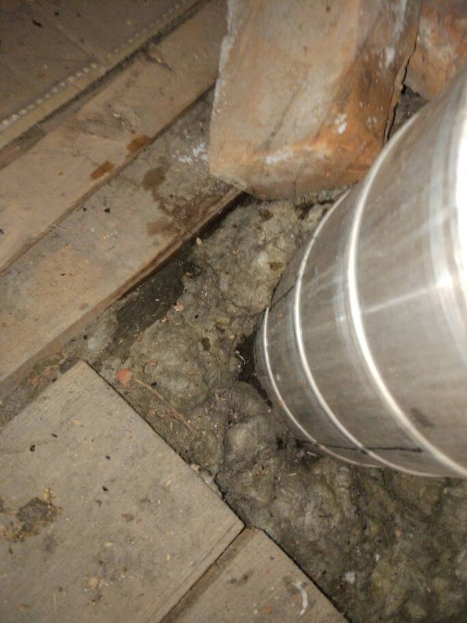

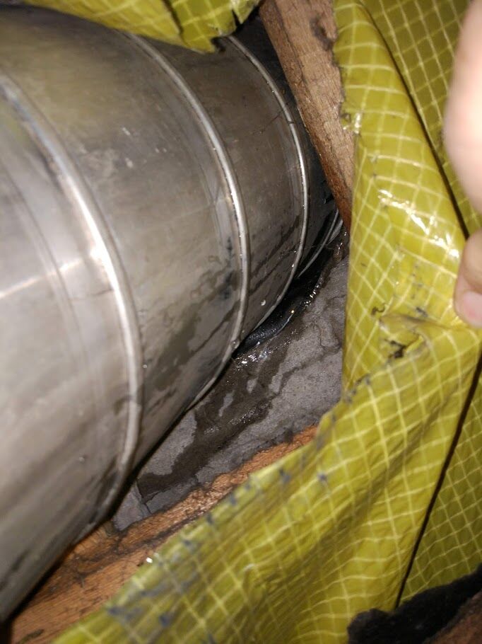

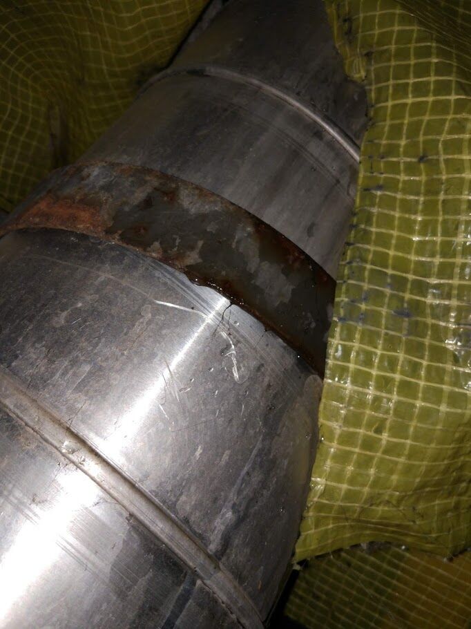

Atomgeszi
SOS purhab kérdés lenne:
Több éve folyamatosan ázok a kéménynél, ma ismételten láttam, hogy folyik be a kéménynél a víz. Már többször volt itt bádogos megcsinálni, semmit nem csinált(vagyis valamit csinált,de nem lett jobb), csak 200-300 ezret leszurkolt a biztosítóról, ugyanúgy ázok a kéményen(amit linkeltem nemrég gipszkartonos kérdést). Mivel a bádog semmit nem segített, gondoltam, kifújom az egészet purhabbal a kémény és a tető csatlakozásánál, viszont most esik az eső és folyik le az oldalán a víz. Így is befújhatom a purhabot, vagy csak száraz terepen fog tapadni? -
