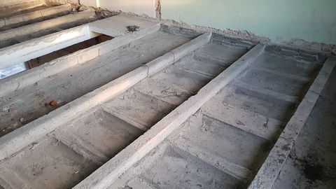

Csak hogy egyszerűsítsem a dolgot, nekünk pl így néz ki a kibontott födém:

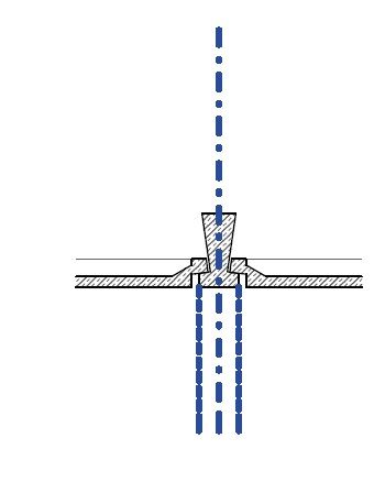

Ebből látszik, hogy a betontálca pl nem egyenes, hanem szép öblös, illetve ami nem látszik ezen a képen, hogy a gerendák oldalai sem egyenesek, hanem ilyen a keresztmetszete:
Ebbe ilyen táblás szigetelést pl nem tudom hogy lehetne szépen belefaragni, vagy a közöket valamivel fel kell tölteni.
Nálunk emiatt lesz a könnyűbeton. Persze ezek az infók csak feltárás után derülnek ki, lehet nektek is meg kéne nézni pár négyzetméteren, hogy mi a szitu és utána tudtok tervezni tovább.

Ötleteket szeretnék kérni a következő problémára:
100 nm-es ház, teljesen alápincézett, a födém pedig betongerendás, betontálcás béléstestekkel (kb. 70 x 40 cm). A lakrész aljzatát szeretném szigetelni, megbontottam az aljzatbetont és kiderült, hogy a gerendák között kb. 30 cm vastagságban salakkal töltötték fel, arra ment 5-6 cm beton. Ezt a salakot szeretném kidobni, mert úgy tudom, hogy egészségre ártalmas, szigetelni, majd új aljazatbetont tenni. A probléma az, hogy mivel töltsem fel a gerendák között azt a 30 cm-t? Kőműves azt mondta, hogy betonozzuk ki, jó vastag hungarocell és rá újra beton. De ez ilyen vastagságban horribilis összeg lenne, valami olcsóbb megoldást keresnék! Kinek milyen ötlete van?
Előre is köszi! -
