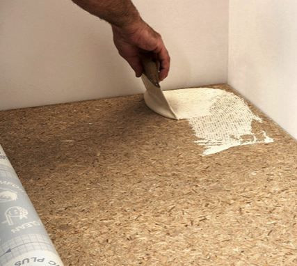

Na jó, átgondoltam ezt a padlóburkolást. Elég új utak ezek nekem, vajon működne ez így?
Parkettát felszedem, alóla a fákat is.
1. Gerendára ráragasztom a 15 – 20 milis OSB. Ahol felfekszik, tegyek a lap és a gerenda közé zajszigetelést? Vékony parafát?
OSB-t egymáshoz rögzítem csavarral/kapoccsal. Falnál hézagolok.
2. Bekenem az OSB-t valamilyen tapadóhíd kategóriás anyaggal. Aztán rá az aljzatkiegyenlítő, vékonyan.
3/a: erre csempézek cementes vizes csemperagasztóval.
3/b: hagyom a csempét, helyette vinylt ragasztok rá. (Ott akkor vizes ragasztó sincs.)
[ Szerkesztve ]
■■■ pisztácia kifogyott, csokoládé nem is volt
Morris
Mivel vízálló a vinyl lap, így nem szükséges hézag. Párára nem változtatja a méretét.

Szóval azt mondod, hogy a gerendára egyből közvetlenül ráteszem az OSB-t, mondjuk összesen másfél vagy két centit. (A gerendák közé teszek esetleg szigetelést a bent lévő pl. salak helyett.)
Rakok rá egy nejlont.
Azután az egészre leterítek mondjuk 2 – 4 mm parafát.
Ezután hogy rögzítem hozzá pl. a ragasztott vinylt? Nem nyomódik az be egy bútor lába alatt?

OSB és párnafa közé vakpadló. Ha az osb behajlik, a fuga törik.
PVC jó anyag, olcsón vannak nagy kopásállóságok, ragasztva nem is kopog. Minden mozdított bútor talpára filcet.
Nem nyomódik az be egy bútor lába alatt? - De. Kicsit bővebben a vinylekről. A ragasztós csíkPVC-k 2-3 mm vastagok, alá ragasztott tekercses alátétet szabad rakni, ami nem tartalmaz gumit. Van hozzá való alátét, 2 mm vastag. Benyomódik, puhább a lépéskomfort, de mivel a ragasztós vinylnek nincs kapcsolódási rendszere, így elbírja.
A klikkes vinylek 4,5-10 mm vastagok, két fajta van belőla. Az egyiknek vinyl a magja is és 4,5-7 mm vastagok, rugalmasabbak, hajlékonyabbak. Speciális alátétet szabad itt is használni, ami 1,5-1,6 mm vastag és közel egy tonnát tart négyzetméterenként. Egyrészt elég sokat bírnak, másrészt ha mégis összenyomódna, akkor sem tud olyan sokat, hogy a padló ne tudná lekövetni. Egy 4 mm vastag parafa már enged annyit, hogy a klikk eltörjön, szétugorjon. A másik fazonnak a lamináltaknál is használt HDF a magja, ezek vastagabbak, merevebbek, nem hajolnak. Gyakorlatilag egy laminált parketta papírdekor helyett a 2 mm vastag vinyl lapokkal lefedve. Ugyanúgy is működik: alátét, dilatáció, stb, csak itt a felső réteg nem ázik fel.
Alépítmény: az OSB 15 mm vastagságtól lépésálló, tehát nem szakad be, de rugalmas, meghajlik a súly alatt, zongora, vagy a hab tested, mindegy. Ezért rakunk alá vakpadlót, ritkított deszkázatot. Az OSB fa, körbe dilatálni kell.
Párnafa szintezve, fólia, vakpadló szintezve csavarozva, csapnútos OSB csavarozva, ragasztva, ragasztós burkolat alá műgyantás tapadóhíd, ragasztós PVC kiegyenlítő is, mert a táblák illesztése előbb-utóbb átüt. Egy csemperagasztó vastagsága elviszi. Klikkes burkolat elbírja az OSB illesztéseit.
Tudom, hogy a parafa manapság divatos és tele van ódákkal a net is, hogy milyen fasza, de nem alkalmas mindenre és majd 5-10 év múlva fogsz te is rájönni.
