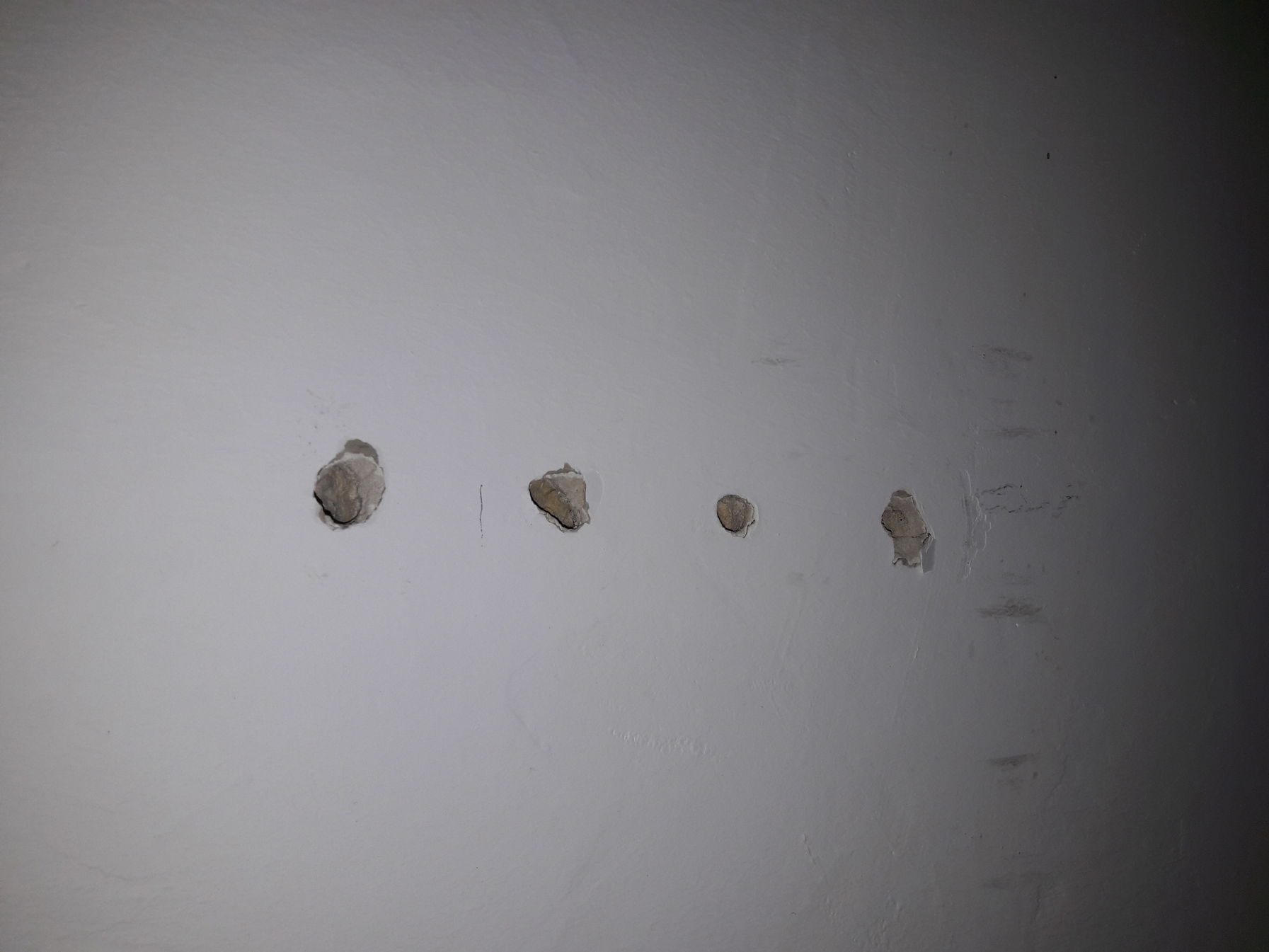

ro_bert17
macilaci78, és Skillet! Köszönönöm a válaszokat!
Ez egy válaszfal, kb 20 cm vastag. Fúráskor sárgás, szürkés por szokott kijönni belőle, de néha nyomokban tartalmaz téglaport is.
Máshova fúrni már nincs helyem, és a fal mindenhol hasonló állagú.(Azon még gondolkodok, hogy kb. 2-3 cm-vel lejjebb fúrjak, mert akkor a nehezebb bringa kerekei földet érnének. A könnyebb bringa akasztóját is meg kell erősítenem, mert nem szeretném ha az is leesne a falról)
Tehát akkor veszek jó pár (tévé konzolt is kell fúrnom) fischer sx 8x65 l dübelt, és csavart mondjuk 6x75-t.
Egyébként jelenleg ilyen állapotban vannak a furatok. Ne nyomjak bele valami trutyit? Gipszet, vagy valami ragasztót, és ha megköt akkor fúrjam meg és üssek bele dübelt?

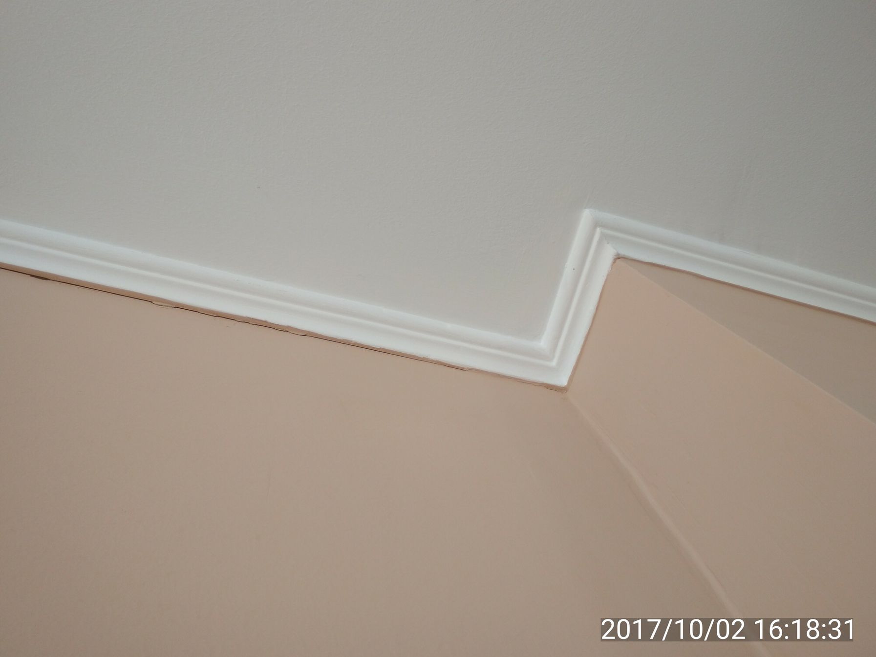

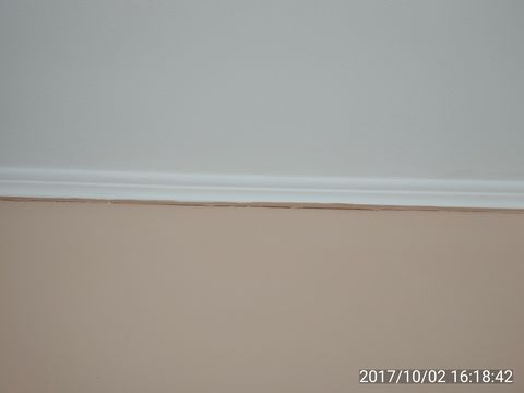

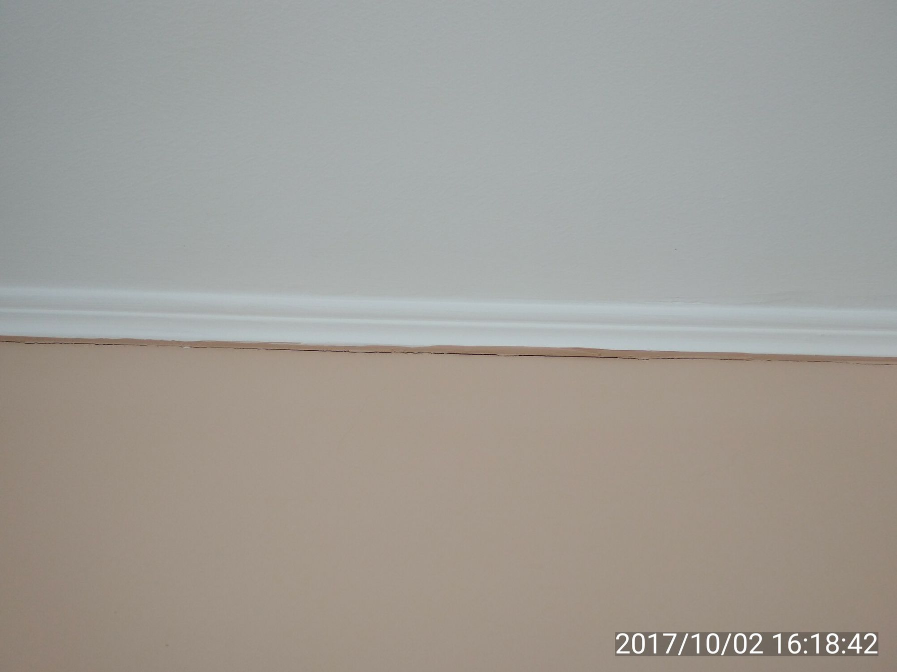

runner 125
Gipszkarton álmennyezetnél a fallal való találkozási pontoknál h szokás megcsinálni?
Hívtam egy festőt és minden áron polisztiroll "díszcsíkot" akar felrakatani velem a szerinte biztosan megjelenő repedések eltüntetése végett.
Mivel az egész ház modern stílusban újítódik fel, így nem örülök az ötletének...
Google-ztam és kb ez a legegyszerűbb forma, bár jó volna belőle homorú, de olyat nem találtam.A kényeg, h valóban szükség van erre? Vagy kihálózva nem elég? Milyen egyéb alternatív, kevésbé látványos megoldások lehetnek még e pontokra? Pl. szilóval végighúzni és azt lefesteni?

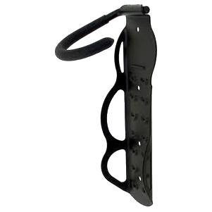

ro_bert17
Adott két kerékpár, amelyek tárolását muszáj helytakarékosabban megoldanom. Az egyik bringa olyan 15kg, a másik kb 10kg. Mindkettőt függőlegesen lógattam fel a falra, egy-egy ilyen akasztóra:
Az akasztókhoz adtak 4-4 tök egyszerű 8-as tiplit, 6x60 mm-es csavarokat. (ez utóbbira most így fejből nem emlékszem pontosan)
Sajnos a fal ahova fel lett szerelve kb. 100 éves. Baromira porlad, a lyukak fúrása is szerencsétlenkedve jött össze. Előfúrtam, fadarabkákkal tömködtem ki ahol lógott a tipli, stb.
Pár után erősítést követően, megrángattam a bringát, atomstabilnak tűnt. De tényleg teljesen hibátlannak, ahogy megcibáltam. De aztán csak tűnt...Kb 1 nap után minden előzmény nélkül kiszakadt a falból a tartó a nehezebb bringa alatt.
Eléggé elkedvetlenedtem, mert tényleg nagyon erősnek tűnt a felszerelés, nyomát sem láttam annak hogy egy nap után így kiszakad. Pedig még nem is használtam. A fel, le emelés nagyon dinamikusan fogja terhelni.
Szóval abban kérem a tanácsotokat, hogy milyen megoldások léteznek hasonló helyzetre? Nagyobb tipli, vastag hosszú csavar ami átfér az akasztó furatán, és nem olyan hosszú hogy a fal túl oldalán jön ki, nekem is az eszembe jutott.
Van valami nagyon szuper márkás tipli ilyenkor? Vagy valami anyag, amit a furatba nyomva, beleragad a tipli, és nem csúszik ki a porhanyós falból? -
