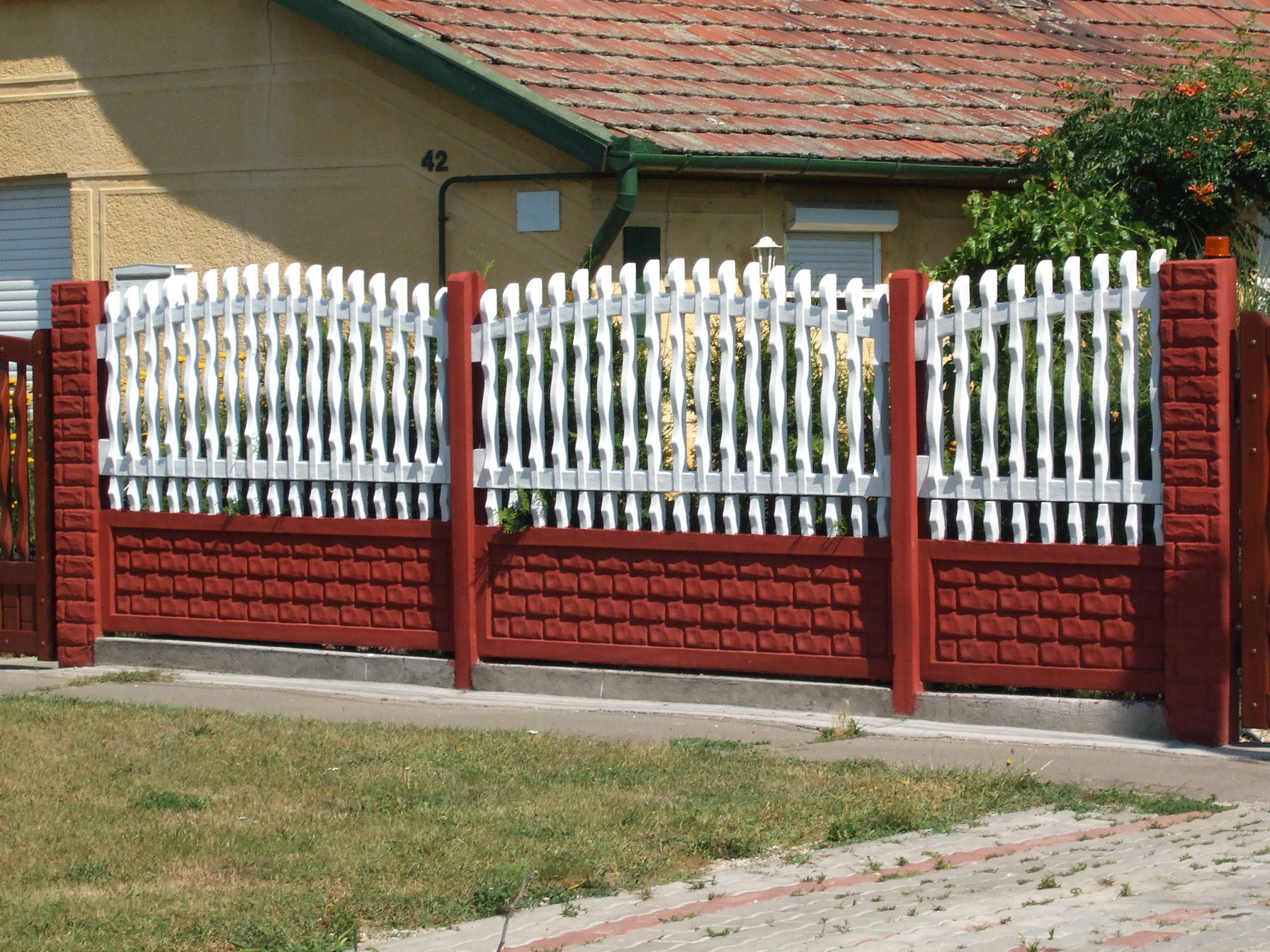

#33253120
Mint régebben írtam személyesen vettem részt egy ilyen kerítés átalakításában.
Láttad a fotókat a végeredményről.Ezek tipuskerítések. Jellemzően 2.5-3m magas oszlop, és a közökben lévő beton aránya jellemzően olyan, hogy amit fent látni lehet, na annak a duplája van a föld alatt. Ez jellemzően helyszínen öntött volt ahogy fel lettem homályosítva, és nem kell neki alap. De ha van, azt kihasználják.
Ásó, lapát, spájszer, és ki tudod forgatni hamar a kerítéselemeket, de vagy sokan legyetek, vagy samuval törjétek fel, hogy el is tudjátok vinni a konténerig.Ami nekünk szívás volt, hogy az oszlopokat, és a közbetonokat kellett valamilyen használható síkra húzni.... Mert ugye a sok év alatt egyénileg új útra tértek.
És mi meg csak felújítottunk.

Olyan nincs, hogy egy ilyen betonoszlopot ráállítasz valamire, aztán az úgy marad. Nyilván az osztásköz se fog passzolni, tehát a régi teljes bontása, új sávalap, abba beleállítani az oszlopokat, bevasalni, kiönteni, jöhetnek a betételemek stb. De inkább azt ajánlom, azzal egyeztess, aki adott neked ajánlatot. A bontás lesz a kisebb tétel, ha jól saccolok.

Amint nézem itt is van valami alap alatta.Ez is hasonló.Lehet itt is a régi alapra rakták.
Én laikusként úgy gondolom elég lenne csak az oszlopokat kiszedni a többi részét földszintig leverni és ott lejavítani és jöhet rá az új.Na lehet hülyeséget írtam.Amúgy ezek az oszlopok amik nálam vannak a régi kerítésnél azt sem tudom mennyire lehetnek a földben.Ha jól megkalapálják ki jönnek-e?! -

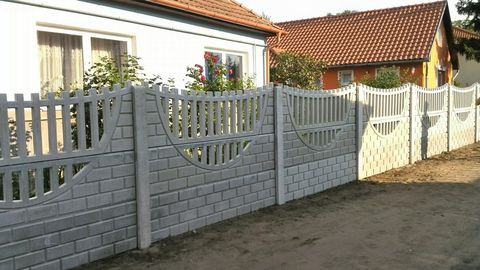

Ilyesmire gondoltunk.
Mivel oldalt is ilyen elemes beton kerítésre esett a választás.BetonX!Velük esetleg van valakinek tapasztalata?
Még csak levélben érkezett árajánlat,de jönnek ki személyesen is felmérni.Annak függvényében kötök velük szerződést.Ha nem jönne össze akkor marad a "hagyományos" megoldás a környékben valami szakival.Ezeknél nincs alap,csak maga az elem amint néztem.Itt elég is lenne a földszínéig lebontani az előzőt,de az oszlopokat is kellene valamibe rakni.

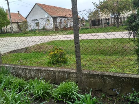

Ismét itt vagyok a szokásos kérdéseimmel.
Úgy néz ki jövő hónapban megvalósul a bejárati kerítés projekt legalább.De ott most egy régi beton alapú kerítés van.
Ilyen:Ezt mennyire nehéz elbontani?Meddig kell?Teljesen ki kell ásni?A cég akik a kerítést csinálják vállalnak elbontást is.De gondolom nem kevés összeg lehet.
Mint már írtam full hülye vagyok ilyesmihez szóval ezért érdekelne. -

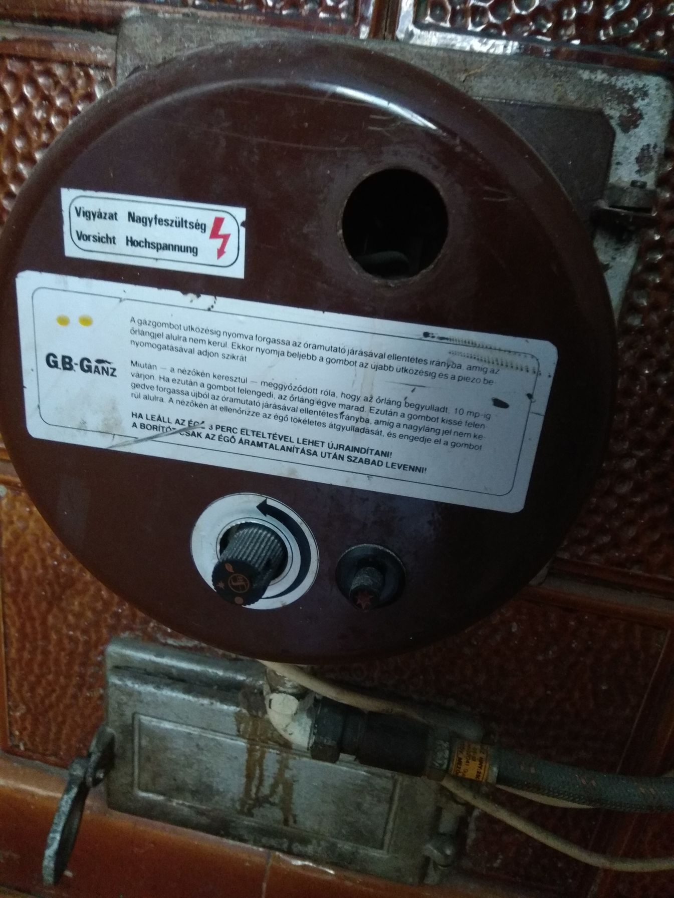

ez az egység van a cserépkályhán elöl, ahol régen a nyílás volt - vagy eleve így csinálták, nem tudom -
átfolyós gáz vízmelegítő az újabb, vaillant mag pro 10 xz
fürdőben a hozzá vezető cső sehol nincs rögzítve, konyhában és fürdőben is gázcső fölött infra sugárzó
ez így teljesen szabályos ha jól gondolom ((( : -
