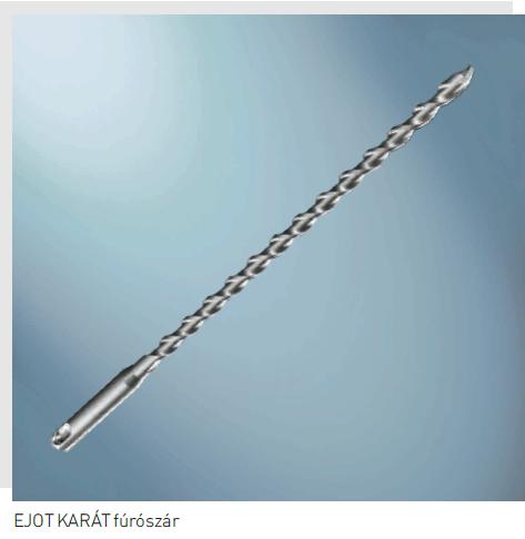

#46372352 #52064 üzenetére
Igen, az is jó, amit linkeltél. De van jobb is, ami "hegyesebb" a szabvány élszögnél. Az pontosabb és gyorsabb. Nem olyan világi nagy pénz, hogy ne érné meg.
Tömör téglát nyugodtan fúrhatsz ütvefúróval (a fúrókalapács, pláne most divatos négyélű heggyel már nem biztos, hogy jó lesz.) Üreges téglát nem is szabad ütve fúrni.
Egyébként próbáld ki, simán fogod tudni fúrni ütés nélkül a tömör téglát is akár. Nem olyan nagy varázslat az.
