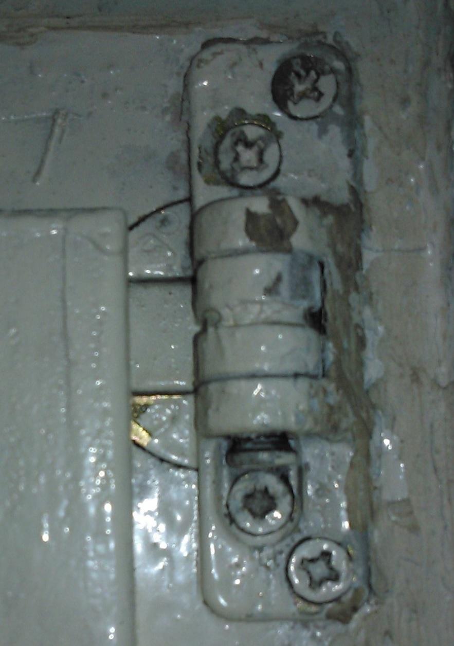

Nagyon nem értek a dologhoz szóval nyugodtan javítsatok ki.
Itthon van egy sofa ablak aminek nem jó az ablakpántja. A hiba annyi, hogy mindig meg kell emelni az ablakot ha be akarom zárni. Kérdésem, hol tudnék ilyet beszerezni? A beszerelése igényel szakmai tudást?
Neten rákeresve képek alapján nem találtam hasonlót.
