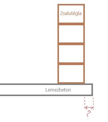

BETONVASALÁS témakörben lenne pár kérdésem.
Rá akarok nézni a szakik körmére. Medence épül, 4x2m-es. Ehhez készül egy lemezbeton, majd arra zsalutégla oldalfal.
1. A zsalutéglát nyilván nem rakom a betonplacc szélére. Mennyivel kell hogy szélesebb legyen oldalirányba a betonozás? 5-10cm elég lehet?
2. Sajna a 5000x2150-es síkháló nem adja ki a lemezbeton szélességet (a tényleges beton szélesség 4000x2450 lesz) Ebben az esetben ha több síkhálót illesztek akkor mekkora átfedés szükséges? Egyáltalán a kis 30cm-es hosszban a síkhálónak lesz-e tartása?

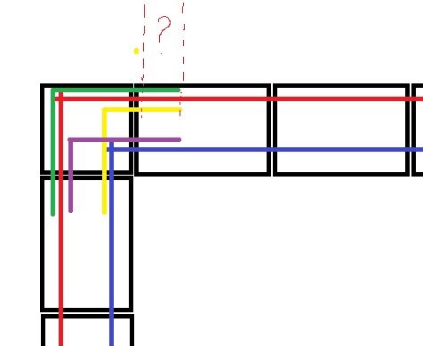

3. Sarokvasalás. Jó-e így ebben a formában? Ha igen, akkor mekkora átfedés kell hogy legyen?
4. Betonkoszúr a zsalukő tetejére. Jól sejtem, hogy az utolsó zsalukőt csak háromnegyedig kell tölteni, majd arra kerül a kengyel vasalás, és úgy kell kiönteni betonnal. Milyen magas koszorút illik önteni? 10-15 cm magas elég lehet? -

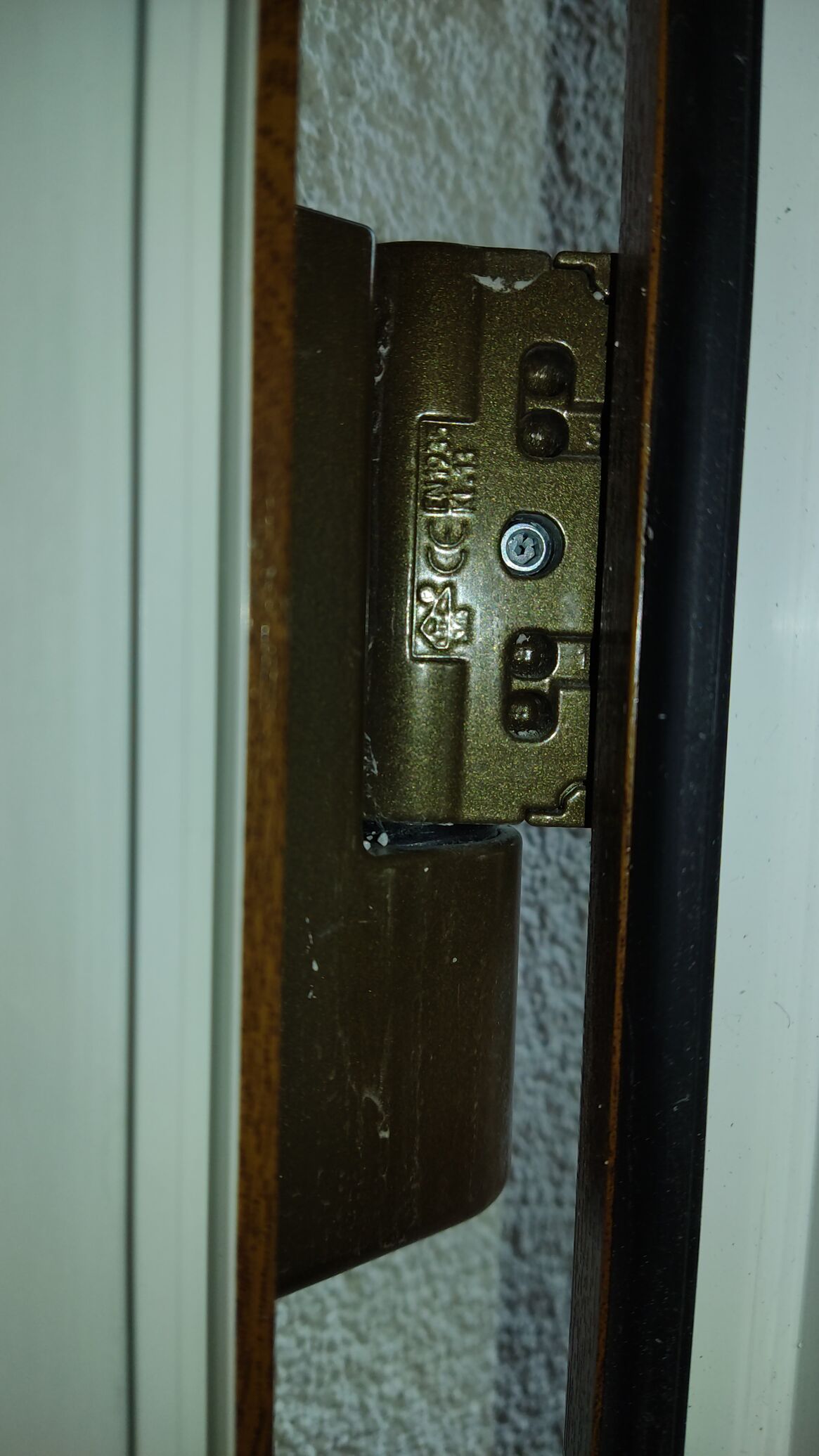

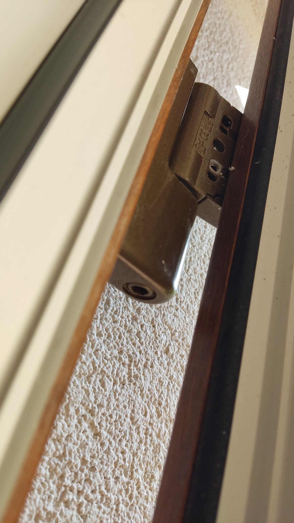

macilaci78
Z_A_P #138135 üzenetére
Három dolgot kell tudnod állítani. Az ajtó magasságát, a dőlését és a tokhoz viszonyított síkját.
A tengelyen alul valószínűleg a magasságot állítod, emeli a tengelyt.
A tengely tetején egy excenteres szerkezettel a síkot tudod állítani.
És valószínűleg a pánttakaró alatt lehet állítani a dőlését. A mi előző műanyag bejárati ajtónkon a pánttakarót le lehetett pattintani.Tekersz 1-2 menetet és meglátod, merre mozdul az ajtó. Arra figyelj, hogy ha állítasz, akkor mindhárom pánttal számolj. Például ne csak az egyiken állíts magasságot, mert akkor az tartja majd a teljes súlyt. Ha döntöd, például a tetejét a pánt felé húzod, akkor a középsőt fele annyit húzd, vagy az alsón engedj, különben feszül az ajtó.
Látom, meglett.
Z_A_P
A bejárati ajtónak 3 ilyen pántja/zsanerja (alul/ közép /felül) van:
[kép]Kicsit log, azaz teteje kijjebb van mint az alja, ergo nem függőleges (ha érthető), picit akad is már.
A 3 pánton egy-egy imbusz csavar van, jól sejtem ezzekkel lehetne függőbe hozni?
Tetejét beljebb húzni, alját kijjebb tolni? -

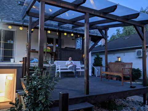

YAS-dude
AXisBOLD #138114 üzenetére

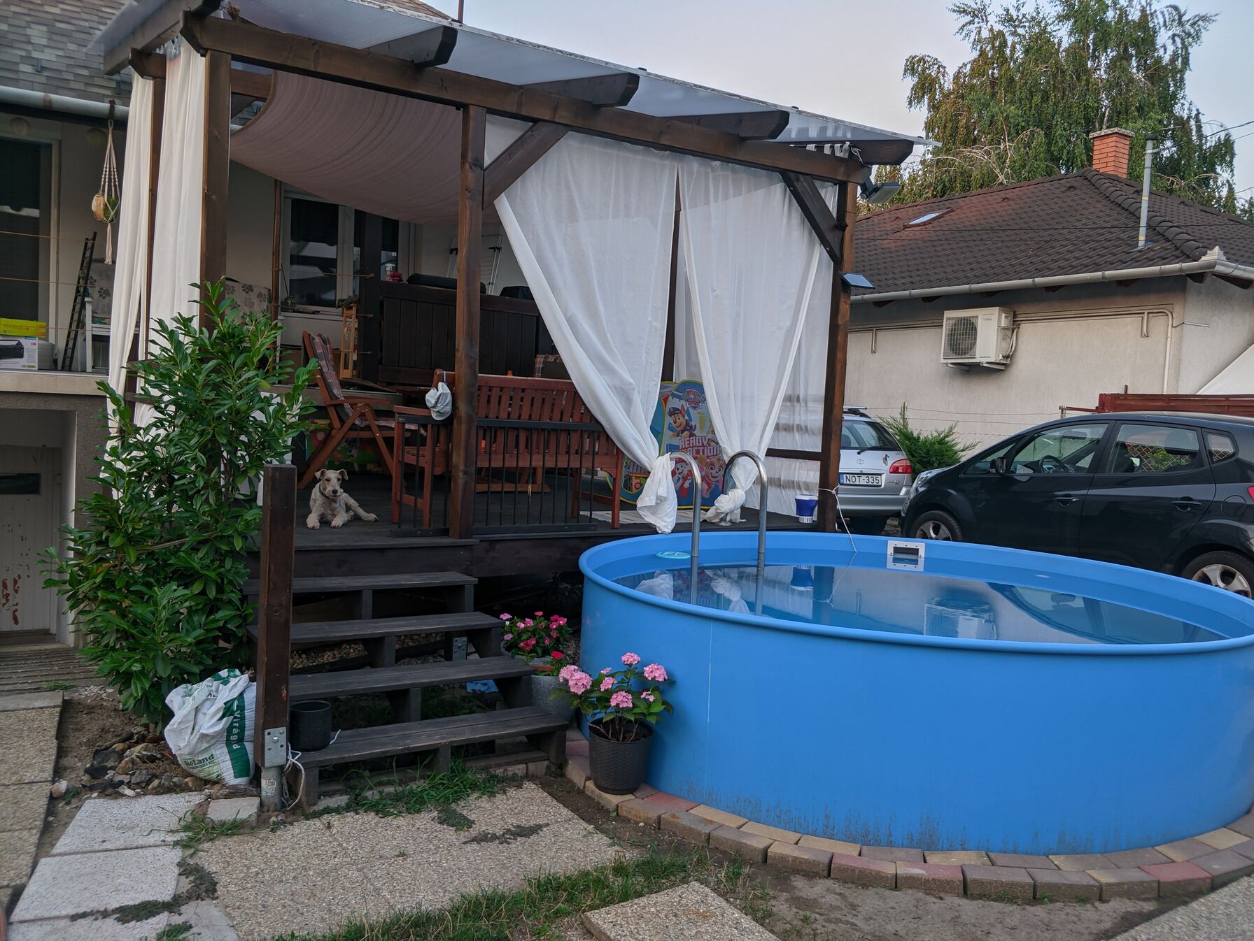

Ez egy talajcsavarokon álló, faszerkezetű, hőkezelt fenyő ("thermowood") járófelületű terasz, elég egyedi körülmények mellett. A teteje pont nem csatlakozik a házhoz, hanem kicsit a háztető fölé lóg.
Nem jött ki senki sehonnan, mert én csináltam az egészet, kb összerendelgettem a neten hozzá a nagyját, a többit meg én hoztam haza.
Azóta már van korlát meg függöny meg stb..

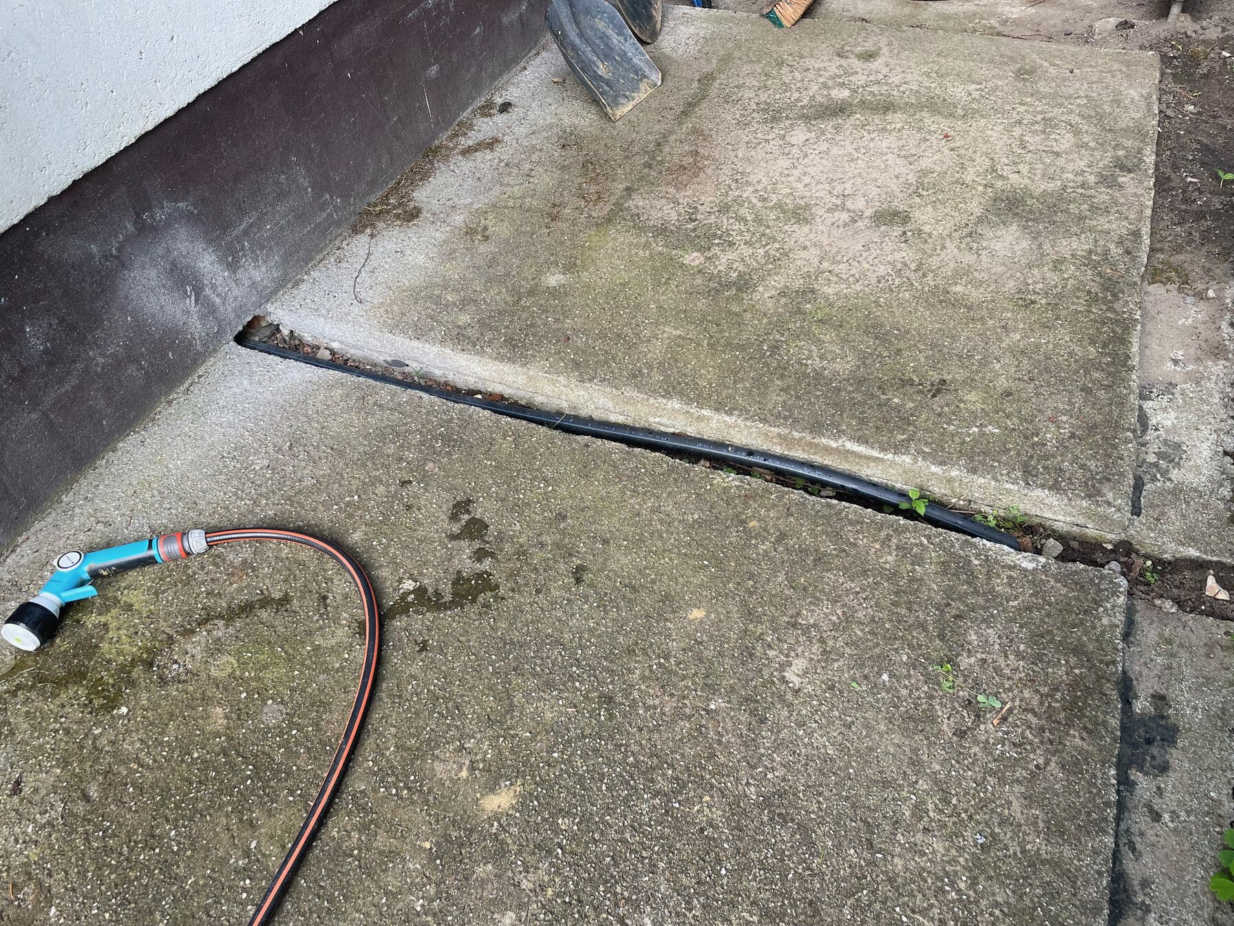

pyxis
A kerti tárolóból a csatolt módon, a betont keresztbe vágva tudtunk vizet kihozni és most szeretném a vágást visszabetonozni.
Olyan megoldás kéne, amivel síkbe ki tudom hozni, és nem reped / süllyed / törik össze egy tél alatt.

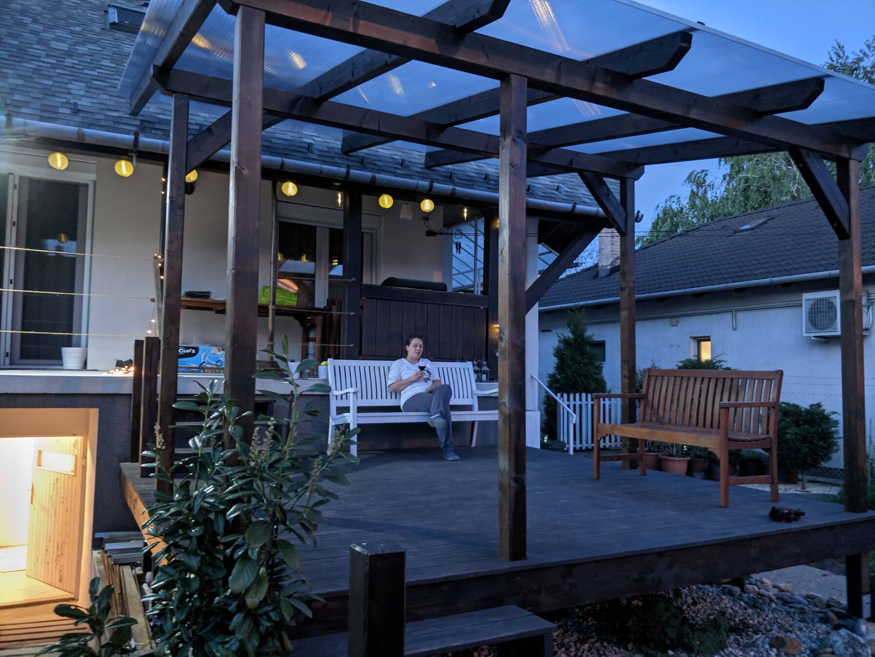

AXisBOLD
remekül hangzik!
milyen vázon van, hogy csatlakozik a falhoz?
Előre be akarom rakatni legalább a csatlakozási pontokat, egyrészt mert könnyűszerkezet, másrészt hogy ne kelljen utólag fúrni, faragni a homlokzatot.#138104Z_A_P: annyi biztos nem fér bele.
#138111 YAS-dude: APlast-tól ki se mentek felmérni? Méretek alapján minden jól lett? Nálad milyen a váz és homlokzati csatlakozás?
YAS-dude #138109 üzenetére
Polikarbonát mehet nyugodtan. Legyen UV védett és nagyon javaslom a "Solar Control" vagy hasonló elnevezésű típusokat, amik nem csak uv állóak, az infrasugárzást sem engedik át, nincs alattuk üvegház feeling. Olyan, mintha árnyékban lennél, mégsem sötét.
Nwm tudtam, hogy létezik ilyen, köszi az infót!
YAS-dude
Stylewars_kp #138110 üzenetére
Az engem is zavarna, ha alatta akarnék aludni esőben, de olyankor bemegyünk a házba aztán ez meg hadd kopogjon.
De komolyra fordítva, nem tartom ezt sarkalatos kérdésnek.
És igen, kell a párazáró meg áteresztő szalag a két végére meg a vízorros profil meg stb. Mi az APlast-tól rendeltük a polikarbonát lemezt és minden egyéb hozzávalót. Kiszámoltak mindent pontosan az általam megadott méretek alapján és annyi csavart, leszorító profilt, gumi szalagokat és minden egyebet adtak, amennyi kellett. -
YAS-dude
balojazz
Z_A_P #138104 üzenetére
Miért vagy a polikarbonát ellen? Laikusként azt mondanám: az üveg nehéz, drága, nehézkes (kezelni, rögzíteni, méretre vágni, fúrni stb), műanyagból van sok vastagság, olcsóbb, egyszerűbb dolgozni vele, könnyeebb. Ha nincs direkt napfénynek kitéve, még az UV-állóságra sem kell figyelni.
