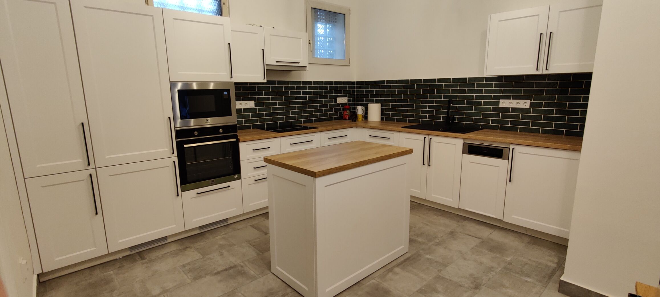

Az ikeás enteriőrökkel a legnagyobb bajom az igénytelen, lélektelen megjelenés, erre írtam korábban, hogy az Ikea milliókkal képes leértékelni egy lakást. Ezt elsősorban üzleti szempontból, a saját tapasztalataim alapján nézem, hozzátéve persze, hogy biztosan nem akarnék ilyen enteriőrt magam köré.
Egy konyhabútornak (gyártótól függetlenül) nem szokása pár év alatt szétesni, ebben nyilván az Ikea sem kivétel. De az, hogy egy ágyat, vagy egy ülőbútort képesek bútorlapból, éles szélekkel legyártani (hátha eltöröd rajta a lábujjadat), az maga a mélyigénytelenség. Egy összehúzó csavarokkal készült ágykeretnél pedig gyakorlatilag gyárilag garantált a nyikorgás. Azt pedig szó szerint kell érteni, hogy az egyszerűbb ikeás matracokkal szerelt lakások még a magánszálláshely minősítést sem kapják meg.

A grafitossal sokkal nehezebb dolgozni, és a ragasztó is drágább hozzá. Mivel sötét színű, sokkal érzékenyebb a napsütésre, mivel jobban hőtágul. Ha nem húzzák be hamar, akkor "kipárnásodik" a falon. Ezek miatt szerintem nem éri meg a felárat.
Én pedig kifejezetten zsákutcának tartom. Nem jobb annyival mint amennyivel drágább a fehérnél. -

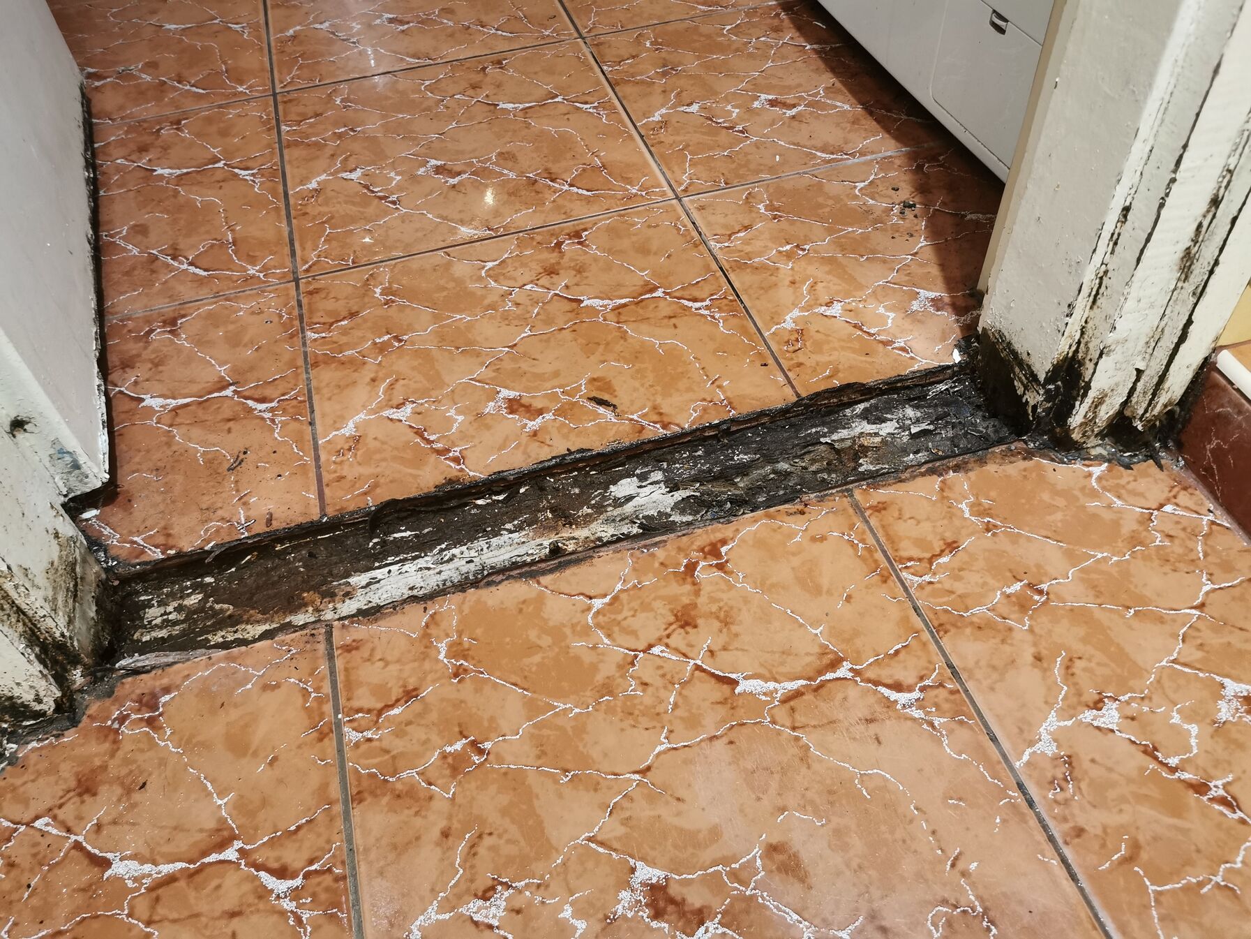

Lenne egy füdőszoba és WC közötti küszöb, fa volt, sajnos már teljesen elkorhadt, illetve az ajtók alja is elkezdett, azt szerintem kivágom multivágóval és bepótolok új fából.
De lehet inkább betonból kéne, ne korhadjon megint.
Az lenne a kérdésem, mivel kéne a küszöböt pótolni?
Első gondolatom az lett volna, hogy nem kell küszöb, amúgy sincs összefolyó a fürdőben csak a wc-ben, ezesetben az üreg kiöntése betonnal (kell alá vízzárás?), valami vízzáró csemperagasztó, bevágni egy darabot a tartalék járólapból, és kifugázni valami vízzáró fugával lenne a metódus?
De felmerült, hogy mégsem lenne jó a szabad vízáramlás, mert a kép jobb oldalán lévő perem az maga a zuhanyzó széle, mindig kijön egy kis víz, a wc-ben pedig a fal túloldalán ott a mosógép, nem kéne vízben állnia.
Ezesetben miből kéne küszöböt csinálni, hogy ne korhadjon el? Van valami jóféle ide való szabható cucc?
Vagy simán ugyan úgy beton csak emeljem meg?
Esetleg meg lehetne emelni mindössze kb 1 centivel, hogy a kiemelés oldalfalait ne kelljen csempézni, csak egy élvédő menne oda, arra elég, hogy a pici, zuhanyfröccsenésből adódó víz átfolyását megakadályozza.

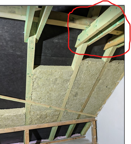

KisTücsök
A Zéé #132438 üzenetére
Nyílván nem én hurcolásznám, meg amúgy sem kellene nagyon, de ha úgy alakul, akkor legyen lehetőség rá. Elvileg nem gond a méret, csak ide már kell szakkiséret meg kiséret szállításnál. Úgy vagyok vele, hogy 4x8 már lakható, 3m szélességben már kissé kellemetlenül éreztem magam. aztán idővel ezt bővíteném, ha úgy alakul.
Szigeteltétek is?
10cm-es üveggyapot szendvicspanelekre gondoltam körbe és azt még megtolni 15cm-es hungarocellel. Válaszfalak vékonyabbak lennének.

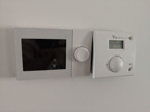

stickermajom
Atomgeszi #132455 üzenetére
Hőszivattyúhoz nekünk is ilyen van. Biztos, hogy a termosztáton kell állítani bármit is és nem az eszközön?
Napocska a komfort mód, holdacska a csökkentett, ha az auto jel alatt van a vonal, akkor automatikusan vált ezek között. Viszont én ezeket a periódusokat és a hozzájuk tartozó hőnérsékletet a hőszivattyú beltérijén állítottam be, a termosztát gyakorlatilag csak hőmérőként funkcionál. -

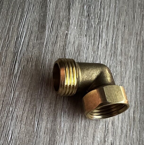

dethroner
Hello!
Ha jól néztem a képeket, akkor a konyhánkban Blanco Mida típusú mosogató csaptelep van. Szeretnék egy flexibilis kifolyót, amit kinéztem az a Ferro Elastico. Mit gondoltok, működhet, elég csupán a kifolyócsövet kicserélni? Lehet olyan méretkülönbség, ami miatt nem jó a Ferro kifolyócső a Blanco csaptelepre? -

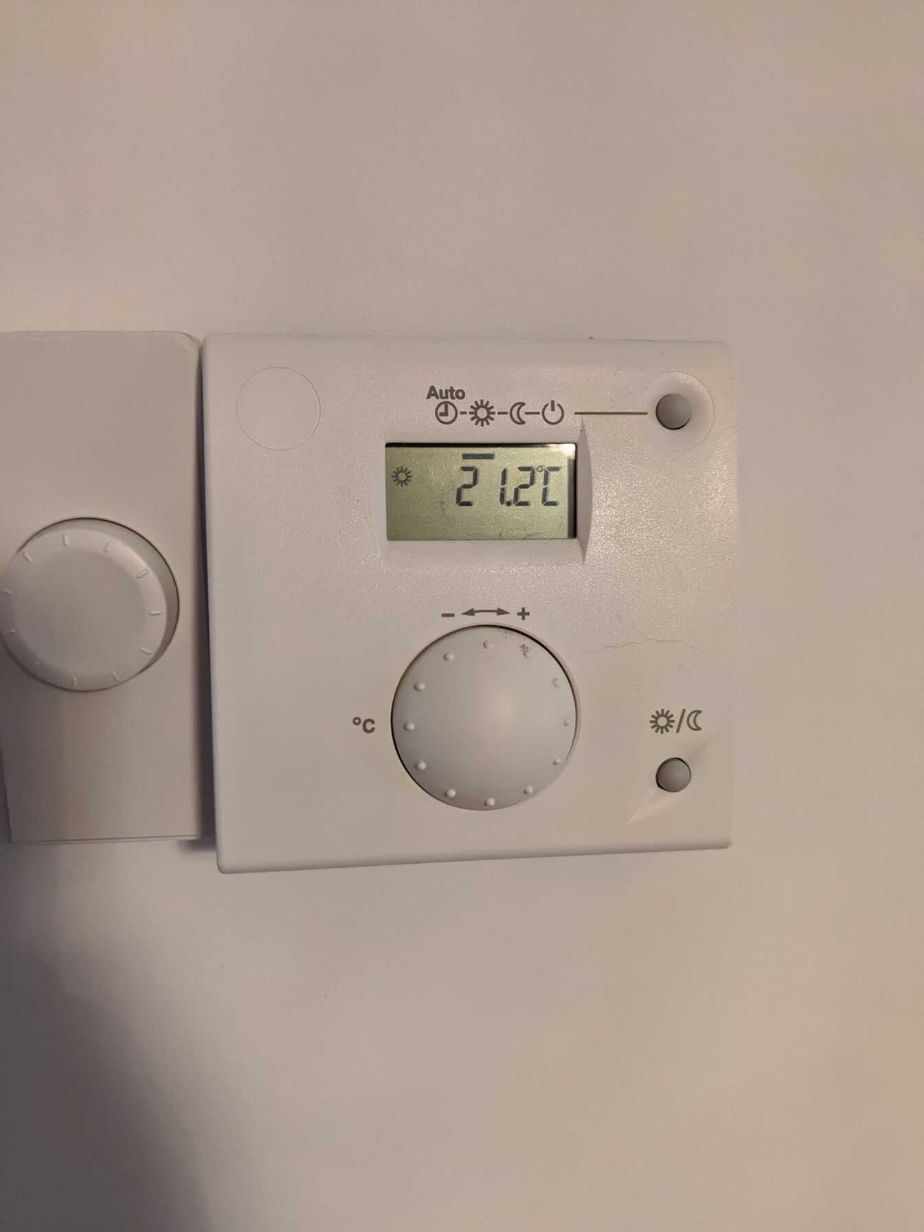

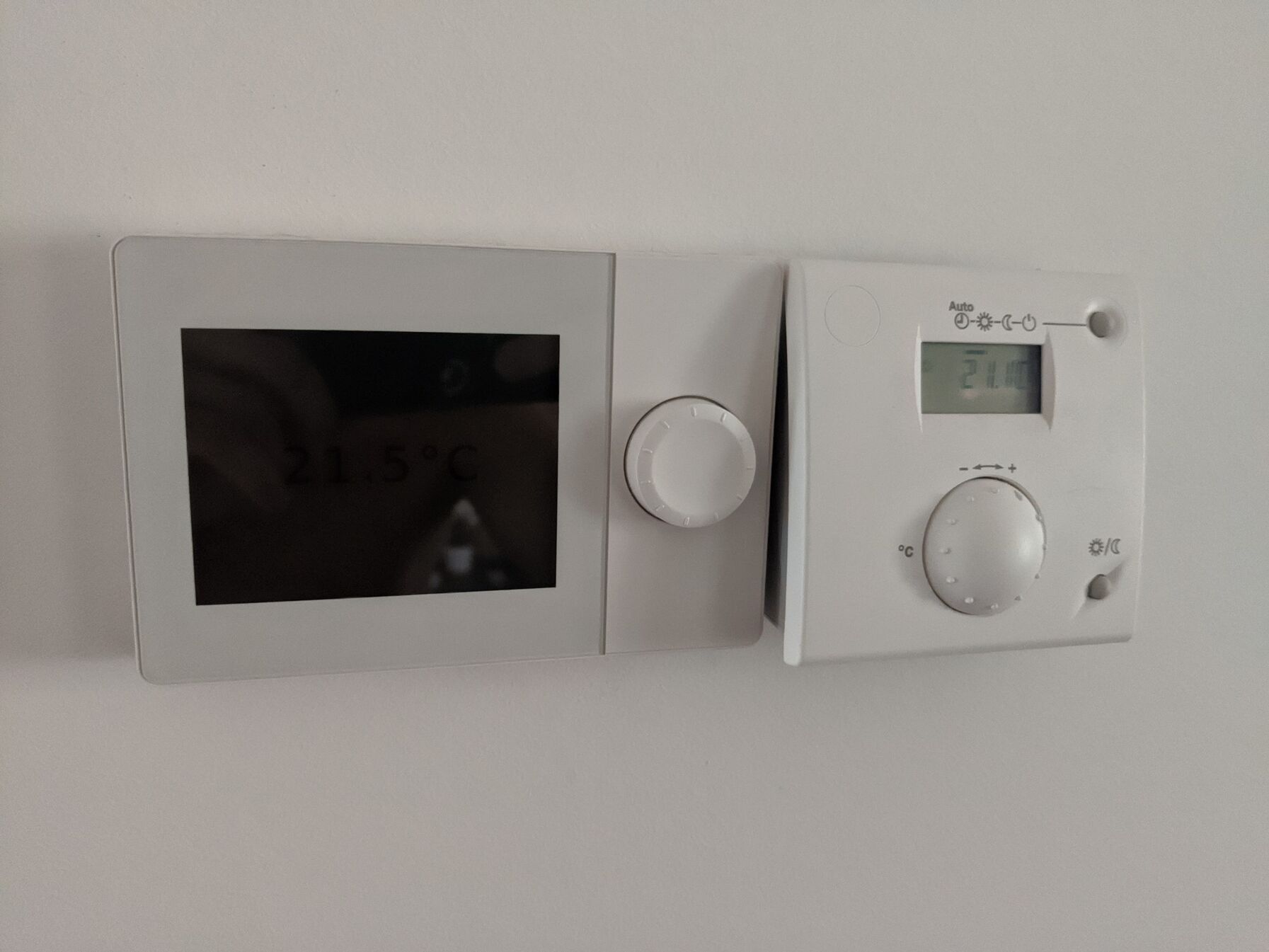

Atomgeszi
Valakinek van ilyen termosztátja? A jobboldali.
A baloldali a padlofutese és a bojleré, azt jól be lehet állítani, az időpont szerinti fűtést stb.
A jobboldali a tartalék radiator és törölköző szárító termosztátja. Attól most tekintsünk el, hogy 0.3 fokot téved valamelyik, de idén sehogy se tudom beállítani, hogy úgy melegítse a szárítót, ahogy szeretném.Hold jelen volt, és automatan, de hideg volt a radiátor egész éjjel.
Most átrakva napocskara, úgy néz ki, hogy működik.. De, el tudja valaki magyarázni, hogy miket jelentenek a napocska és holdacska?
Ráadásul napocska holdacska baloldalon a számok mellett jelenhet meg, ha a jobboldali gombbal váltok köztük.
Van egy felső sáv, ahol a vízszintes vonalat teszi a jobb felső sarokban található gombbal jobbra vagy balra.
Mit kene ezen állítani, ha azt szeretném, hogy estétől éjfélig fűtse a szárítót?

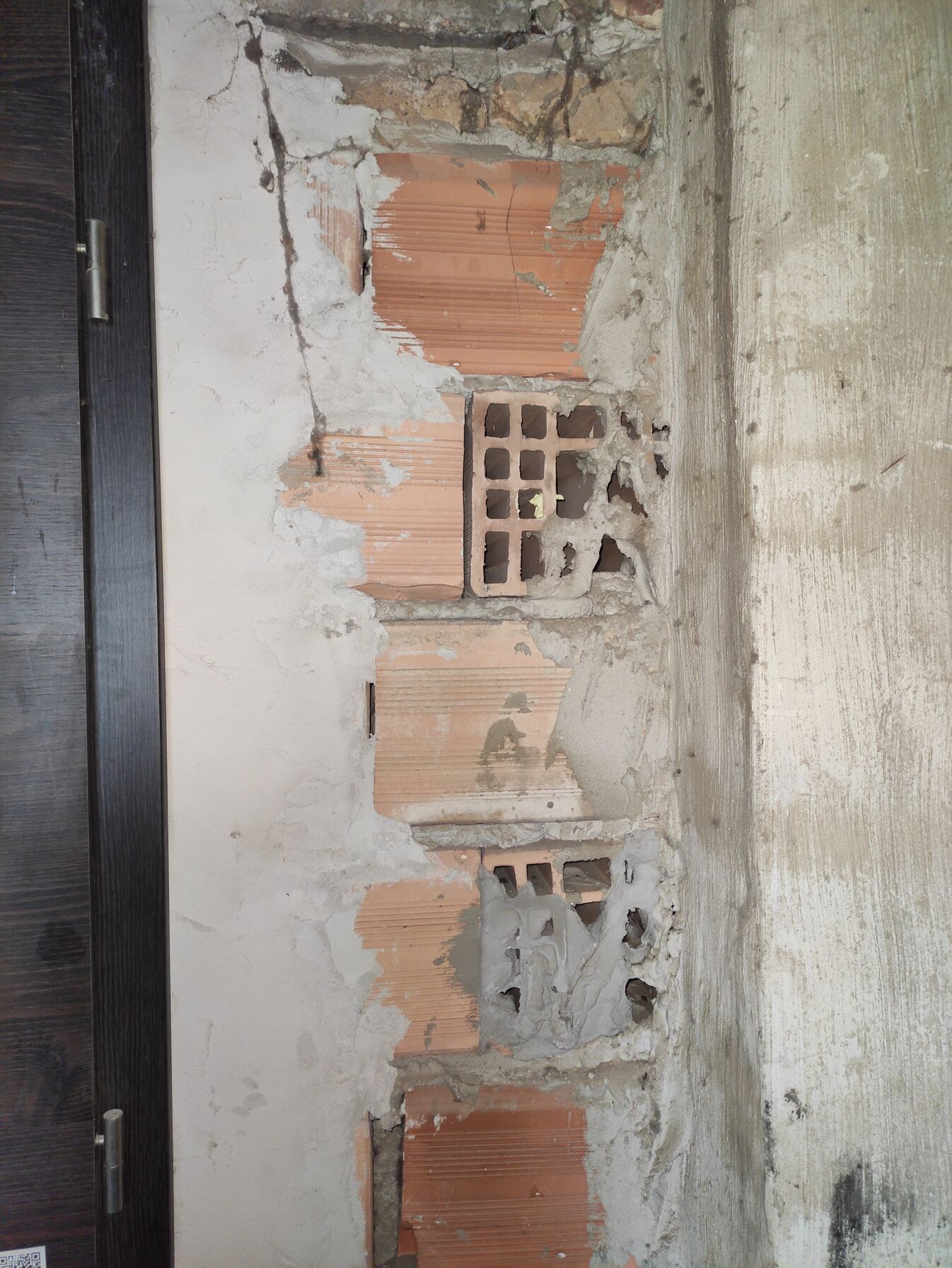

athomi
T0mBd1gg3R #132441 üzenetére

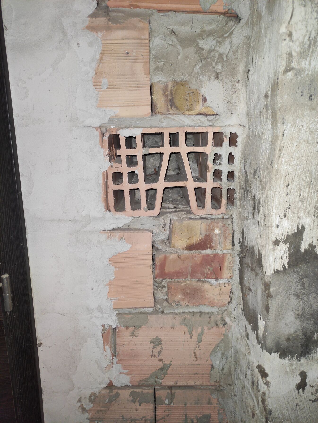

- Helyi polgármesteri hivatalnál érdeklődnék, az eredeti terveknek mikrofilmen meg kellene lennie, azt tudják neked digitalizálni. Bővítésnek szintén, 90-es évektől már biztosan papíralapon. Sokszor a valóságban eltértek a tervektől, így arra hagyatkoznék, amit a valóságban felmérek.
Kavicságy feltöltés szinte mindből kimaradt sajnos, az aljzatbeton szigetelése szintén, lábazat is sokszor inkább téglából készült, hiába volt betonnak tervezve, falazatba is simán betolták a vályogot ha épp az volt. Méretben is lehetnek kisebb eltérések, főleg hogy nem ismerték a derékszöget.- A földhivatali-nyilvántartás épületfeltüntetésében beállt változásokat tudod rendezni, de pénzbe kerül (vázrajz, igazgatási szolgáltatási díj). A bontásod nem volt engedélyköteles, balesetveszély miatt meg pláne.
