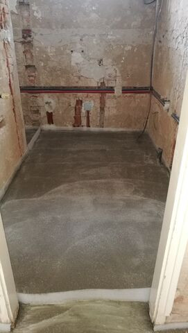

Borisz76
Borisz76
macilaci78 #100732 üzenetére
Na , akkor tornázni kell rajta.....mert :
Lent van mindkét cső kiállása.
A süllyesztett doboz pedig a partonnak lett berakva.Jobbról kád lesz, balról pedig egy zuhanyzó.
Ezért lett középre tervezve a törülköző szárítós radiátor.
Kényelmesen elérhető távolságban lesz a száraz törülköző bármelyik oldalról is szállunk ki. -

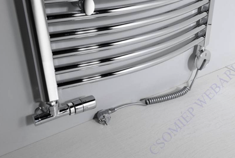

Borisz76 #100718 üzenetére
Nem kell T. A vízkörbe bekötésnél az egyik felső részen megy be a víz és az egyik alsó részen megy ki a víz. Az elektromos fűtőpatront rakhatod a másik alsó részbe.
Ha nem megy a vízkör, akkor zárd az alsó és felső pontoknál zárd el a csapokat, zárd ki a radiátort a vízkörből, ne fűtsd a drága villannyal feleslegesen a csöveket is.Csak az nem világos, hogy ha a radiátoron van 2 db csatlakozó... - a kép szerint a függőleges csövek alsó és felső végein is van csatlakozó, összesen 4 darab. A vízkörbe átlósan szokták bekötni. Persze vannak olyan kivitelek, ahol a dizájn oltárán feláldozzák a csatlakozók felét, egyszerűen ne olyat vegyél.
Automatizálhatod: az elektromos patronhoz tartozó konnektort összekötöd a vízfűtés szivattyújának áramellátásaval, egy relé, ami a konnektornak csak akkor ad áramot, ha a szivattyúnak nem. -

canniball #100729 üzenetére
Az osztó-gyűjtőből van egy "kör" kialakítva a radinak.
Tehát 2 db cső, egy előre és egy visszamenő ág van.Értelem szerűen ha megy a fűtés, akkor forgatja benne a vizet.
Ha nincs fűtés , akkor elzárom és bekapcsolnám a patront....Csak az nem világos, hogy ha a radiátoron van 2 db csatlakozó...előre és visszamenő ágnak, akkor hová lehet becsavarni a fűtőpatront ?
Ez az "eredeti" problémám.
Ezért írtam a korábbi hozzászólásban, hogy esetleg valami "T" elosztó kell e hozzá, hogy az előremenő ághoz be lehessen rakni a patront.Vagy most akkor hogyan is van ez ?!
Vagy van olyan modell / típus ami eleve így van kialakítva , hogy ez megoldható ?!
Lehet kombinálni a kettőt, csak nem lesz automatikus, nálam is így van: amikor megy a központi fűtés akkor melegíti az, ha nem megy akkor be tudom kapcsolni a patront de ekkor el kell zárni a szelepet, különben kiszökik a radiátorból meleg. Csak az a kérdés nálad hogy van kialakítva a csövezés, mert ha dupla alsó bekötéssel akkor már nem olyan egyszerű a helyzet.
Nem tudom milyen videókat néztél, de a törölközőszárítós radiátort fűtésre kötik, és max pluszba raknak bele egy fűtőszálat.
Nem kell semmi elosztó, a radiátor 2 alsó szélébe lehet kötni..Törölközőszárítósból pl Sapho.

Nézegetem a törülköző szárítós radiátorokat.
Nekem majd 2 db is kell. Olyan 600*1800 -s méretben, ívesen !Most meglestem pár videót a szerelésükről.....
Vagy központi fűtésre kötötték vagy simán a falra és egy fűtőszál / patron bele , hogy ugye meleg legyen.Na most én kerestem rosszul vagy nincs lehetőség a két módszert kombinálni ?
Mert ki lett építve a padlófűtéssel párhuzamosan a 2 db radiátornak is a csövezés. Ez OK.....megy a fűtés , meleget ad teszi a dolgát.
DE ha nem megy a fűtés , akkor kapcsoljon be a patron.....Vagy megoldható csak kell egy "T" elosztás, vagy valami ?!
Van ajánlott modell ezekből ?
Komplett szettben lenne az igazi : radi + patronVálaszokat előre is köszönöm !

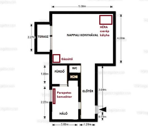

- egy kültérit hogyan kapcsolok két beltérihez a lenti alaprajz mellett?
- 32A nem kevés az egyéb fogyasztók mellett?
- hálóba lehet, hogy zavarna éjjel a légmozgás + a zaj, ott egy kisebb hősugárzó talán jobb lenne - de milyen? Vagy talán télen, az igazán nagy hidegek idején betegyek a hálóba valami plusz hőforrást? -

AxBattler #100565 üzenetére
No, kicsit körbejártam a témát, és felmerült, hogy MIKA 6EU rendszer helyett megoldhatnám a dolgot elektromos fűtéssel:
- nagyszobába inverteres légkondi;
- fürdőbe elektromos törülközőmelegítő;
- hálóba meg... hát ez az, ami kicsit elbizonytalanít: ugye ott van most a régi FÉG parapetes konvektor. Ahelyett vagy veszek egy újat, vagy esetleg valami elektromos fűtőegységet (norvég fűtőpanel, stb.), bár azoknak nem túl jó a hatékonysága, hideget-meleget lehet róluk olvasni - nyilván a felfűtéskor többet esznek, de utána...A lakás egyébként egész jól körbe van építve, 50cm-es külső falakkal, 3 rétegű ablakokkal, 37m2-hez durván 3m alatti belmagassággal, 1 fázisú, 32A-es nappali hálózattal.
2db beltéri egységgel a klíma is mehetne mindkét helyiségbe, 1db kültéri mellett, de sajnos a fürdő a két szoba között helyezkedik el (a méretek pontosak, a kép nem arányos).Szóval mit gondoltok, ez működő megoldás lenne?
A hálóba mit lenne praktikus szerelni?MIKA 6EU esetén vagy a parapetes konvektor helyére, vagy a gázsütő mellé kerülhetne a minikazán, ahonnan aztán elvezetném a meleg vizet a radiátorokhoz.

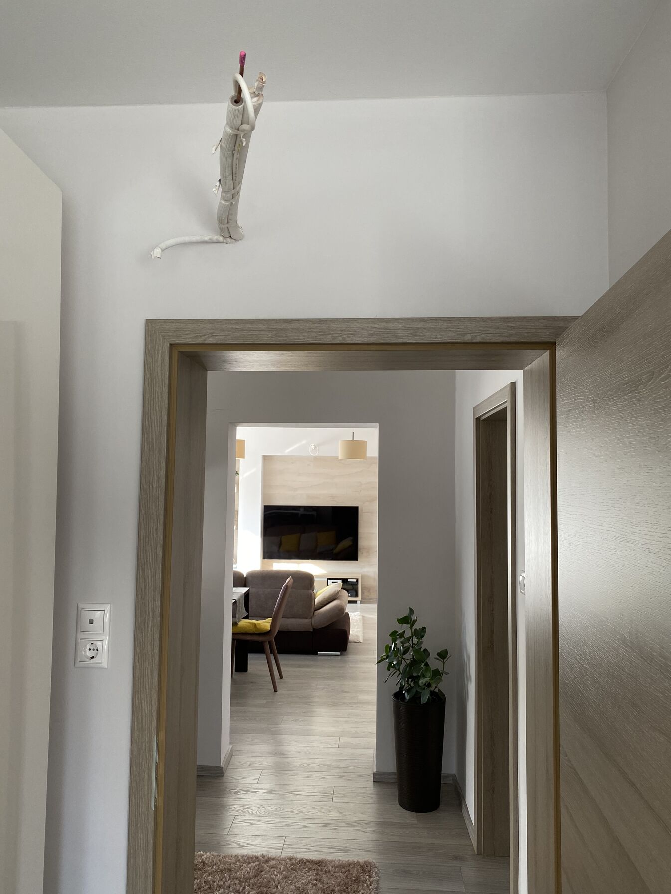

Veron #100701 üzenetére
Mondom, engem nem érdekel. Most 1-2 évet szerintem elnezheto. A halokban nálam is jobban kiáll: [kép]
Fogd fel úgy, h előre gondolkodtal te is és majd ha lesz klíma milyen frankon eltakarja, nem úgy mint az esetek 80%-anal ahol az egész kabelezest csatornába oldják meg.. na az én szemem inkább az szúrná.canniball
Iden nyárra talán eltűnik.
Morris
Most már biztosan nem.. lefolyoja, mindene be lett vésve. A garnitúra mögött pedig az étkező van, egy tér.
Igazabol itt max estenkent ülünk. Akkor már úgysem megy a klíma. Vagy maximum a lapatjait úgy állítom be h felfelé, vagy vízszintesen fujjanak.Halokba akkor szerencsésen lett elhelyezve, pont az ajtók fölé. Agyak messze vannak.
Morris
runner 125 #100700 üzenetére
Itt rontottad el Te is. Hogy szemben van a klíma a ülőgarnitúrával.
A garnitúra fölé kellett volna rakni. Ott nem szárítja ki annyira az ember szemét.
Én a hálóban sajnos pont így csináltam és nagyon nagy hibának bizonyult.
Ha egy mód van rá, módosíts rajta.
Csak jó tanácsként mondom -

"Gondolkodtam én is, h rakok rá valamit..."
Mondjuk egy klímát! -
Veron
Nekem sokkal jobban kiáll a falból. [kép]
