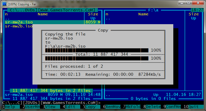

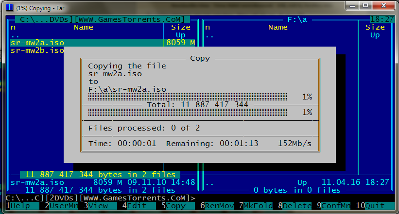

Egy olyan problémával fordulnék hozzátok ami nagy fejtörést okozott számomra!
Van 2 db WD my book essential külső vinyóm az egyik Usb 2.0-ás 1 Tb-os a másik pedig Usb 3.0-ás és 2 Tb-os verzió.Raktam a gépembe egy plusz Pci-Express-es Usb 3.0-as foglalatot, hogy gyorsabban tudjak másolgatni az újabb vinyóval.
A problémám az, hogy szinte ugyan olyan sebességgel hajlandó csak menni mind a két vinyó. Nem tudom mitől lehet, az PCI-Express-es kártyának is a legfrissebb drivere van fennt és eszközkezelőben sem reklamál semmit.
Ha az Usb 2.-es foglalatba dugom át akkor a Win7 jelzi, hogy csatlakoztassam a másik foglalatba mert az gyorsabb!!!
Valamiért mégsem működik!
Van ötletetek???Előre is köszi.

Kizárólag többgigás mkv-kat másoltam. Illetve volt egy iso, de az is 7G.
Aztán azért rájöttem valamire. Windows alatt ez az USB nem "teljesítmény"-re volt optimalizálva. Ezt átállítottam, és mostmár a majdnem 12Giga átmegy 2:13 alatt, ami egyes számítások szerint 89MB/sec, máshogy számolva 85MiB/sec Ez már jó.
Egyébként nagyon tudományos volt a tesztelés, Far manager, copy funkció. Végülis engem ez a része érdekel, és nem a teszt számok. Egyébként az elején 1-2másodpercre felvillant 150M/sec is, de aztán asszem, ahogy a cache betelt, és tényleg ki kellett írni, ez alábbhagyott.Mostmár csak valami hosszabbító kábelre van szükségem, mert nincs kedvem állandóan az asztal alá mászni. Mifelénk ilyenről még nem is hallottak
De ahogy láttam, az ebayen 3 dolcsi körül vesztegetik. -
