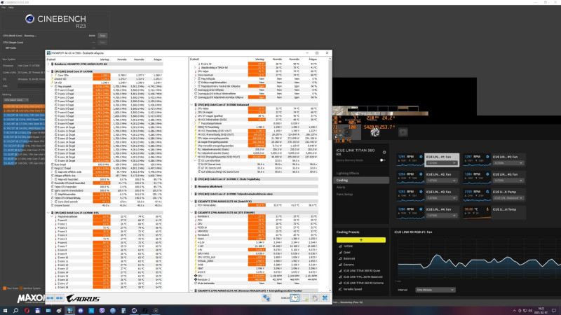

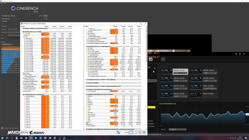

Jó reggelt.
Tegnap este mérgemben rendeltem 3db rx120 rgb-t a radiátorra. Átraktam oldalra. Sajnos nem fért el a cső, hogy alul legyen, de így is pozitív lett az eredmény.
A felső elhelyezéskor CB23 96C fokos értéke (sajnos nem csináltam képet, mert sírtam közben...
) most ennyi lett. Nem lett hangosabb és nem szörcsög.

SoulReaver
Na szóval a Deepcool ls720se 360 után a corsair link titan rx360 nem nyújtott szinte semmilyen előrelépést hőfok terén. A szoftver lassabban kezdi elindítani a hűtést, mint a deepcool biosos vezérlése.
Egy cinebench23-al néztem meg ezt a jelenséget.
Játékok alatt sincs változás. Szebbnek szebb, meg kevesebb kábele is van. Sebaj, delid lesz, vagy váltok amd procira…
