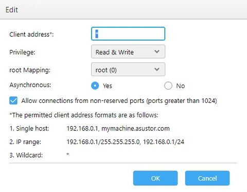

donat_sz
Dolphine #34320 üzenetére
3) írja hogy a * a "wildcards", szóval igen.
a root mappingnál a különböző felhasználói lehetőségek közül választhatokmivel windowsos kliens oldal esetén ezen beállításokkal megy, de androiddal nem, nekem az a gyanúm, hogy kliens oldali probléma kell legyen.
@gyűrű (34323) sajnos e szerint is "jó" vagyok. megvan az "insecure", manuális szerkesztés nélkül is.

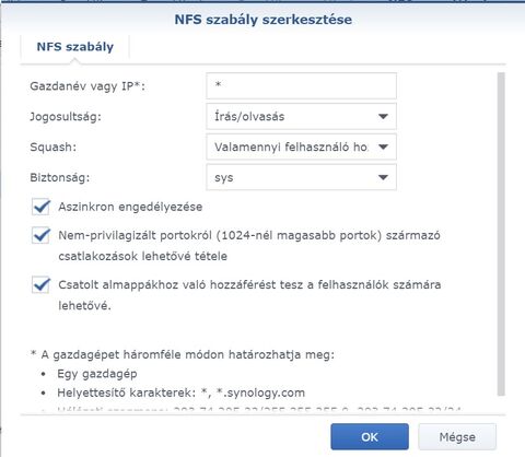

donat_sz #34319 üzenetére
Itt egy leírás hogyan kell szerkeszteni az NFS export file-t, de winscp-vel belépve is lehet, az etc/exports file-t kell. Előtte állítsd le az nfs-t, majd utána indítás reboot... az exportba ezt ird be, így tallózható is lesz kodi alól, ill. android alatt is látszik majd. pl
volume1/sajátmappád *(rw,sync,crossmnt,fsid=0,no_subtree_check,wdelay,no_root_squash,insecure) #

donat_sz
* adott egy asustor nas, ahol az nfs engedélyezve (engedélyeknél címtartomány 192.168.0.1/24 van megadva).
* adott mellette egy win pc rajta 19-es kodival; az nfs mappa felmappelése gond nélkül sikeresen megtörténik
* adott egy mobiltelefon rajta 19-es kodi szintén és természetesen ugyanazon a hálózaton;
bár látom a telefonról is a nas-t, továbbá látom benne a két megosztott mappát; de nem tudok az adott mappákba bele lépni. Így mint tartalom forrást se tudom felmappelni.mi lehet a hiba?
