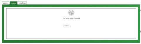

gepelek
#6864
Blocked by Content Security Policy
An error occurred during a connection to www.schneider-electric.hu.
Firefox prevented this page from loading in this way because the page has a content security policy that disallows it.
Kipróbáltam és valahogy nekem blockolják, hogy megcsináld. A főoldal nekem is megy.
