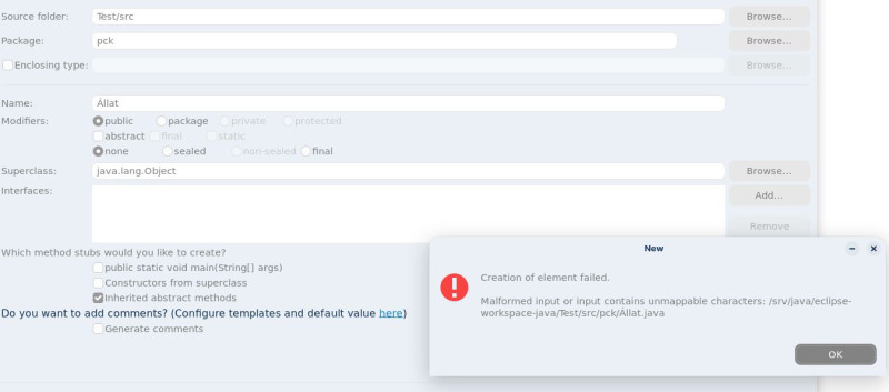

Eclipseben nem tudok létrehozni ékezetes objektumneveket. Éppen egy osztály névvel presentálom a hibát.
A workspace utf8 kódolásra van állítva. A fájlrendszerre nem tudja kiírni az IDE a nevet. Mit lehet ezzel tenni? -
