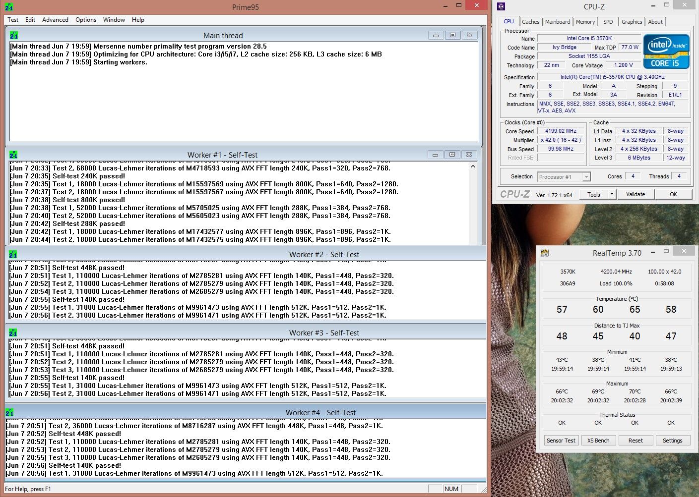

Lement a teszt. Ezzel a proci hűtővel a korábbi feszültségből nem tudok lentebb venni 4400-hoz.
4300-hoz is kevés 1.275V, így belőttem 4200-ra, amihez BIOS-ban 1.21V-ot állítottam be és ezzel lett az alábbi eredmény:FIXált feszültséggel nem veszi vissza az órajelet, hiába van engedélyezve C1, C3 és C6 + EIST
HWmonitor és Aida64 1.2910 V-ot mond ezen proci esetén CPU VID-re.
Ha át akarom pakolni offset-re, hogy IDLE vegyen vissza, akkor lényegében ezt az 1.2910 V-os értéket kell tekintenem kiindulási alapnak? Ha nem, akkor offset beállításhoz honnan tudom kideríteni, hogy mekkora és negatív avagy pozitív előjelű értéket kell beírnom BIOS-ban az előbbi 1.21 V-hoz?Egyébként a mostani hűtőn lévő venti 60 foknál kapcsol olyan szintre, hogy simán kihallani a házból. A korábbi 4400-es üzem alatt böngészés közben átlépkedte a proci a 60 fok-ot, mivel elég sűrűn felpörgött és kihallatszott, majd kis idő múlva elcsendesült. Ezt oldalnyitásoknál folyamatosan sikerült tapasztalni.

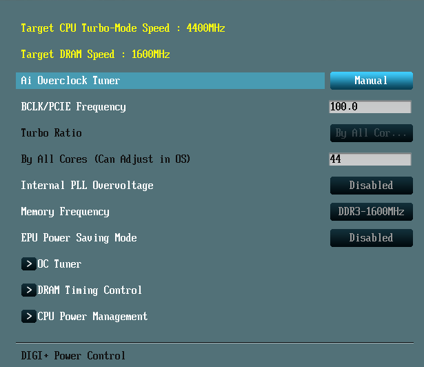

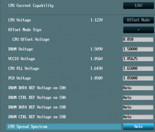

Megpróbáltam visszább venni a feszültségből, hogy legalább üresjáratban kevesebbet kapjon a proci illetőleg kikapcsoltam az Internal PLL Overvoltage opciót (bár ezt lehet inkább hagynom kellett volna engedélyezett módban)
Elkezdtem az offset fesz csökkentését +0.1-ről előbb +0.05, majd századonként emelgettem egészen +0.08V-ig közben tesztelgetve a beállítást. Sajnos az első kísérletek kudarcba fulladtak, mivel prime közben újraindulgatott a rendszer, végül visszaemelve +0.1V-ra 85 fokra melegedett a proci. Valószínű ezt az előbb említett beállítás kikapcsolása okozta.
A korábban linkelt ismertetőben írták, hogy melegedés esetén próbáljuk csökkenteni a CPU PLL Voltage értékét. Na ezt visszavettem 1.65V-ra a korábbi 1.8V-ról

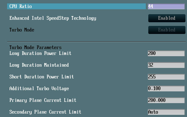

Közben megpróbáltam egy másik elmélettel megközelíteni a dolgot. A CPU Power Management részen be lehet állítani Turbo módra plusz feszültséget. Gondoltam, hogy ezt a feszültséget csak magas órajel esetén fogja "hozzádobni", üresjáratban mehet alacsonyabb feszültséggel. Na így itt beállítottam 0.1V-ot ennek
Gondoltam, hogy az offset részen emiatt visszább veszek így oda +0.05V került

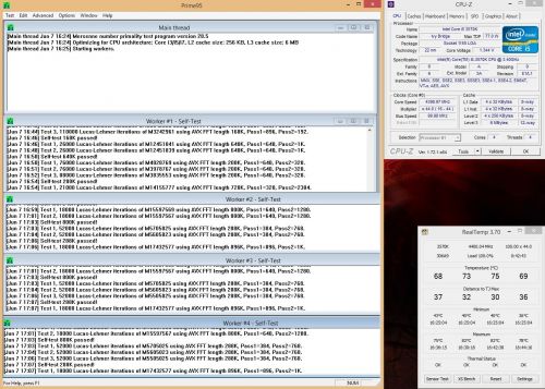

A próbálkozások közben mikor futott a prime és figyeltem hogyan alakul a proci feszültség volt olyan, hogy 1.4V-ot kapott az elején (ekkor LLC-t feltoltam 75%-os üzemmódra) és a proci 85-86 fokra melegedett. Ezt követően pedig arra lettem figyelmes, hogy a procifesz elkezd csökkenni és vele egyetemben az aktuális hőfok is leesett 77-78 fokra. kb. 1.36V környékére csökkent a feszültség, de úgy gondoltam itt már nem kóser a beállítás és visszavesz a proci a magas hőfok miatt, így kiléptem és nekiálltam újra matatni BIOS-ban.

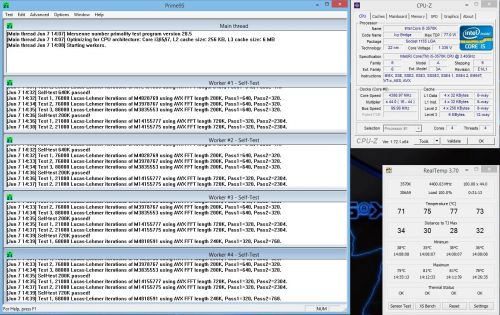

Ugrottam egy lépcsőt. Felraktam 4400 MHz-re, de mikor beléptem BIOS-ba lőttem egy képet az offset -0.005 beállításról, mivel így 1V-os Vcore értéket mutatott ott hozzá, tehát az LLC +25% dobhatta meg 1.23 környékére a feszültséget.
4400-hoz már az Offset-et át kellett raknom + irányba, bár csak belőttem hasra +0.1V-ra, tehát az előzőleg tapasztalt feszültségből kiindulva 1.33 környékére
Itt hagytam futni jó fél órát, bár már az elején elérte a 81 fokos hőmérsékletet 2 mag, míg a másik kettő később került "csúcsra"

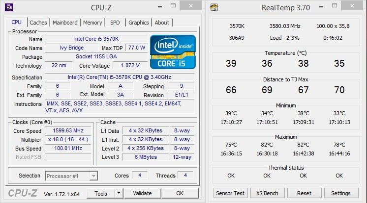

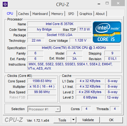

üresjáratban 1.128V-ot mutatott a CPU-Z
