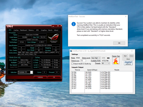

Ha 2-3*10 kör IBT-vel, és nagyjából 5 egymás utáni Realbench lefut, akkor az már játékok alatt stabil szokott lenni. Lehet, hogy linx elszáll, de nem linx-el játszok egész nap.
Nagyjából tisztában vagyok a proci határaival. Nem véletlen van az, hogy mondjuk 1.3V körül már játékok alatt nem fagy meg, vagyis, 1.296V-n a BF1 multi megáll, de ez is olyan, hogy talán havonta egyszer. Linx-hez kell 1.35-1.36V.
20-40 perc? Van amikor 8-10 óra után száll el...
De, ez is olyan, hogy lehet, hogy a teszt elszáll, de játék alatt egyszer sem fog megállni.. Főként ha AVX-et (is) tesztelsz.
Elszórakozok ezzel pár éve, amióta megvan a proci. Volt alkalom kitesztelni.. Bár, ez Mancikánál is így volt (5GHz 8320 Habugi edition).
Nem fogom prime-mal kínózni órákon át.. Kinőttem már belőle.

@Medve: Ez bios-ban 1.39V, ha egy 1.395-t kap, akkor már 1.408-at kap windows alatt. Ha lesz hiba, ennyi még belefér, talán bios-ban 1.4V, többet nem kap.

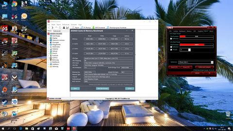

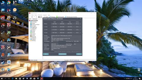

A ram trfc erteke mehet olyan 350 körül szerintem. Azt bírnia kellene.
A CPU orajel es a cache kozott 300MHz kulonbozet javallott, tehat neked a 4,6GHz-hez elég a 4,3GHz NB Frequency.
A GFlops meg... Ha nyitva marad a böngésző mar 120-130 korul lesz az érték.Felesleges a 7700K, legtobbunk alaporajelen hajtja, igaz azt tudja 1,2V alatt, vagy körül. De kell a delid, mert kicsi is a mag, es még a kupak is hulladek.

A Gflops értékek rendben vannak? Ha a cache-t 4400MHz-re emelem, akkor kevesebbet ad valamivel, kb. 137-et. 4500MHz-en meg már kékhalál kb. 1 perc terhelés után.
CPU órajelhez elég lenne kevesebb fesz is valamivel, cache miatt kap ennyit.
Esetleg még melyik fesz emelés segíthet vajon? Mondjuk IMC? (BIOS-ban DMI Voltage)

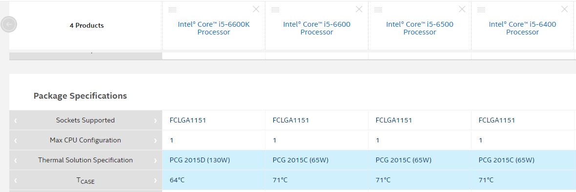

Egyszerű:
Az olcsóbb proci lassabb, alacsonyabb feszültséggel megy, kisebb teljesítményt disszipál.
A belső hőellenállás a magok és a tokozás között az olcsó és drága procinál is hasonló (jó nagy szórása van, a valóságban hol kicsit jobb, hol kicsit rosszabb, de az átlagos tervezett érték megegyezik, amit részben a kutyaszar(tm) paszta biztosít).Adott hőellenálláson a nagyobb teljesítmény disszipáció, nagyobb hőmérséklet különbséget eredményez a mag és tokozás között. Pl.: a 6600K-nál 41 fok. A 6600-nál: 30 fok-ot.
A maghőmérséklet maximuma adott: 105fok
6600K Tcase max = Tjmax - DeltaT = 105 - 41 = 64oC
6600 Tcase max = 105 - 30 = 75oCA magok és a kupak hőmérséklete a fentiek alapján elvileg sem lehet azonos.
A tesztprogramokban látható Tcase az valójában nem a "TOK" hőmérséklete (arra nincs is szenzor a prociban), hanem a "TOK"-ban lévő magok hőmérsékletéből számítja valami (alaplap BIOS?), általában a legmagasabb hőmérsékletű mag szokott megjelenni, mint T case. -

https://ark.intel.com/compare/88191,88188,88184,88185
Na most a magok, oké hogy hőhullám idején játék alatt 72-78 C-osak.
Viszont itt látható, hogy a kupak kb azonos hőmérsékleten mozgott mint a magok.
Szóval első kérdés:
Miért van az, hogy az olcsóbb, nem K-s prociknál a Tcase magasabb mint a drágább, tuningolható K-s prociknál?
Másik kérdés, hogy az alaplapi hővédelem nem érezte úgy, hogy be kellene avatkozni, egyébként Be quiet! Pure Rock hűtőm van. Szóval Nálatok volt már ilyen 6600K-nál? Ne parázzak ?
