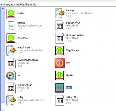

Azt kérdezném h ha a primonak nincs saját map könyvtára (közössen használom igo8-al és annak a content/map/poi/bulding ..mappáit használják közössen)Tehát milyen bejegyzéssel tudok utalni a sysben a térképváltás helyére primonak? -

#4477
Pedig én 3at látok
3db mapchanger nevű fájlt
Egyébként miért 2.18as-hoz kell? Miért nem használsz újabb skin-t? Legalább 2.22-t érdemes (pl. hogy ikont tudj cserélni a poiknál)
Egyébként plajos-nál 2 féle van, 1ik 2.19-ig mindegyikhez jó, másik meg 2.20tól jó mindegyikhez. -
drotifuti
De itt nem három van:[link]
drotifuti

drotifuti
#4470
Hááát...szerinted mitől váltana,ha nincs hozzá fenn a program??
Gurjon skinekhez szokott lenni csomagolva egy "utility" könyvtár, abban van mapcharger.Azt a három filet-t rakd egy util könyvtárba - vagy ha szereted a kuplerájt, akkor be is ömlesztheted a gyökérbe.Szerkeszd meg benne az elérési utadat,és nem csak a térképikon, hanem a tartalom is váltani fog. -

a igo 8 sys így néz ki:
[switchmap]
changer="\SDMMC\iGO8"
1=",map_ta,\SDMMC\iGO8,,"
2=",map_nt,\SDMMC\iGO8,,"
3=",map_ot,\SDMMC\iGO8,,"
4=",map_us,\SDMMC\iGO8,,"Az igo.exe is jó mert, IGO8.exe a neve.
És a 8-nak a content/map/poi/bulding...könyvtára van megadva a primonak térkép,poi ...ügyben.De nem indul újra térkép váltás után. Látszolag a térkép cserélődik, legalábbis amikor ÉN újra inditom és vissza megyek a térkép választóra akkor változik a fő könyvtár ikona, pl: ha TA volt és TM-re váltok a fő térkép 'ikonja' változik..de honnan tudom meg h valójában is megváltozott? -

drotifuti
#4443
Azt szeretném még kérdezni h miért nem indul újra a gép térképcsere után?
ezt találtam p.lajos-tól:
"Ha bármely oknál fogva az iGO indítófájl neve nem iGO8.exe hanem pl.
MobileNavigator.exe akkor, hogy ezt a nevet is megtalálja a térképcserélő
a MapChanger mappában lévő MapChanger.nfrun fájl végén a 2 db iGO8.exe
bejegyzést egy szövegszerkesztővel (pl. TotalCommander F4 bill.) át kell
javítani a valós névre, mertkülönben az iGO nem indul újra."De ezt 'MapChanger' nem tudom hol keressem..Igaz jól van írva h 'igo8.exe' de mégsem indul újra, viszont a térkép kicserélődik..csak nekem kell újra indítani a progit..

drotifuti
drotifuti
#4429
Heló, milyen bejegyzés kell (vagy kell e? ) a sys.-be a térképcserélőre vonatkozóan ha ugy használom a content mappa, poi,map,dem al mappákat h igo8 és primo közössen használhatja
[switchmap]
4=",map_us,\SDMMC\iGO8,,"Tehát a Primo sys.-be mit írjak h az is tudja kezelni a térképcserélőt?
