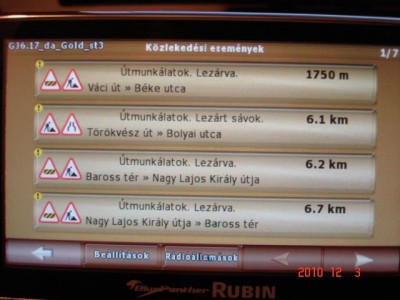

Valóban nem megy a TMC antenna vele. A csatornákat megtalálja, azonban nem veszi a jelet, érdekes...
Screenshotok:
Ha már felvetettük újra a kérdést,akkor érdekelne a tapasztalatotok: én azt tapasztaltam, hogy annak ellenére, hogy jól működik a TMC-jelek vétele Magyarországon, sz@rt sem ér. Hiába tervezek útvonalat, mindig belevisz a lezárt útszakaszokba, pedig az intelligens útvonaltervezés ki van pipálva, illetve figyelembe vannak véve a TMC-n sugárzott információk!
Ti hogy vagytok evvel, nálatok működik rendesen?(#4770) TRob1: Én sem használok, csak van ilyen funkció, néha hasznos lenne.

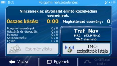

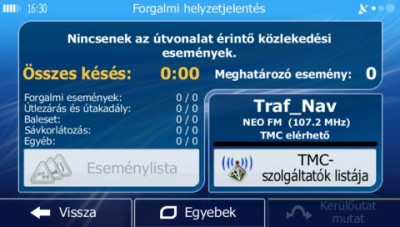

Ha jól értem, akkor 95.8 INFO és 100.8 Neo.Fm alatt is van tmc adás ?
Ezt hogyan, milyen formában kell kell hozzáadni a \...\save\tmc_provider_list.txt -hez ?
Egyébként is: a tmc_provider_list.txt-ben a sor elején vagy $ vagy # jel van (nálam legalább is). A #-os sorban van a 94,8 -as (Bp.) MR2 és a Traf_Nav hivatkozás. A többi Magyarországi MR2 adó sora viszont $ jellel kezdődik.
Valaki leírhatná itt, hogy hogyan is műxik ez a fájl ? Lécci lécci lécciiiiii ... -
