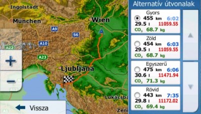

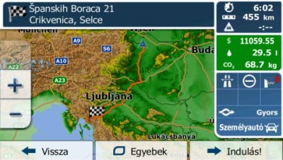

Kicsit hosszabban foglalkoztam a különböző térképek (Navteq, Topmap) útvonaltervezéseivel, ugyanazon úti cél esetén (HR-Crikvenica, Selce).
NAVTEQ térkép esetében, az alábbi alternatív útvonal kombinációk lettek:
(Croatia_NQ_2010.Q3_101214.fbl)
(Hungary_NQ_2010.Q3_101214.fbl)
Gyors-mód:

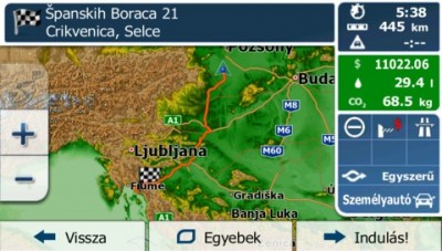

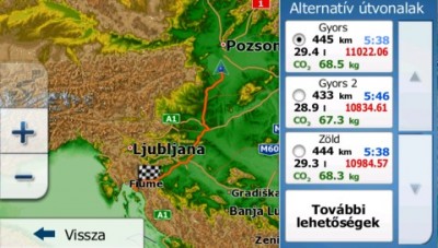

TOPMAP térkép esetében, az alábbi alternatív útvonal kombinációk lettek:
(Croatia_Navigo_2010.10_101207.fbl)
(Hungary_83_TM_2010.10_110211.fbl)
Gyors-mód:
Érdekesség a két térkép tervezése között: míg a Navteq gyors-zöld-egyszerű-rövid módban tud tervezni, addig a Topmap gyors-gyors2-zöld-zöld2-zöld3.
Navteq-nél, ha kizárom a matricás díjfizető útvonalat, akkor rávisz Letenyénél az M7-es autópálya, 1 km-es határkivezető szakaszára (természetesen D1 kategóriában díjmentes). Addig a Topmap az M70-es határ-menti, gyorsforgalmi úton vezet Letenyéig, majd a 7-es főúton visz ki az országból.Nagy vonalakban elmondható, hogy a két térképgyártó között elég nagy a különbség, s hogy miért, azt most nem feszegetném, hiszen mindannyian tudjuk. Hamarosan Topmap is egy újdonsággal fog betörni a piacra, ez maradjon egyelőre meglepetés!
