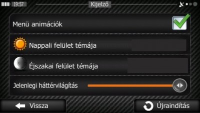

Itt kell aktiválnod az aktuális skint:

#4284
A Primo\content\skin mappába az alűbbi fájlokat másold be:
GJA_v2.24D_800x480.zip
GJA_v2.24N_800x480.zip
GJA_v2.24N_800x480_vlad.zipMajd ha ez megvan, akkor indítsd el a szoftvert, azon belül keresd az egyebek\beállítások\kijelző menüpontot (Primo szoftveren belül, menü) és itt kell a korábban említett fájlokat aktiválni:
GJA_v2.24D_800x480 --> D, azaz Day (nappali) skin
GJA_v2.24N_800x480_vlad --> N, azaz Night (éjszakai, módosított) skinA gyökérmappába csak branding.zip kell, a rob_primo_branding_1.6_800x480.rar fájlt töröld ki!
Sajnos nincs erre "rom frissítés", ezt így tudod beállítani. De persze van egy warez megoldása is, de erről nem beszélünk itt a fórumon, se máshol, mert tiltott övezet!

#4279
Nem elegendő, hogy bemásolod a Primo\content\skin mappába aktiválnod is kell, azaz: Menü\Egyebek\Beállítások\Kijelző menüpontot megkeresed, és ott nappali és éjszakai megjelenítéshez beállítod a skint.
FONTOS! A .rar-t ki kell csomagolnod, és a .zip-ként kell bemásolni a skin mappába. 2 db .zip kell, hogy legyen a mappába!(#4280) bodrik11: eléggé félreérthető volt, de megértettük!

#4273
GJA_v2.24_800x480_FullPack.rar, ezen belül is ezt tettem a mappába GJA_v2.24D_800x480.zip
Találtam is egy ilyet, de hiába rakom a skin mappába akkor sem indul el?
Van valami titka a dolognak?
h:\Primo1.1 v8.5.11.161797\content\skin\Köszi a segítséget!
