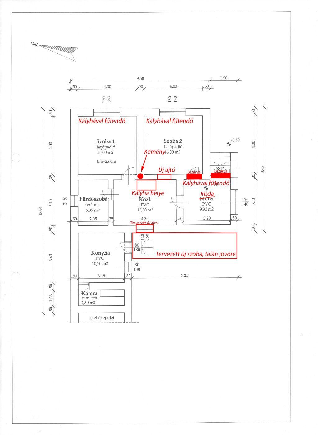

Edorn

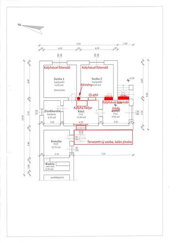

Cserépkályha építtetését tervezzük. Már szinte minden le lett beszélve hozzá, erre most hív egy másik kályhaépítő, akit régebben megkerestünk árajánlat miatt, de csak most jutott el hozzánk, hogy nehogy építtessünk bárkivel kályhát, mert ekkora, ilyen elrendezésű helyen cserépkályhával meg fogunk fagyni... Vagy legalábbis a kisebb telejsítménye miatt még ha tovább is tartja a meleget, jóval hűvősebb lesz.
Van itt valakinek ezzel kapcsolatban tapasztalata? Mellékelem az alaprajzot. Illetve a kályha egy kb max 173*100cm területet foglalhatna el max.
Eddig egy pici kis 8kW-os fémkályhával fűtöttünk, de gond volt, hogy reggelre elég hűvös lett, illetve a "Szoba 2" eddig le volt zárva és az "Iroda" is estére lezárásra került, reggelre persze ott elég hideg lett.
Szerintetek is csak szívás lesz vele?

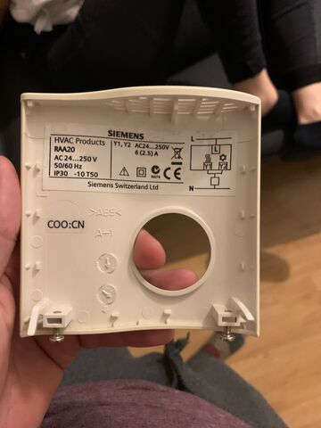

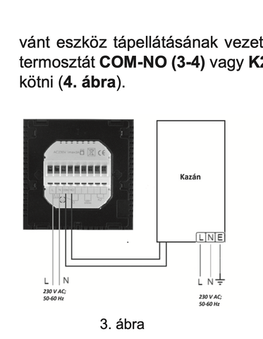

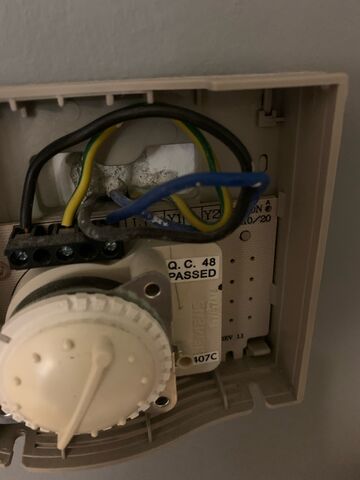

Van egy Hermann kazánunk ami felelős a melegvízért és fűtésvízért. Erre van rákötve egy Siemens termosztát. A termosztátot szeretném lecserélni. Jelenleg így van bekötve.Ha jól értelmeztem ez egy hűtő-fűtő termosztát lenne, és az y1 y2 bekötési pontok mennének egy kazánban meg egy hűtőalkalmatosságba. Most nyilván nekem utóbbi nincs. Viszont a kábelek színéből arra következtetek, hogy ez egy fázis,nulla és föld lenne, és így az y1-be(hütési kör)csak egy földelési pont van bekötve. Ezt így jól gondolom?
Ha igen, akkor tovább mennék. Kinéztem egy Computherm e300-as ""okos"" termosztátot a helyére. A doksijában[link] az alábbi ábra van bekötési útmutatónak:
Itt négy kábel megy bele. Milyen kábelem hiányzik a bekötéshez?

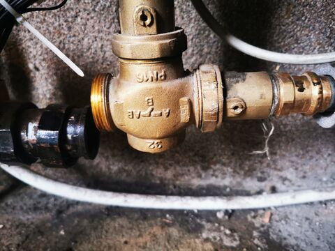

10 -es panelházban lakom, a központi fűtést már bekapcsolták, csak 4 -ből 3 radiátor nem akar "működni" (a 4. is csak azért melegít, mert nincs rajta tekerőfej)
A nem melegítő radiátoroknál a tekerőfejeket leszedve azt vettem észre, hogy a kilogó kis tűszerű szelepet nem minden esetben tudom benyomni.
Jól gondolom, hogy "benyomott" állapotban engedi át a vizet a szelep?
Mennyire lehet benyomni egy ilyet?
Az egyik főkérdésem az mégiscsak az lenne, hogy hogyan lehetne kideríteni, hogy a képeken látható szelepnek mi a modellszáma?
Ha ez megvan, akkor javítható-e házilag "egyszerű" eszközökkel (az egyszerű eszköz alatt nem a szelepbetét cserélőt értem).
Ha javítható saját kezűleg, akkor mi az amit cserélni kellene rajta?Fej
