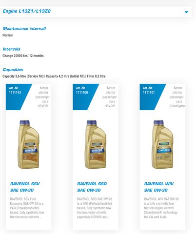

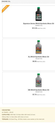

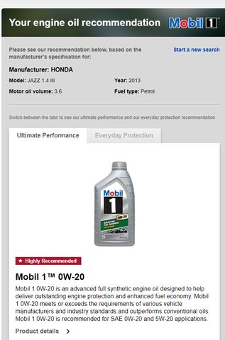

Én nem az 5w30 miatt aggódnék, inkább a Castrol miatt. Évek óta olvasom, hogy a Castrol olajokat pancsolják a legtöbbször. Úgy hamisítják őket, mintha nem lenne holnap. Csak egyszer nyúlsz bele egy ilyen sz@rba és a motor megszenvedi majd. Én Castrolt egyáltalán nem tennék bele és nem a minőség miatt, hanem mert jó esélyed van a hamis olajra.
buherka
Van egy Piotr nevű lengyel srác aki teszteli az olajokat terhelés alatt, hidegen és forrásponton is.
Ez a Castrol Magnatec Stop-Start olaj szana-meg széjjel veri az összes olajat. Erősen gondolkodom hogy legközelebb ez fog bele kerülni a Hondába.
Nézegessétek a videóit...elég tanulságos.
Persze mindenki azt rak a verdába amit akar. -
Valószínűleg nagyobb is a kopás azokban... persze jó olajjal rendesen szervizelve, amire tervezték nyilván ígyis kihúzza... aztán a sokadik tulaj majd eldönti megéri e neki felújítani vagy milyen problémával szembesül majd (ha addig nem rohad amúgyis szét a kocsi).
Egyébként ilyen szempontból már egy sima start-stop rendszer is érdekes télen.
(fetéve hogy hiszünk a hideg indítás/járatás "károkozásaiban")Nyilván nem véletlen a 0W20 meg 0W16 olajak előretörése itt sem.
