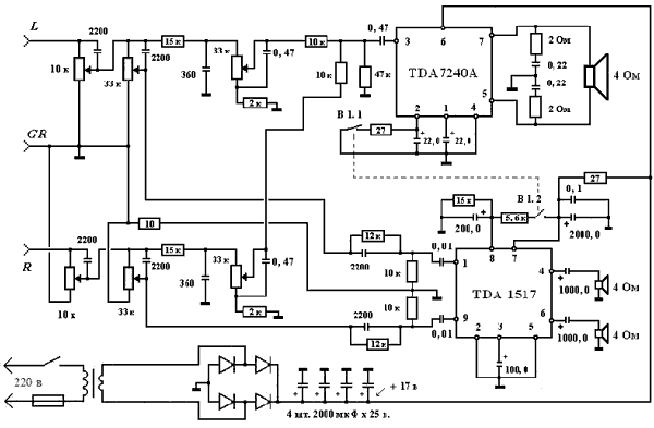

Batman2 #57070 üzenetére
Nem mondanám, hogy kétfelé oszlik, másrészt pedig a 2.1 erősítőnek is sztereó bemenete van. Az LM1036 is egy sztereó előfokozat, tehát 1:1-ben illeszkedik.
Maga a 2.1 egy olyan áramkör, aminek van L R bemenete és van L R SW kimenete. SW a közösített mélytartomány, L R pedig két "mélycsökkentett" csatorna lényegében. Csak néhány példa:
