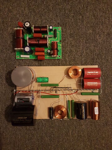

Mélyeknél az elko-kkal egy baj van, hogy kiszáradnak idővel. Középnél, de főleg magasnál, már több baj is van velük. Régen fóliát tettek rájuk, ami volt... úgyis nagyobbat szórt az elko maga, mint az a picike kapacitásnövekedés a fóliával rajta.
Ami poén ebben a gyáriban, hogy a magas harmadrendű, a mély és a közép másodrendű. Valszeg okkal választották ezt a mókolást, hogy 12dB-s tempóban lekevert középhez meredekebben indítanak harmadrendűvel magasat, kérdés, honnan + még a fázis is a magas esetén 270˚-ban fordul, magyarul polaritásforgatás finomabb hatást eredményez, mint egy 0/180° esetén (többek között). Lehet volt egy kiemelés az átvitelben, így arra a kicsi tartományra nem akartak még annyi magasat, mögé viszont már meg kellett hogy érkezzen, én ekkor tennék ilyet, hogy lágyabban lekevert középre meredekebben (de pár száz Hz-el később) indítok magasat. Aztán hogy az ő fejükben mi járt, ki tudja.
Mindenesetre jó tudni a gyári értékeket is, ki tudja, mikor kell újra.

Ez a gyárija még, jól értem ? (A képen)

Kösz, de ezzel tisztában vagyok. Van Jantzen+Mundorf váltós hangfalam, meg tök alap is.

Nyilván a tuning eredményessége függ az adott hangsugárzótól. A Music Style 1000 esetében szinte minden téren lehetett mit faragni, pl a mély előtti tekercs elég nagy ellenállású volt, talán ilyen 0,8 Ohm körül, ez rendesen megszipkázza a mélysugárzók elektromos csillapítását, ekkora ellenállású tekercset mélysugárzókhoz csak a költségcsökkentés miatt szoktak használni az esetek 99%-ában. A közép előtti soros ellenállás olcsó 5 Wattos (mondjuk nem tudom ez volt-e a gyári), a soros kondi olcsó elkó, a magas előtt a legolcsóbb MKT kondi. Nem mondom, hogy ilyen alkatrészekkel nem tud jól szólni egy doboz, de ennél a hangfalnál volt hely a tuningra.
denesdr
Eugene Roe #111957 üzenetére
Nem tudom erre gondoltál-e, de én csináltam már váltótuningot egy Heco Music Style 1000-hez, ez volt az Aurora elődje a Heconál. Igaz, hogy a nálam járt Music Style 1000 esetében a magassugárzó is cserélve lett (ezért rendesen módosítani is kellett a váltót), de nagyon jó lett a végeredmény. Az Aurora gyárilag új magasat kapott, ami már szépen teljesít és nem feltétlenül szorul cserére szvsz.
A képen látható gyári váltót már tuningolták, a másik valtó pedig a teljesen újraépített változat: -

Én mindegyik gyárival ezt csinálnám, annyi eltéréssel, hogy passzív váltó leforraszt-kiemel úgy ahogy van és eltesz félre, a hangfalak hátuljára pedig igényesen felfúrni még az utak számától függően 1 vagy 2 plussz pár csatlakozó terminált és azokra kivezetni direktben az egyes utakat.
Valami értelmes kondi+tekercs kombót bent hagynék a magas előtt védelemnek, egy véletlen bekapcs, kábel összeérés, akármi ne vigye ki őket, de amúgy annyi, ezekből is a kondi a lényeg (a tekercs párhuzamos). Bőven egy lehetséges minimum váltás alatt, így tényleg csak védelmi funkciót látna el és lehetne felette játszani a váltási frekikkel még lazán, a kondi meg ha jó, "lenyelem" mint békát. Ha az erősítő megbízható, ki is vehető ez a kis plussz, nyilván.
Aztán lehetne próbálgatni mindenféle erősítő kombókat
, az OTL-em be is tolnám magasokhoz egyből. 25W@8 Ohm, hozzá vonalzóegyenes impedancia az AMT-től, az erősítő kerek 180°-ban fordít fázist, így ellentétes polaritással bekötve fázishelyesen zenél, a hangerőpotival pedig be lehet a gain-t állítani, sensitivity-ktől függően.

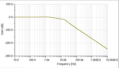

Én sem hittem a tápszűrőkben, de bkercso hatalmas segítségével építettem egy papíron ilyen:
karakterű szűrőt és középben, magasban, illetve háttérben jelentőset javult a helyzet. Persze az erősítőm nem csúcs(Arcam A65) és ez nem jelenti azt, hogy máshol is ennyit dobna a hangon de szerintem van létjogosultsága a tápszűrőknek. -
