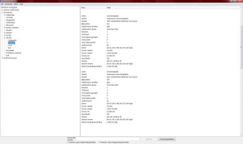

Na de hogy újra borzoljam a kedélyeket, a napokban újabb problémát fedeztem fel pont ebben a fórumban kutakodva:
Egy alig 2hónapos WD1003FZEX kondíciója ismeretlen okból csökkenni kezdett. Egy válasz szerint a problémát az alaplap is okozhatja.
Ugyan nem derült ki de lehet kiderítem mikor vette az illető az alaplapját. A hír szerint 2011 februárja után már javított alaplapokat adtak ki.Abban bízok, hogy én 2011decemberében már biztos hogy jó alaplapot kaptam kézhez. Vicc az egészben hogy az előző HDD trió SATA3 porton lógott amit ha volt nekem is gyári hiba egyáltalán nem érintett. Most csak az SSD van SATA3-on, a két FZEX meg a SATA2-őn. Ha jól sejtem a BIOS upgrade ez esetben semmit nem ér, mert attól még a SATA2 vezérlő ugyanúgy meghibásodhat miután már túláramot szivárogtatott és esetleg emiatt megsérült a HDD. Szóval jó ez a buli
Annyiban könnyít a helyzeten hogy 3év alatt már sztem tönkrement volna a SATA2, de mivel jól működik a két HDD, és az ODD is ez arra utal hogy még működik
Még egy lényeges kérdés, az AHCI driver. SSD miatt nem javasoltak chipset drivert rakni mert a Windows alap AHCI drivere biztosan kezeli a TRIM parancsot. Ez a megoldás befolyásolhatja valamilyen szinten a HDD-k hosszútávú működését, vagy megfelelő a mostani állapot?
Értem. A nagy szám az volt amikor megjött a cucc, behozom aztán lássam mit kaptam vagy mit nem kaptam meg, kibontom. Utána rögtön bevágott hogy kb. 0-5fok közötti lehet mindennek a hőmérséklete, ha valahol vizes lesz az problémás lehet. Gyorsan vissza a csomagba, ágyra rá és betakartam vagy fél méter culával. Még órák múlva se érte el a szobahőmérsékletet, de másnap reggelre már tuti elérte, de már csak a csomagolásban. Aztán mindent kibontottam és néztem még pár napig őket, mert szilveszterkor a fene se akart már Windowst telepíteni
Egyébként az FZEX-ék beálltak 32fokra, a még mindig csökkentett hűtéssel. Külső hőérzékelő szerint 31fokos a cucc. Így hagyom, nyáron ha kell megy az extra hűtés.
Nem is tudom hol olvastam már, de valahol biztos van hogy 35fok és környéke a legideálisabb. Mind1 ma este nem megy az extra ventilátor kíváncsi leszek hogy alakul a hőmérséklet... már egy ideje megy a gép és még mindig csak 30fokosak. Sztem ezek a HDD-k is az űrből jöttek, mert most a hűtés kb. 20%-a az ezt megelőző állapotnak. Mondjuk ez így jó mert még tovább csökkent a zaj szint, nyáron meg lehet 32fok este is, ez két ventilátorral is max 35fokot jelent, ha a 25fokos levegőnél 28fokot tud tartani...
Egy nem mindennapi kérdés jön
Mennyi a HDD ideális működési hőmérséklete? A régi 160 és 2db 500as 34fokon mentek végig dupla ventilátorral, a legfelső lemez teteje külső szenzor szerint 33fokos volt. Szimpla ház ventilátorral 40fok felé mentek ezért kellett a dupla.
Most a 2db FZEX 29fokos, a külső szenzor pedig 28. Nem lesz ez alacsony?
