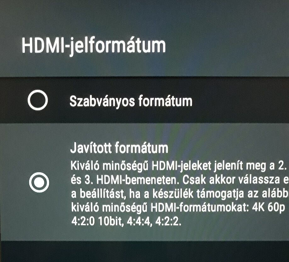

Pedig elvileg HDMI 2.0 van ezen a notebookon. Milyen kábellel próbáltad és a tévén melyik bemenettel? Pl Sony tévéknél külön engedélyezni kell a HDMI jelformátumot. -
