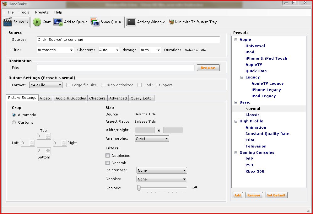

spyduck
Melyik progit ajánljátok HD filmek lejtászásához és mivel tudom megnézni, h az adott filmenk milyen a felbontsa?
köszi
Locsi
Ez a progi kell neked. [Handbrake]
