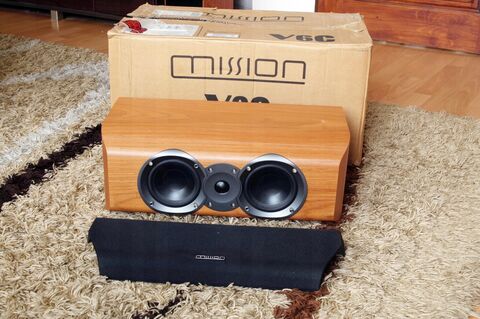

(#43099) 69pablotaxi
Egészen a polc széléig húzd előre, ha úgy sem hallasz különbséget, akkor nagy baj van a hallásoddal. -
#46129152
Mármint,hogy egy sima polcsugárzó van a Center helyén?
Korábban én is használtam így egy rendszert, és az én 10 nm-ben megfelelően adta, amit kellett.
Gondolom nagyobb térben, magasabb minőségben szükségeltetik a 2 db mély-közép + magassugárzóval szerelt Center.
Ennél kisebb Center is kiszolgálna, de ez volt "készleten" :-)
Ez is rá van tolra a falra teljesen a hely miatt. Bár próbaként előre húztam egyszer 20 centivel, de nem hallottam semmi különbséget.
Azt hiszem elcserélem egy kisebb méretű szettre.
