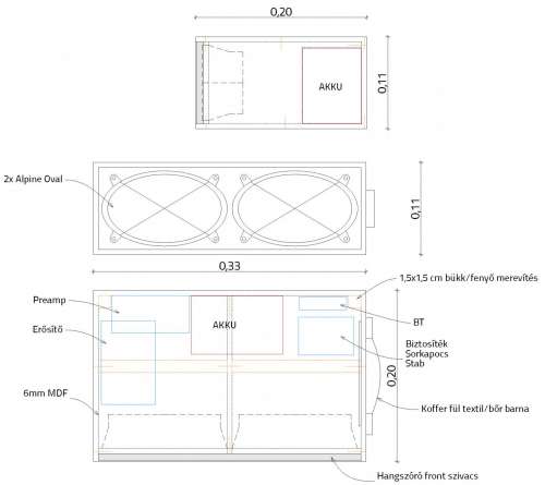

Itt a projekt jelenlegi állása, ebben a mappába mindent beledobáltam, ami kb fontos az elejétől. Így kb láthatod mi lesz ez. 6mm MDF a doboz, képen levő hangszórók csak mintának voltak, jobbak kerültek bele azóta. 15W-os erősítő hajtja, 5Ah akku van benne, és egy előerősítőt is összeraktam hozzá, hogy legyen hangszín szabályzásom. RCA és Bluetooth csatlakozási lehetőségek vannak, egy feltöltéssel kb 6 órát zenél félhangerőn, maximumon kb 1,5 óra.
Ma rávágtam a két reflex nyílást a két oldalra (máshova már nem fért), kivágtam a rácsot az elejére, felraktam két bőrszíjat rá fogantyúnak. Viszonylag jó lett a basszus a csövektől. Nem volt PVC csövem, egy törött horgászbot végéből vágtam le két darabot, 19mm a lyukátmérő
A képeken is látszik, hogy kinyomtam faragasztóval még miközben készült az egészet, de az ovális lyukakat elég nehéz volt kivágni, lett egy-két hézag. Ma kerítettem fekete szilót, mindent vastagon tömítettem, reggel megnézzük mi változott. Kicsit dübörög a basszustól és vissza kellett venni, úgyhogy kerítek bele vatelint.
Holnap rákerül a fólia, és a rács, ha minden igaz készen lesz. -

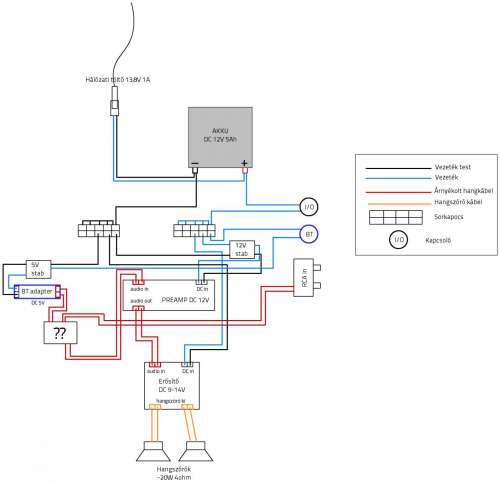

Megosztom a tervet lássátok mit akarok igazából, akkor jobban el tudjátok képzelni, szakértsétek meg
ezeket kb ma délután dobtam össze, elektronikához nem értek, azt majd Router kolléga lektorálja nekem

Alapvetően azt kell szem előtt tartani, hogy lesz egy 5Ah akku a cuccban, és az fogja az egész rendszert kiszolgálni, és méretileg is szűken leszek, én ezt hátizsákban akarom vinni. Az erősítő is kicsit többet fogyaszt ha 8ohm-os hangszórót kell meghajtania. A hangerő növekedést inkább az érzékenyebb jobb minőségű hangszórókkal akarom elérni Lehet felőlem kétutas is
20W az nem fix, de 20-30W-nál erősebb hangszóró a nehéz mágnes miatt növeli a súlyt -

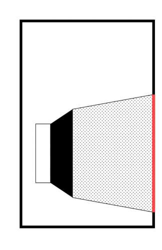

A sárgával jelölt a belső doboz. A külső és a belső doboz között van 5-10 centi. A belső doboz és a külső doboz egy előlapon van. A fekete körök a belső dobozon a hangszórók, a külső dobozon alul a kettő a sarkokban a reflex csövek nyílását jelzik. Nem tudom, kellenének e hozzájuk reflex csövek.
A külső doboz egy szekrényben a polc szerepét töltik be. ha betesztek egy hangdobozt (kisméretűt, pl polc sugárzót) a szekrény polcára, akkor sokkal több mélyhangot fogtok hallani. Erre épül ez a két dobozos elméletem.
Ennyi az egész lényege, Van egy pár hangdobozom, 13 centisek a mélyközepek, van magas és szupermagas sugárzója (nem röhög, így írták), szerzek anyagot ingyen rokontól, és mehet a barkácsolás.
U.i: Az arányok változhatnak, ez csak egy rajz, s a két doboz hátfalánál is ugyanaz a távolság, mint az oldalfalaknál. -
