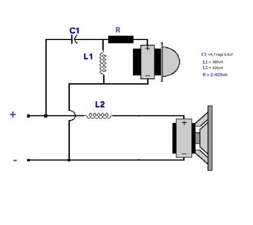

t.zolka #29006 üzenetére
Akkor nem kell szűrni, csak a magasat első körben, a soros 4,7uF-ot kibírja valószínűleg. Esetleg meg lehet próbálni egy 6,8uF × 0,33mH másodrendűt. A szinteket a faderrel persze illeszteni kell.
Ha valami zavaró hatás lenne a mélyközépnél 1kHz fölött, akkor visszatérhetünk annak a szűrésére is. Nem egy kifinomult hangszóró, de szerintem nagyobb szögből nem lesz gond vele.
shalafi66
t.zolka #29002 üzenetére
Úgy, hogy autóban sosem lesz tökéletes, ezért eleve nem is szórakoznak normális hangváltóval.
A kalkulátor scriptek tankonyvi szűrőket számolnak, azok valódi hangszóróhoz ritkán jók (legtöbbször nem). Átlag autós dóm magasat eleve nem lehet 2500Hz-en váltani.
4R lezárással a 4,7uF megfelelő lehet, a mélyközépet akkor kell szűrni, ha zavaró hangja, problémás középtartománya van. De ehhez meg meg kellene mérni.
Egyébként, ha már úgyis kéznél van, ne hagyja ki a szettben lévő váltót, csak válassza ketté a bemenetét, felül- és aluláteresztőre. Aztán nincs több gondja.

shalafi66
t.zolka #28350 üzenetére
Nem. Semmiképp. Nem így működik a dolog, semmi nem lesz attól jobb, ha esetleg tizedakkora egyenáramú ellenállású tekercset használsz.
Ez az egész nem így működik. Az előző terved volt az életképesebb, hogy az elektrolit kondikat kicseréled. Az eredeti tekercseket nyugodtan megtarthatod, ha nem tudsz hangváltót mérni, és tervezni, és az eredeti kapcsolást használod, teljesen fölösleges újragyártanod az egészet.
(#28347) t.zolka
"A mostani vasmagos, ezért is szerettem volna kicserélni légmagosra."
Ha nem éred el Isat értékét használat közben, ami elég valószínű, akkor nincs értelme a cserének.(#28346) t.zolka
"Kínából rendeltem ilyen kis kütyüt, majd ezzel megmérem."
Ezzel az alkatrészek értékeit tudod ellenőrizni. De megmérni nem ezt kellene. Illetve a DCR egy egyszerű multiméterrel is mérhető."Azt azért még megírhatnád, hogy 2 ohm-ost miért ne, mi lesz akkor? És ha a felet, akkor? Kíváncsi lennék."
Nem fogjuk tudni elmagyarázni.Ahhoz a rendszert kellene átlátnod. Az történik, hogy a feszgenerátorral sorosan kapcsolsz egy 2 ohmos ellenállást mélytartományban. Az egyik változás a DF csökkenés, amit említett bkercso, de emellett látszólagosan a hangszóró paraméterei is változnak alacsony frekvenciákon. A mélytartomány hangnyomását hangváltóban nem lehet korrigálni, nem erre való. Ezért sem használhatsz többnyire, a névleges impedancia 10%-ától nagyobb egyenáramú ellenállású, mélyhangszóróval sorosan kapcsolt alkatrészt. A harmadik indok az, hogy nem célod a váltóalkatrészeket fűtened, főleg nem olyan frekvenciákon, ahol a hangszórónak kellene szólnia.
"a linkelt kép segít?"
Félig-meddig segít, megtudtuk a tekercs pozícióját, de a hangszóró tulajdonságait nem ismerjük meg belőle. És itt visszakerülünk a hozzászólás első és második bekezdéséhez, de méginkább a két héttel ezelőtti beszélgetésünkhöz.[link]
bkercso
Magasnál nem lényeg az ellenállás, viszont oda légmagosat tennék mindenképp.
Mélyre, ha akarsz ennyit költeni, akkor mehet vasmagos.
Milyen hangfal? Milyen elemeket használsz a váltóban? És mivel erősíted? Forrás?
Ha ezek "közepesek", akkor kár sokat költeni a hangváltóra szerintem. -
bkercso
t.zolka #28347 üzenetére
A drót keresztmetszete nem befolyásolja az induktivitást, a többi korrekt).
Mélysugárzónál nagy áramok folynak, hiszen a teljesítmény jelentős részét a mélytartomány teszi ki (mert ott a hallásunk rosszabb és a hangszóró hatásfoka is), emellett a nagy mozgások miatt elektromosan is csillapítani kell a hangszórót (damping faktor). Egy nagy ellenállású tekercs az erősítő és a hangszóró között ezt akadályozza, így elkentebbek lehetnek a mélyek.
shalafi66
t.zolka #28341 üzenetére
Attól függ, milyen hangszóróról van szó, és miylen pozícióban van a tekercs.
Egyébként 1,5mH nem elég? [link]

bkercso
2ohmosat semmiképp ne tegyél mélysugárzó elé! A fél ohm is hatéreset. A vasmagosaknak kisebb az ellenállása (nagyobb marad a damping), viszont középben kicsit torzíthatnak. Ha magasan váltasz, akkor szerintem be lehet próbálni a fél ohmos légmagosat. De valami trutyival leönteném (ragasztópisztoly, szilikon stb.).

T/S-hez egy egyszerű kábel, frekimenethez pedig mikrofon. Igen megoldható.
A végeredményről meg várjuk a beszámolót
Ari18
t.zolka #19775 üzenetére
Azért, mert az online kalkulátor az általad megadott 8 ohm-mal számol. Viszont egy hangszóró nem konstans 8Ohm-os, hanem frekvencia függvénye. A te esetedben már (ha jól látom azon a kis 400*120-as képen) kb. 19Ohm lehet 2kHz-nél. Shalafi tapasztalatból írt egy közelítő értéket, ami sokkal közelebb áll az igazsághoz. A tuti az lenne, ha tudnál mérni, bár így is jobban jársz, mint egy gyári univerzáslian mindenhezsz@r váltóval.
#10726912
t.zolka #19747 üzenetére
ne bonyolítsd túl, felesleges.
Amit a linken megtalálsz, jó lesz SAL helyetti indulásnak.
Első rendűvel számolhatsz. -
#10726912
t.zolka #19740 üzenetére
Ha mérést és egyebet nem tudsz megoldani, akkor menj a gyári adatok után. Jobban jársz, ha a középhang nagy részét rábízod a 16 centisre, a magas sugárzót meg emellett még kíméled is. Told ki 3200 Hz-re a vágást, de ehhez keress hangváltó alkatrészeket, kell egy tekercs a 16 centishez, egy bipolar kondenzátor a DT-hez és lehet, hogy kell majd ellenállás a magas sugárzóhoz, ha túl erős lenne, akkor ezzel tudsz majd "halkítani" az esetleges sok magas hangon. Ne a legolcsóbbakat vedd meg. Inkább vegyél minőségibb alkatrészeket, főleg kondenzátorból.
Szóval a cél hasra ütve 3200 Hz legyen.
De nem ez a helyes út, ez csak egy amolyan legyen valami megoldás. Lehet, hogy tetszeni fog neked, de nem fogod tudni, hogy valójában mit lehetett volna kihozni ezekből a hangszórókból.. -
