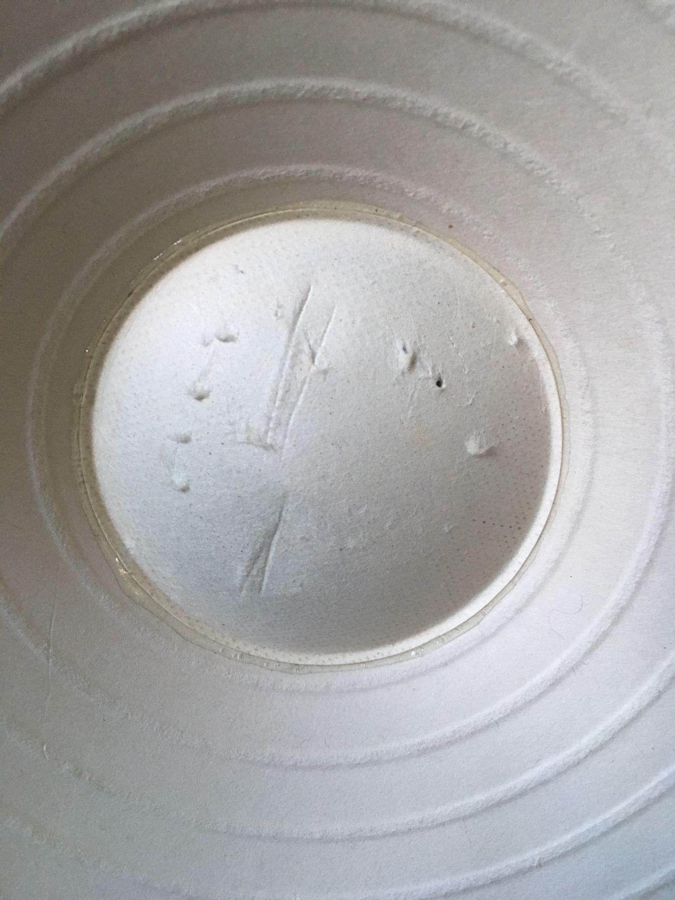

Egy kis nyilvános köszönetnyilvánítás: a múlt hét végén a kandúr macsekomat (még kölyök) nagyon érdekelte, mi mozog a hangszóró közepében (az egyik front hangfalam egyik 30 cm-es Sonido SCW-300 mélysugárzóról van szó)? Ezért megpróbálta elkapni, kiengedve a körmét, amit természetesen a hangszóró nem nagyon tolerált:
Gondolom, nem kell ecsetelnem, mennyire voltam boldog a kandúr ilyen "zeneszeretete" miatt.. Felkerestem a gyártót, Varga István Urat, aki ma megjavította a hangszórót, visszaállítva az eredeti újszerű állapotát.
És külön kiemelném, hogy ezt teljesen ingyen tette meg, nem volt hajlandó fizetséget elfogadni!Tisztelt Varga Úr, még-egyszer Nagyon Hálásan Köszönöm a segítségét!

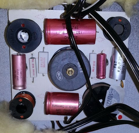

fehér_ember
Akkor lehet mind a 4 "pirosat" cserélni volna érdemes. És véleményed szerint az ezüst színűhöz kell-e nyúlni és esetleg azokhoz a kerámia (vagy milyen) ellenállásokhoz?
Ha cserélni akarom a "pirosakat" és nem találok pontosan olyan értékűeket akkor a kapacitásban vagy a feszültségben szokás eltérni; és milyen irányban?
Bocsánat a laikus/amatőr kérdésekért. -
fehér_ember
És a fotón melyik lehet az "NP elkó" ? (mondtam hogy nem értek hozzá
És így kell keresni is, hogy "NemPolarizált elektrolit kondenzátor"?
Akkor pontosítom az árat, szóval úgy 30-40 ezer forintot körül még rászánnák a hangváltópár modernizálására, az eredeti állapot követése mellett. De az nem túl jó hír hogy megváltozhat a hangzás. Vagy keressek inkább valami "szakembert"?
Közben rájöttem NP=bipolar
shalafi66
Nagyon ritkán. De nem túl valószínű. Mindenesetre az NP elkóknál esetleg lehet ilyen következménye, ha hibás az egyik. Ami nehezíti a dolgot, hogy hasonló minőségű nempolarizált elektrolitot nem fogsz könnyen és olcsón találni az alkatrészboltokban.
Ha meg fóliára cseréled megváltozik kicsit a hangja. És nem feltétlenül jó irányba.
fehér_ember
És még annyi hogy ár/érték arányba azért minőségibb, audio felhasználásra javasolt alkatrészekre frissíteni., legalábbis olyanokra ami a gyáriak szintjén mozognak jelenleg.
fehér_ember
Előfordulhat olyan hogy hangváltóban elöregedett alkatrészek miatt az egyik oldal halkabban szól mint a másik? Persze az erősítővel kompenzáltam az eltérést, de nem szeretném örökké így hagyni, illetve nemtudom hogy jól gondolom-e
, de egy cirka 25 éves hangváltóban lehet amúgy is érdemes lenne alkatrészeket "frissíteni".
Fogalmam sincs hogy az ilyen alkatrész lecseréléseket meg tudnám-e magamnak oldani, de azt biztosra állíthatom hogy arról fogalmam sincs miket kéne benne lecserélni és milyen újabb alkatrészekre.
Jó lenne ha ebben tudnátok tanácsokkal segíteni (de úgy mintha egy nagyon laikusnak mondanátok
, ugyanis látok öt kondit meg 3 ellenállást, a tekercseken kívül, de azt már meg nem mondom hogy milyenek
), esetleg ha mást nem is, valami hasznos olvasmányt linkelni vagy javasolni olyan személyeket akik ilyennekkel is foglalkoznak. A hangfalakat nem szívesen utaztatnám, de a hangváltók kiszerelését megoldom; és nem tuningot akarok csak a gyári fiatalkori állapotot közelíteni.
Ez lenne az alany:

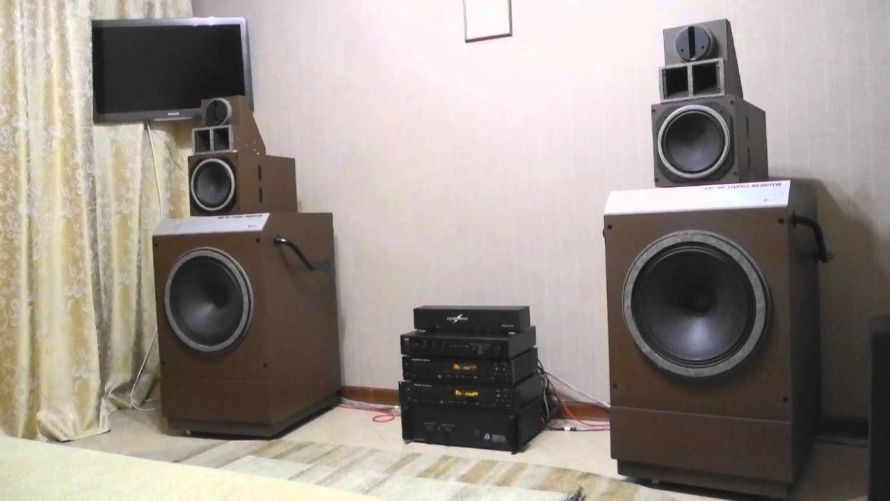

SlyChocolate
shalafi66
Kevés pénzért, zárt dobozba SAL-t. Annak elég gyenge a mágnese, lesz mélye.
Vagy autós hangszórókat kellene nézni. De abból meg van 121 féle. A 16-os VT is jó, ha vízállóvá teszük. -
SlyChocolate
shalafi66
Leginkább azért kár, mert az a Monacor hangszóró használhatalan.
Kidobnál 18 000,-Ft-ot. A VT is jobb zárt dobozban. -

helyhiány miatt megválnék egy projekttől
BEAG HEC 90(legendás, 3 utas aktív rendszer, a magyar Matrix 801, legalábbis úgy néz ki
1 db mélyláda, és a belevaló 40cm-es hangsugárzóKülső méretei: szélesség = 50 cm, mélység = 60 cm, magasság = 86 cm,
Hangszóró nyílás BEAG HX 401-es hangszóró méretű.
kerekeken gurul, kétoldalt fogantyúval mozgathatószeretném beáraztatni, szerintem meg fogom hirdetni. mit kérhetek érte?
(egy komplett HEC 90 rendszer itt a hardveraprón 380.000 Ft-ért volt fenn, kb ez az ára a gyűjtőértéke miatt)

Tanácsot szeretnék kérni.
Hozzám került egy [ilyen] hangfalpár és eléggé sok gány dolog volt vele. Jelenleg ott tartok, hogy a csiptetős csatikat kicseréltem a banánra, és az elektro boltban ahol vettem a kábelt és a csatit, ott 2.5-ös kábelt ajánlottak hozzá. Így most a két hangfal azzal van összekötve, de a hangfalon belül továbbra is szar 1-es körüli van. Ez csere ugye?
Másik kérdésem, hogy érdemes-e valamiféle hangcsillapítás belülre? Annyira nem vagyok otthon ebben, de olyasmit olvastam, hogy a hangszórókkal szemben lévő falat érdemes tömni.Köszi a segítséget!

shalafi66
Ha szűrőt tennél bele, értelmetlen volna mert nem szólna.
Nincs olyan, hogy jófajta 20-as mély.
Olyan lehet, ami a te céljaidnak megfelelő. De zárt dobozhoz való hangszórókat eleve nem nagyon gyártanak. Kb. ott vagyunk, ahol korábban is voltunk, és amire már válaszoltam.
