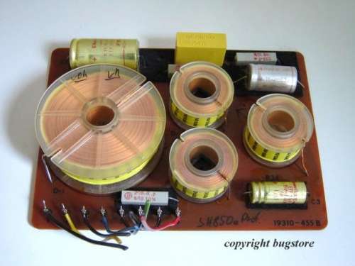

Szép napot mindenkinek.
Egy ismerősöm azzal a kéréssel keresett fel, hogy van 2 hangszórója,(később dobozolja is) ahhoz kellene valami erősítő. A számítógépre szeretné kötni. Kis gondolkodás után a TDA2030-as IC-t választottam, azzal egyszerű erősítőt lehet építeni. Teljesítménye kb. 14W, ez a hangszóró, hangfal ellenállásától is függ. Viszont 4 és 8 ohm-os hangszórókat is rá lehet tenni. A tápfeszültégre sem túl érzékeny, +/-6V-tól +/-18 volt-ig működik. Neten sok kapcsolást lehet találni hozzá.
Az áramkör elég egyszerű, nem nehéz megépíteni. Ez egy mono erősítő IC, így duplán kell megépíteni, de így is kb. 2000Ft-ból össze lehet rakni. Próbaüzemhez egy PC tápot használtam, az tud +12 és -12 voltot is.
Szerintem elég univerzális a hangfalakat illetően.Képet mellékelek róla:
ozzy711
Cikkszám alapján, csak konkrét típusoknál ( pl. Visaton, bár arra rá is írják ) lehet megmondani. Van erre szolgáló induktivitást is mérő multiméter. ( nekem pl. van... nem olcsó
Ránézésre a nagy kb. 1,5-2 mh érték közötti a többi majdnem egyformának tűnik 0,4-0,8 mh közötti lehet. -

Lenne két kérdésem, mert a Hi-Fi-s topikból elüldöztek.Első, hogy van egy három utas hangfalam, abból ha lekötöm a hangváltót, meg a többi a hangszórót, akkor csak a mélyet közvetlen rá lehet kötni?
Második, hogy van két kivágott luk a hangfal alján, oda hogy lehet kiszámolni milyen hosszú bass reflex cső kell?
szerk.: +1 meg lehet valahogy mérni, hogy egy hangszóró hány Ohm-os és hány Watt-os?
