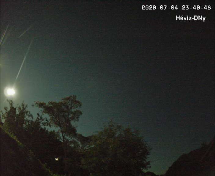

Elég jóban vagyok a Misecu AliExpress-es eladójával, és megkérdeztem a dolgot...
A helyzet az, hogy elismerte az eladó/gyártó, hogy sajnos az FTP feltöltés esetén a snapshot mindig egy substreamből veszi a jelet, és sosem a source-ből...
Állítása szerint ezen nem lehet változtatni, de én mégis megpróbáltam az ONVIF profilt átírni a NCSIConfigurationTool-al de hiába, az FTP ugyanúgy a VideoE_001 profilban meghatározott encodert használja...Megoldásként pedig egy régi mobiltelefont fogok használni, - LG P880 Optimus 4x HD-t, 3264x1848* ami 16:9-es képarány, és képenként 1MB.
Sajnos az RTSP live-ot el kell felejtenem, mert a telefon CPU-ja nem bírná a kettőt - a fotózást és a vide streamet.
Az egész gerincét pedig ez az androidos app fogja adni: [link]
Egy kép a telefon által készítve:
(a kép eléggé bebukik, de ezt most csak kézzel fotóztam, hogy tudjam a látószöget, és a lehetséges eredményt. Beállítva pontosan még nincs.)*:ha esetleg bárkinek ötlete, javaslata, vagy táncsa van, akkor azt nagyon szépen köszönöm, ugyanis minden jóra nyitott vagyok

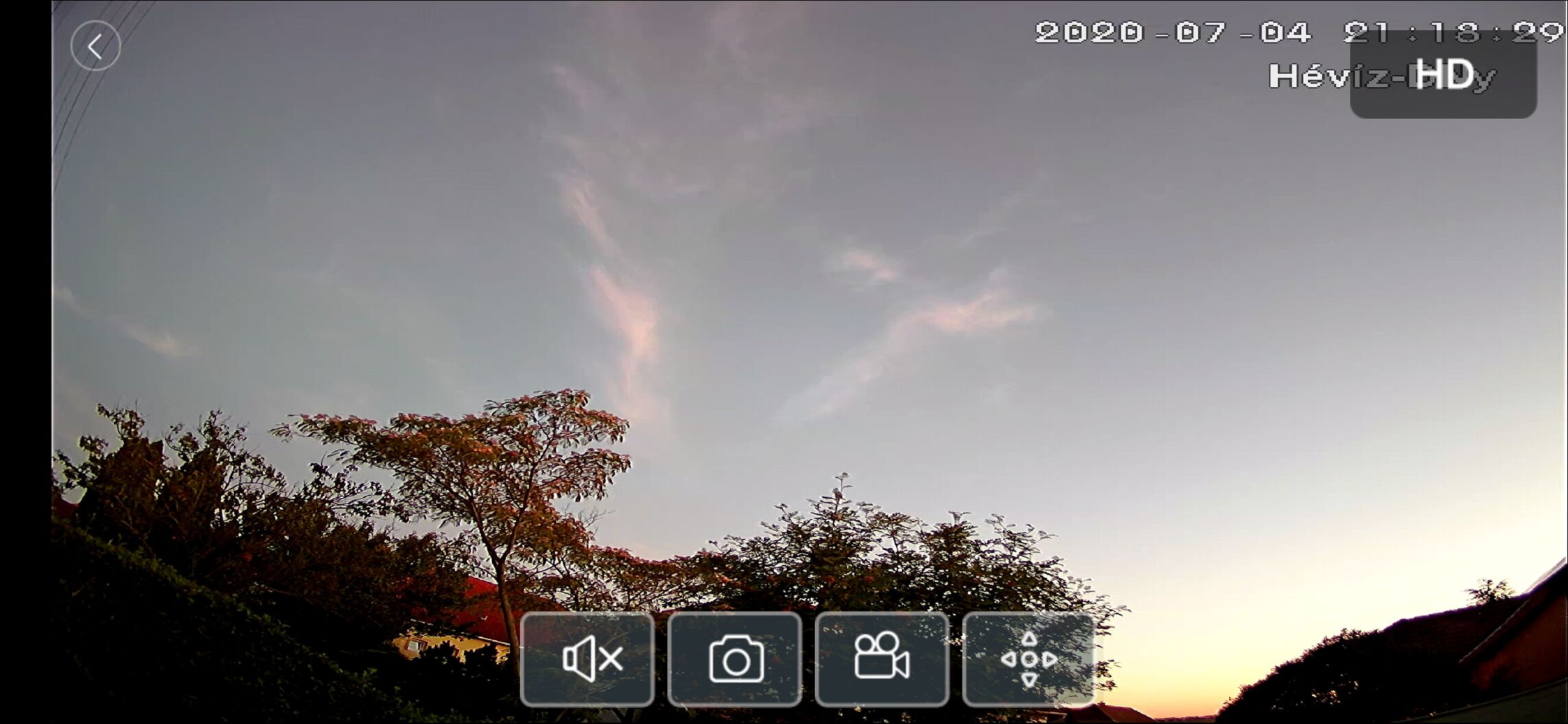

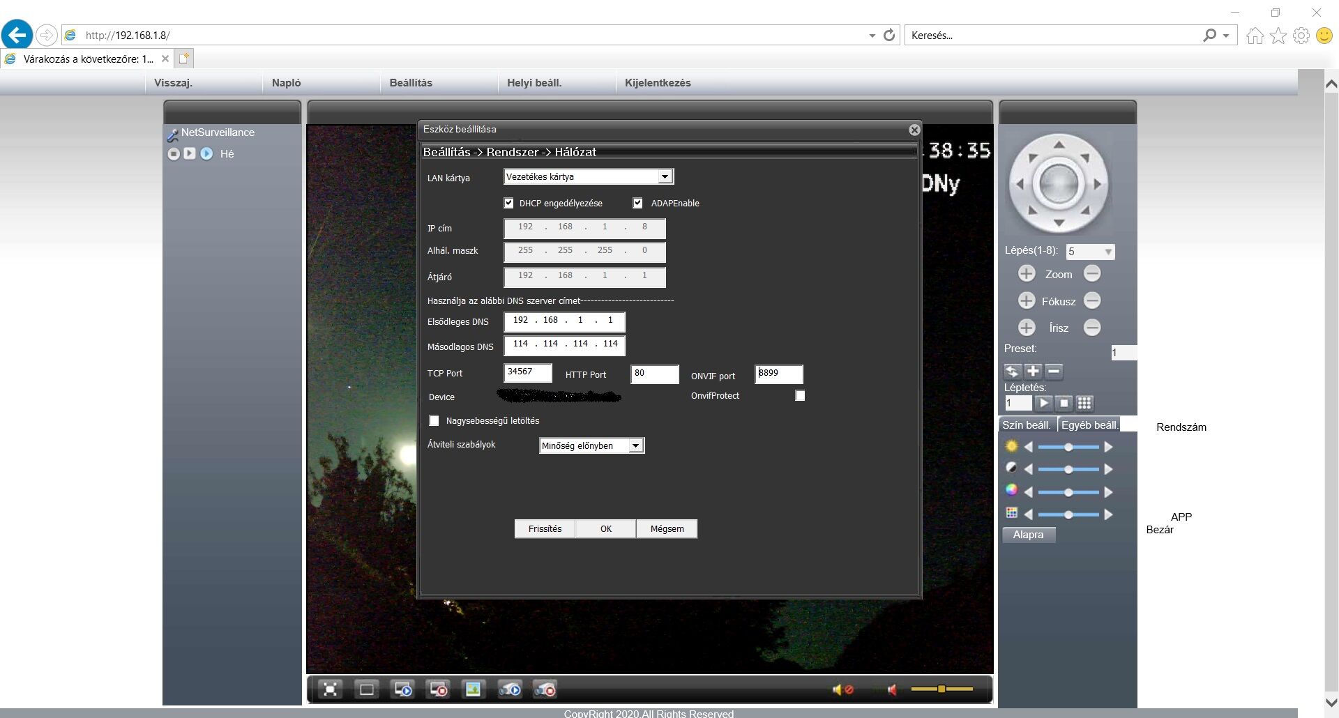

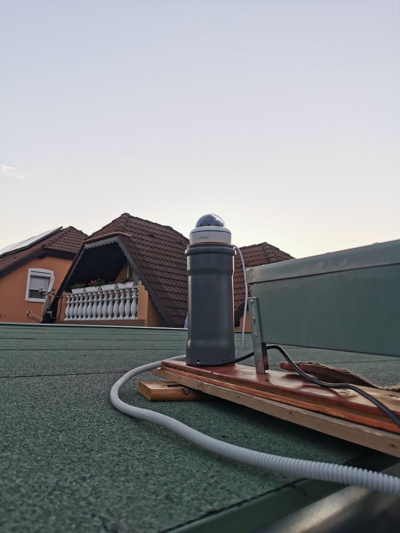

Van egy ilyen Misecu 5MP 2.8mm gyújtótávú (114,8°) vezetékes ONVIF-es dom kamerám, (fent 1. kép) és szeretnék az idokep.hu -ra állandó jelleggel képet feltölteni, illetve folyamatos 5MP-ben live stream-et adni a YouTube-ra, vagy épp az idokep.hu-ra.
A kamera optikás neten van, az UTP linksebessége 100/100Mbit, tehát bírnia kell. (Legalább az idokep.hu felé)
Csakhogy a gondom az, hogy beállítottam próbaképpen egy FTP feltöltést, és hulladék a kép, amit oda feltölt. (3. fotó fent)
Miért van ez? Lehet ezen valahogy változtatni?
5MP-es képeket szeretnék feltöltetni az FTP-re.
Ilyen beállítási lehetőségeim vannak:Xmeye Android alkalmazásban a videófelvételek tiszták, minőségiek, nagyok, jók.
Mit kell átállítanom, hogy jobb legyen az FTP minősége?
Továbbá azzal is gondom van, hogyan tudom automatizálni a feltöltést? - Humanoid detect, meg motion detect van, de hogy tudnám azt beállítani, hogy pl. 30 másodpercenként készítsen egy képet, és töltse fel?
Köszönöm a segítséget! -

Viszont most már kicsit nagy bajban vagyok. Tomato routeremen indítottam FTP szervert. Be is állítottam volna a kamerát is, hogy küldje a képeket, de hiába mentem le, ha megnyitom újra a kamera FTP beállításait, akkor látom, hogy a beállítások visszaugrottak.
